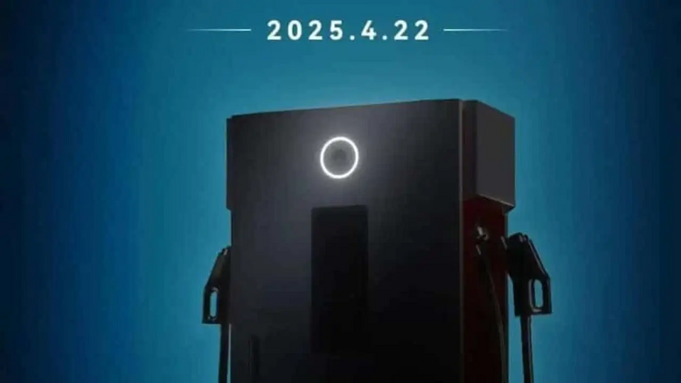

Huawei ra mắt bộ sạc mạnh nhất thế giới 1,5 MW​
Không để Zeekr dẫn đầu, Huawei chuẩn bị giới thiệu bộ sạc 1,5 MW vào ngày 22/4. Hệ thống này có khả năng bổ sung 20 kWh mỗi phút và sạc đầy xe điện từ 0 - 100% trong 15 phút. Tuy nhiên, Huawei cho biết sản phẩm này chủ yếu nhắm vào xe tải điện và các phương tiện hạng nặng có dung lượng pin lớn.
