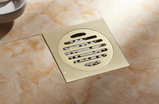

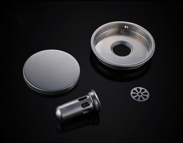

2. Xử lý lỗ thoát sàn: Tháo vứt bỏ nắp lỗ thoát sàn thay loại mới có khả năng giữ nước chống mùi sộc lên, đồng thời sử dụng keo silicon gắn chặt nắp thoát sàn.
Nắp thoát sàn tốt ngoài kín khít phải có khả năng ngăn khí và mùi hôi từ cống bốc lên. Đảm bảo nắp thoát sàn có lỗ thoát nước đủ rộng để thoát nước nhanh, không gây tắc nghẽn và có thiết kế chống rác và các chất bẩn lọt vào đường ống thoát nước, giúp hạn chế tình trạng tắc nghẽn.

1. Kiểm tra mùi hôi phát ra từ đâu: Nếu mùi hôi không thoát ra từ bồn cầu, và ống thoát khí của tòa nhà không thể can thiệp, thì hãy xử lý lỗ thoát sàn.2. Xử lý lỗ thoát sàn: Tháo vứt bỏ nắp lỗ thoát sàn thay loại mới có khả năng giữ nước chống mùi sộc lên, đồng thời sử dụng keo silicon gắn chặt nắp thoát sàn.
Nhà mình đã xử lý nắp thoát sàn như vậy và chấm dứt được mùi hôi khó chịu từ nhà vệ sinh.
