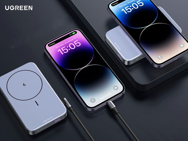

Sạc từ tính (sạc không dây dần trở nên phổ biến)
Phần nam châm không có nhiệm vụ truyền điện. Vai trò chính của nó là căn chỉnh vị trí giữa điện thoại và đế sạc. Bên trong cả bộ sạc và điện thoại đều có một vòng nam châm (thường là nam châm neodymium), giúp hai thiết bị “tự hút” vào đúng vị trí tối ưu. Nếu không có cơ chế này, chỉ cần lệch nhẹ, hiệu suất sạc sẽ giảm mạnh, thậm chí không sạc được hoặc gây nóng máy.Sau khi được căn chỉnh chính xác, quá trình truyền năng lượng mới thực sự bắt đầu thông qua cảm ứng điện từ. Bộ sạc tạo ra một từ trường biến thiên bằng dòng điện xoay chiều chạy qua cuộn dây phát. Cuộn dây thu trong điện thoại sẽ “bắt” từ trường này và chuyển đổi ngược lại thành dòng điện để sạc pin. Đây chính là điểm cốt lõi khiến sạc không dây khác biệt hoàn toàn với sạc có dây.

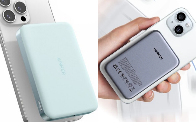

Điểm khác biệt ở sạc từ tính và sạc có dây là hiệu suất truyền năng lượng
Điều này dẫn đến một “bài toán khó” mà các nhà sản xuất phải đối mặt: không thể tối ưu cả công suất cao, nhiệt độ thấp và thiết kế gọn nhẹ. Nếu tăng công suất để sạc nhanh hơn, nhiệt độ sẽ tăng theo. Muốn giảm nhiệt, phải bổ sung hệ thống tản nhiệt như đồng hoặc quạt, nhưng điều đó lại làm thiết bị cồng kềnh hơn và đắt đỏ hơn.Không chỉ ảnh hưởng đến trải nghiệm sử dụng, nhiệt độ cao còn tác động trực tiếp đến tuổi thọ pin. Các thử nghiệm cho thấy, nếu sạc trong môi trường trên 45°C trong thời gian dài, tốc độ chai pin có thể tăng gấp đôi. Vì vậy, các hãng buộc phải “kìm” công suất sạc không dây ở mức an toàn thay vì đẩy lên tối đa.
Ngoài ra, để tăng tốc độ sạc từ tính, cần sử dụng cuộn dây chất lượng cao hơn và chip điều khiển chuyên dụng, kéo theo chi phí sản xuất tăng đáng kể. Đây là lý do các giải pháp sạc không dây công suất cao thường đắt hơn nhiều so với sạc có dây, nhưng vẫn chưa thể đạt tốc độ tương đương.
