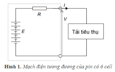

Pin được cấu tạo từ các cell có điện áp tương đương nhau. Các cell này được mắc nối tiếp với nhau để tạo ra pin có điện áp cần thiết. ví dụ như pin 6V, 12V hay 24 V. Và những khối pin này lại tiếp tục được nối với nhau để sử dụng trên các xe điện cung cấp năng lượng cho động cơ dẫn động. Thực tế thì điện áp này của pin sẽ thay đổi trong quá trình hoạt động của pin. Khi pin phóng điện thì điện áp này sẽ giảm xuống và ngược lại khi sạc thì điện áp sẽ tăng lên. Mạch điện tương đương của pin được chỉ ra như hình sau:

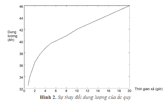

Trong hệ đo lường quốc tế, đại lượng này có đơn vị là C (Coulomb). Một Coulomb tương ứng với lượng điện tích chạy qua tiết diện dây dẫn có cường độ dòng điện 1 Ampe trong vòng 1 giây. Tuy nhiên đơn vị này quá nhỏ nên sử dụng nó không thuận tiện và người ta sử dụng đơn vị Ampe giờ (Ah) để đặc trưng cho dung lượng của pin. Ah tức là lượng điện tích chạy qua tiết diện dây dẫn có cường độ dòng điện 1 Ampe trong vòng 1 giờ. Nếu một khối pin có dung lượng 10Ah có nghĩa là theo lý thuyết nó có thể cung cấp một dòng điện 1 Ampe trong vòng 10 giờ, hoặc 2 Ampe trong vòng 5 giờ hay 10 Ampe trong vòng 1 giờ. Tuy nhiên trong thực tế thì không phải tất cả các loại pin đều có thể làm việc giống như vậy. Lấy ví dụ nếu một viên pin có thể cung cấp dòng điện 1Ampe trong vòng 10 giờ, thì nếu ta sử dụng nó để cấp dòng điện cho tải là 10 Ampe thì nó sẽ cung cấp được trong khoảng thời gian ít hơn 1 giờ. Như vậy có thể thấy dung lượng của ắc quy có thể bị ảnh hưởng bởi dòng tiêu thụ bởi tải bên ngoài. Hình dưới đây mô tả sự thay đổi dung lượng của pin chì axit có dung lượng lý thuyết là 42Ah.

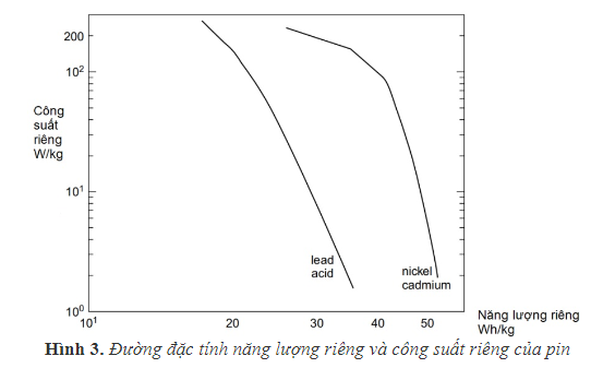

Năng lượng riêng là lượng năng lượng điện được tích trữ trong mỗi kg pin. Đơn vị của nó là Wh/kg. Khi một khối pin của một xe điện đã biết lượng năng lượng tích trữ của nó (Wh), ta có thể tính ra năng lượng riêng của nó bằng cách chia cho khối lượng của pin. Năng lượng riêng của pin do đó cũng thay đổi và phụ thuộc vào các yếu tố như nhiệt độ và dòng xả. Điều đó được biểu thị trên hình số 4 dưới đây.

Pin được cấu tạo từ các cell có điện áp tương đương nhau. Các cell này được mắc nối tiếp với nhau để tạo ra pin có điện áp cần thiết. ví dụ như pin 6V, 12V hay 24 V. Và những khối pin này lại tiếp tục được nối với nhau để sử dụng trên các xe điện cung cấp năng lượng cho động cơ dẫn động. Thực tế thì điện áp này của pin sẽ thay đổi trong quá trình hoạt động của pin. Khi pin phóng điện thì điện áp này sẽ giảm xuống và ngược lại khi sạc thì điện áp sẽ tăng lên. Mạch điện tương đương của pin được chỉ ra như hình sau:Một khối pin bất kỳ có điện áp cố định E, nhưng điện áp giữa hai điện cực lại là V, bởi ắc quy có nội trở R. Vậy nên ta có công thức:
V = E - I.R
Ắc quy có nội trở càng nhỏ thì tương ứng với trạng thái kỹ thuật của nó càng tốt.

Trong hệ đo lường quốc tế, đại lượng này có đơn vị là C (Coulomb). Một Coulomb tương ứng với lượng điện tích chạy qua tiết diện dây dẫn có cường độ dòng điện 1 Ampe trong vòng 1 giây. Tuy nhiên đơn vị này quá nhỏ nên sử dụng nó không thuận tiện và người ta sử dụng đơn vị Ampe giờ (Ah) để đặc trưng cho dung lượng của pin. Ah tức là lượng điện tích chạy qua tiết diện dây dẫn có cường độ dòng điện 1 Ampe trong vòng 1 giờ. Nếu một khối pin có dung lượng 10Ah có nghĩa là theo lý thuyết nó có thể cung cấp một dòng điện 1 Ampe trong vòng 10 giờ, hoặc 2 Ampe trong vòng 5 giờ hay 10 Ampe trong vòng 1 giờ. Tuy nhiên trong thực tế thì không phải tất cả các loại pin đều có thể làm việc giống như vậy. Lấy ví dụ nếu một viên pin có thể cung cấp dòng điện 1Ampe trong vòng 10 giờ, thì nếu ta sử dụng nó để cấp dòng điện cho tải là 10 Ampe thì nó sẽ cung cấp được trong khoảng thời gian ít hơn 1 giờ. Như vậy có thể thấy dung lượng của ắc quy có thể bị ảnh hưởng bởi dòng tiêu thụ bởi tải bên ngoài. Hình dưới đây mô tả sự thay đổi dung lượng của pin chì axit có dung lượng lý thuyết là 42Ah.Như trên ta thấy nếu thời gian xả điện của pin càng ngắn thì dung lượng thực tế của pin càng thấp, ngược lại nếu thời gian xả càng dài thì dung lượng của ắc quy càng cao. Điều này xảy ra là do xảy ra các phản ứng không mong muốn bên trong viên pin. Nó xảy ra ở tất cả các loại pin, đặc biệt là pin chì axit.

Ta cũng cần lưu ý, trong công thức này cả 2 đại lượng điện áp pin (V) và dung lượng pin Ah đều thay đổi phụ thuộc vào cách ta dùng pin như thế nào. Cả hai đại lượng này đều giảm nếu dòng xả tăng lên và pin bị xả điện nhanh. Do đó năng lượng tích trữ của pin cũng là đại lượng thay đổi và giảm nếu năng lượng của pin được xả nhanh.

Năng lượng riêng là lượng năng lượng điện được tích trữ trong mỗi kg pin. Đơn vị của nó là Wh/kg. Khi một khối pin của một xe điện đã biết lượng năng lượng tích trữ của nó (Wh), ta có thể tính ra năng lượng riêng của nó bằng cách chia cho khối lượng của pin. Năng lượng riêng của pin do đó cũng thay đổi và phụ thuộc vào các yếu tố như nhiệt độ và dòng xả. Điều đó được biểu thị trên hình số 4 dưới đây.Mật độ năng lượng

Công suất riêng là lượng công suất đạt được trên mỗi kg pin. Đơn vị của nó là W/kg. Nó là một đại lượng thay đổi nhiều và khá bất thường vì năng lượng do pin cung cấp phụ thuộc nhiều vào tải được kết nối với nó hơn là chính bản thân pin. Mặc dù pin có một công suất tối đa, nhưng sẽ không hợp lý khi vận hành chúng ở gần mức công suất tối đa này trong khoảng thời gian lớn hơn một vài giây, vì chúng sẽ không chịu được lâu và sẽ hoạt động rất không hiệu quả. Mottj số loại pin có năng lượng riêng rất tốt song công suất riêng lại thấp, điều đó có nghĩa là chúng tích lũy được rất nhiều năng lượng song lại chỉ có thể cung cấp cho phụ tải rất chậm. Đối với xe điện, điều này có nghĩa là chúng có thể cung cấp năng lượng để xe chạy rất chậm trên một khoảng cách lớn. Đối với bất kỳ loại pin nào thì công suất riêng cao thường dẫn đến năng lượng riêng thấp. Bởi vì khi ta lấy năng lượng ra nhanh tức là với công suất cao thì sẽ làm giảm lượng năng lượng sẵn có của pin. Sự khác nhau về sự thay đổi của công suất riêng và năng lượng riêng ở mỗi loại pin là rất quan trọng. Nó sẽ rất có ích trong việc so sánh để lựa chọn loại pin cho phù hợp với mục đích sử dụng. Nó thường được sử dụng trong một đồ thị biểu thị mối quan hệ giữa công suất riêng và năng lượng riêng. Đồ thị đó được gọi là đồ thị Ragone như ở hình 4 phía trên. Trong đồ thị hình 4 người ta sử dụng tỉ lệ Logarits ở các trục, bởi vì công suất cung cấp của pin có thể thay đổi rất nhiều trong từng ứng dụng khác nhau. Dựa vào đồ thị đó ta có thể thấy, đối với cả hai loại pin thì khi tăng công suất riêng thì năng lượng riêng đều giảm. Trong khoảng công suất riêng từ 1 đến 100 W/kg, pin Ni-Cd chỉ thay đổi rất ít. Tuy nhiên khi công suất riêng lớn hơn 100 W/kg thì pin Ni-Cd lại thay đổi rất nhiều so với pin axit chì.Hiệu suất dung lượng
