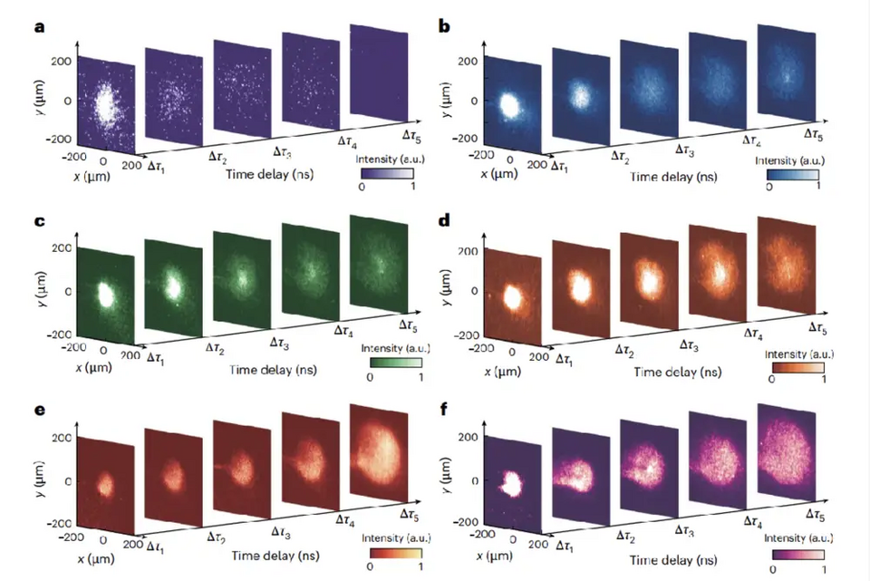

Gần đây, một nhóm nghiên cứu tại Viện Quang học và Cơ học Chính xác Thượng Hải, trực thuộc Viện Hàn lâm Khoa học Trung Quốc, đã công bố một thí nghiệm đáng chú ý trên tạp chí Nature Photonics. Trong phòng thí nghiệm, họ tạo ra một cấu trúc plasma phát sáng có dạng gần hình cầu, bằng cách sử dụng sóng terahertz cường độ cao tác động lên khí argon. Kết quả thu được là một “quả cầu năng lượng” cực nhỏ, chỉ khoảng 100 micromet, tồn tại trong khoảng 100 nano giây, phát ra ánh sáng trên nhiều dải bước sóng khác nhau.
Điểm quan trọng nằm ở cách nhóm nghiên cứu lý giải hiện tượng này. Họ cho rằng cấu trúc vừa tạo ra phù hợp với mô hình của soliton điện từ, tức là một dạng sóng điện từ có thể tự duy trì hình dạng thay vì nhanh chóng phân tán như các sóng thông thường. Nếu giả thuyết này đúng, nó có thể giúp giải thích vì sao trong tự nhiên lại tồn tại những “quả cầu sét” có khả năng giữ hình dạng trong một khoảng thời gian nhất định.
Sơ đồ tiến hóa của phát quang đa băng tần "soliton điện từ" theo thời gian. (Ảnh do Viện Quang học và Máy móc Thượng Hải cung cấp)
