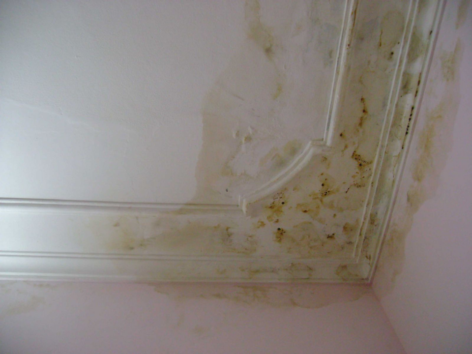

Trần nhà bê tông bị thấm nước là tại vì sao? Những nguyên nhân trần nhà bị dột

Dưới đây là một số nguyên nhân dẫn đến tình trạng trần nhà bê tông bị thấm nước:
  • Khi bạn sử dụng vật liệu không tốt, không đảm bảo để xây trần nhà thì sau một thời gian sử dụng và chịu tác động của các yếu tố bên ngoài như: Nắng, mưa,... sẽ góp phần làm nên tình trạng thấm trần.
  • Kết cấu lúc thực hiện quy trình thép đan xen bê tông không đạt yêu cầu, sử dụng bê tông kém chất lượng khi xây dựng làm cho nền xi măng bị xuống cấp.
  • Các hộ gia đình có sân thượng nhưng xây dựng hệ thống thoát nước kém, làm cho nước bị đọng lâu ngày dẫn đến tình trạng trần nhà bị thấm.
  • Trong quá trình thi công xây dựng không áp dụng các biện pháp chống thấm hoặc sử dụng không đúng cách.
  • Sự thay đổi thường xuyên về nhiệt độ là nguyên nhân dẫn tới các vết nứt nghiêm trọng ở sàn mái. Khi gặp trời mưa, các vết nứt sẽ tạo thành dòng chảy, rò rỉ và thấm dột xuống phía dưới gây ra tình trạng trần nhà bị nứt thấm nước.
  • Sàn nhà vệ sinh, sàn sân thượng bị thấm nước gây ảnh hưởng tới phần trần phía dưới, đây là một nguyên nhân trần nhà bị nứt kèm theo thấm dột khá phổ biến.
