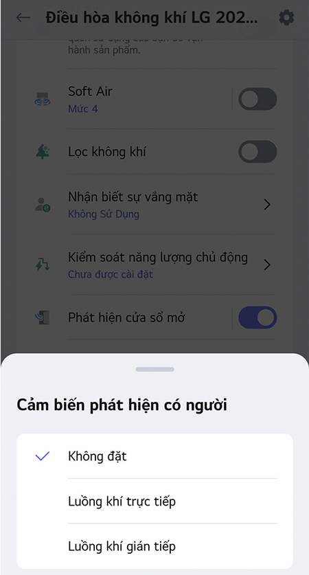

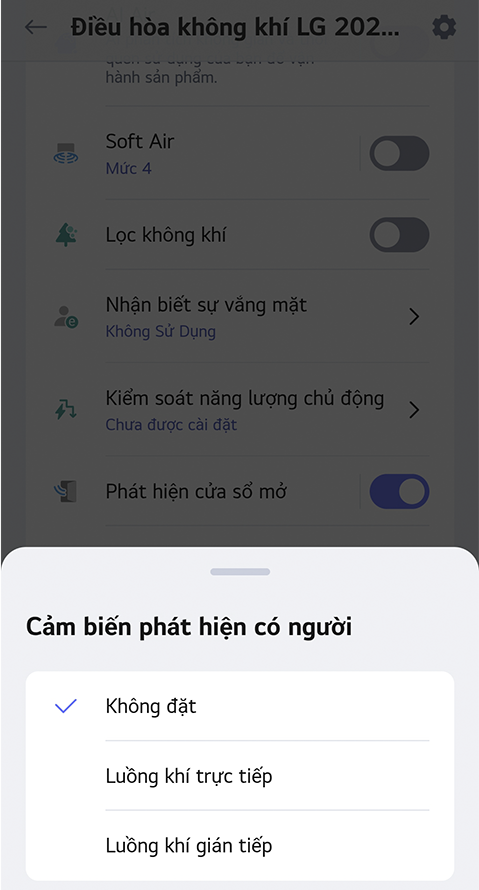

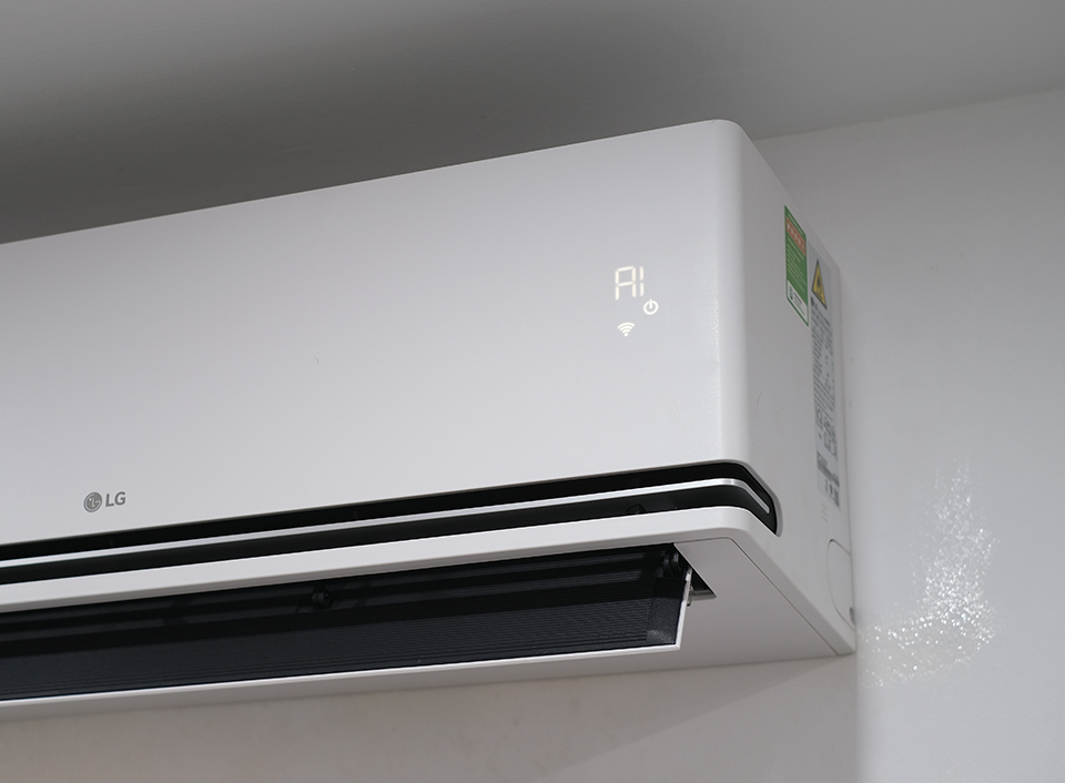

Thiết kế Dual Vane không dừng lại ở tính năng đó. LG còn trang bị một cảm biến mới để thiết kế Dual Vane trở nên hữu dụng hơn. Cụ thể, điều hòa này có cảm biến phát hiện sự hiện diện của người dùng trong phạm vi 5m với góc quét lên đến 90° theo phương thẳng đứng và 100° theo phương ngang.
Một số hãng điều hòa đã có cảm biến tương tự nhưng cách ứng dụng cảm biến này của LG có sự linh hoạt hơn. Khi phát hiện có người trong phòng, điều hòa của LG cho phép người dùng tùy chọn một trong 3 chế độ: thổi gió trực tiếp, thổi gió gián tiếp hoặc không tùy chỉnh gì trên ứng dụng ThinQ. Mình là người khá nhạy cảm với gió điều hòa nên thường đặt tùy chọn thổi gió gián tiếp ở tính năng này.
Điều hòa trang bị cảm biến phát hiện người dùng trong phòng để điều chỉnh luồng gió hoặc tắt để tiết kiệm điện.

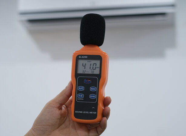

Mặc dù tốc độ thổi gió nhanh, độ ồn thực tế của điều hòa này lại khá êm, chỉ có 38,5dB ở chế độ Soft Air như đề cập ở trên; 41 dB ở tốc độ thổi gió trung bình (mức 3), tăng lên 45 dB ở tốc độ thổi gió cao (mức 5) và 50 dB ở chế độ làm mát nhanh Jet Mode.

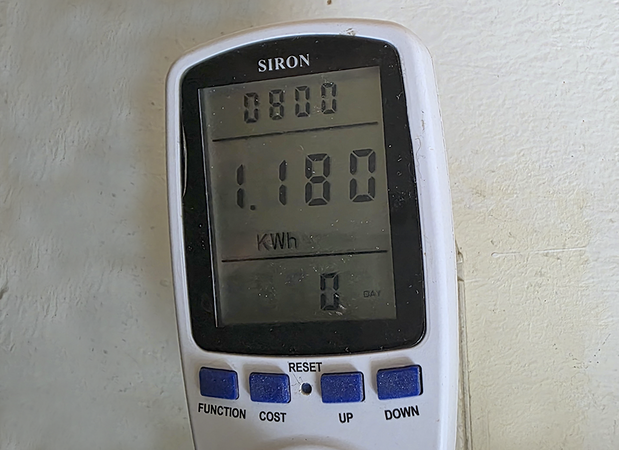

Chỉ số tiết kiệm điện cao bất ngờ
Khi lắp đặt, có hai chi tiết mình thực sự bất ngờ ở điều hòa này: một là Chỉ số hiệu suất năng lượng toàn mùa (CSPF) là 7,62 - cao hơn những điều hòa cao cấp của Daikin và Panasonic, hai thương hiệu điều hòa lâu nay thường chiếm ưu thế khi xét đến chỉ số CSPF.
Điều hòa này có chỉ số CSPF rất cao tới 7,620
Mình tìm hiểu trên website của hai hãng này thì thấy mẫu điều hòa có chỉ số CSPF cao nhất của Daikin hiện nay là Daikin FTKZ series với chỉ số CSPF là 7,24; còn điều hòa Panasonic có chỉ số CSPF cao nhất 6,89 là mẫu Panasonic CU_CS-VU9UKH-8.

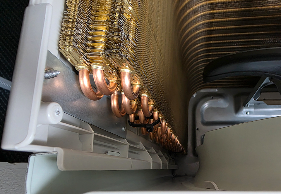

Chi tiết thứ hai khiến mình bất ngờ ở điều hòa này là dàn nóng có kích cỡ lớn và nặng hơn nhiều so với các điều hòa một chiều cùng công suất ở phân khúc phổ thông. Theo thông số, dàn nóng của điều hòa này có độ dày 29cm và trọng lượng 29kg, dày hơn khoảng 5cm và nặng hơn khoảng 7-8kg so với các điều hòa 1 inverter một ngựa ở phân khúc phổ thông.
Khi nhìn vào cấu trúc dàn nóng, mình thấy dàn nóng của điều hòa này có tới 3 lớp ống đồng giải nhiệt, không phải là 2 lớp ống đồng như các điều hòa khác. Đây có lẽ là lý do chính khiến dàn nóng của điều hòa tăng cân nhiều như vậy và cũng là một trong những yếu tố quan trọng giúp cải thiện hiệu quả trao đổi nhiệt, tăng hiệu suất năng lượng bên cạnh công nghệ máy nén biến tần kép Dual Inverter độc quyền của LG.
Dàn nóng sử dụng 3 lớp ống đồng để giải nhiệt, không phải hai lớp như các điều hòa thông thường.
Đây là những nâng cấp phần cứng đưa IPC09M1 trở nên tương xứng với phân khúc cao cấp. Cùng với nâng cấp về phần cứng liên quan đến hiệu quả tiết kiệm điện, LG còn đưa vào những tính năng phần mềm giúp người dùng chủ động kiểm soát việc tiêu thụ điện trong quá trình dùng.

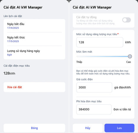

Tính năng Quản lý tiêu thụ điện KW Manager giúp chủ động kiểm soát việc tiêu thụ điện.

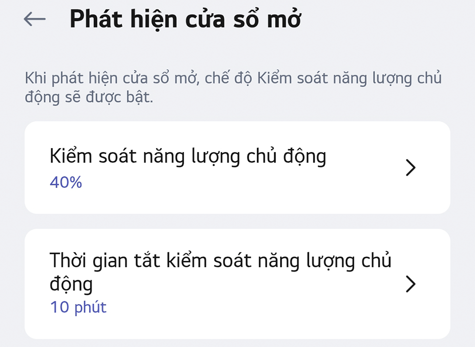

Trên ứng dụng ThinQ, người dùng có thể sử dụng tính năng Quản lý tiêu thụ điện KW Manager để giới hạn thời gian sử dụng và tiêu thụ điện của điều hòa. Ngoài ra, điều hòa còn có cảm biến phát hiện cửa sổ dựa trên sự thay đổi bất thường của nhiệt độ phòng. Khi phát hiện có sự thay đổi nhiệt độ chênh lệch nhiệt độ trong 5 phút, điều hòa sẽ tự động tăng nhiệt độ làm mát lên 1,5 độ C đồng thời chuyển sang chế độ tiết kiệm năng lượng chủ động để tiết kiệm điện cho người dùng.

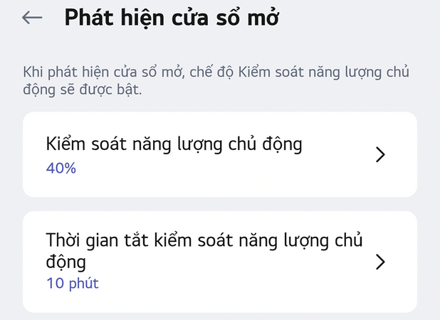

Khi phát hiện cửa sổ mở, điều hòa sẽ kích hoạt chế độ kiểm soát năng lượng chủ động.

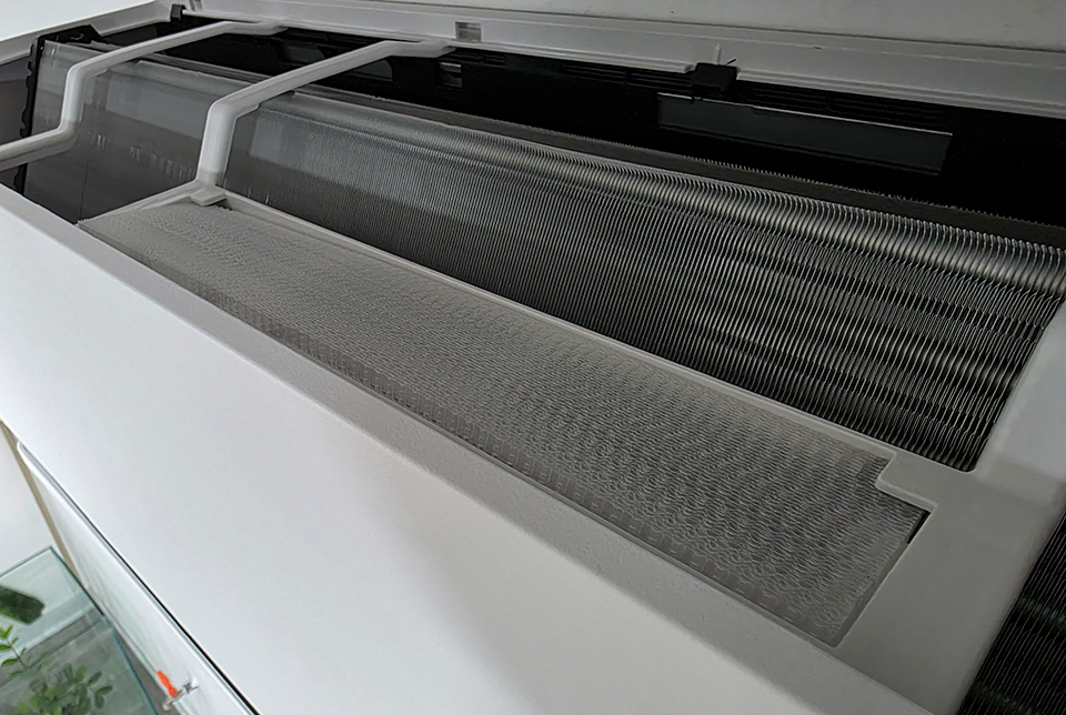

Bên cạnh đó, điều hòa này còn có một màng lọc bụi mịn PM 2.5. Màng lọc này nhìn khá thưa nhưng mình thấy nồng độ bụi mịn trong phòng có giảm đáng kể sau vài giờ bật. Tuy vậy, hiệu quả lọc bụi mịn còn lâu mới hiệu quả bằng màng lọc HEPA trên các máy lọc khí chuyên dụng.

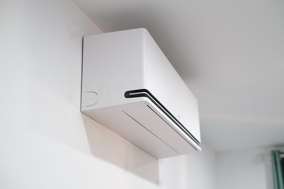

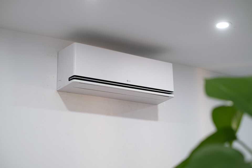

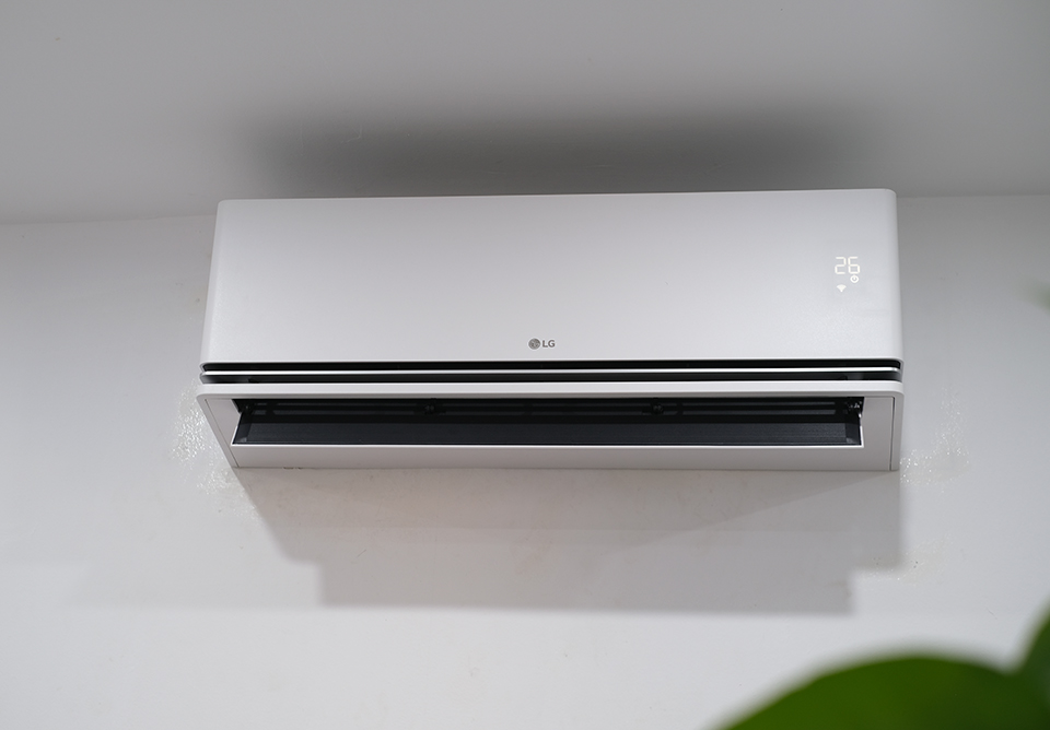

Sự đổi mới dễ nhận thấy đầu tiên ở điều hòa IPC09M1 là thiết kế hoàn toàn lột xác. Dàn lạnh của điều hòa này giờ có kiểu dáng vuông vức, phẳng, nhìn đẹp và hiện đại hơn hẳn thiết kế cong trước đây. Kiểu thiết kế này chắc chắn sẽ giúp điều hòa không bị lỗi mốt trong thời gian dài. Bề mặt sơn trên dàn lạnh cũng chuyển sang dạng sơn nhám, trông sang hơn sơn bóng của các thế hệ trước và có màn hình hiển thị thông tin như nhiệt độ, độ ẩm hoặc chế độ theo thời gian thực.
Thiết kế mới nhìn phẳng, vuông vức
Không chỉ thay đổi về kiểu dáng, điều hòa này được áp dụng hệ thống thổi gió kép lần đầu có mặt trên điều hòa LG được hãng gọi là Dual Vane gồm một cửa thổi gió phía dưới như thông thường và một cửa thổi gió nữa nằm ngang phía trên. LG cho biết hệ thống thổi gió kép này mang lại khả năng tùy chỉnh luồng gió theo nhiều hướng, tốc độ thổi gió nhanh 23% và làn gió mát tỏa ra xa hơn 22%.

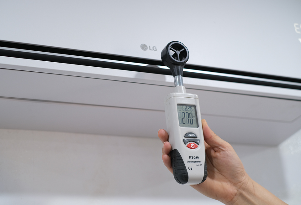

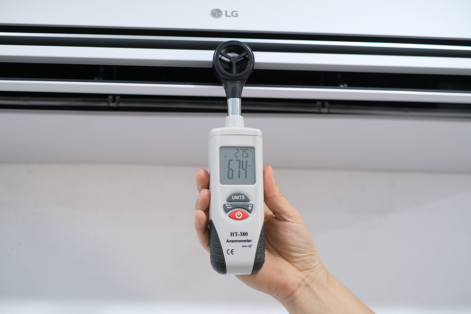

Tốc độ thổi gió ở cửa thổi gió phía trên trong chế độ Soft Air (ảnh bên phải) dịu nhẹ hơn nhiều cửa thổi gió phía dưới (ảnh bên trái) ở chế độ thông thường.

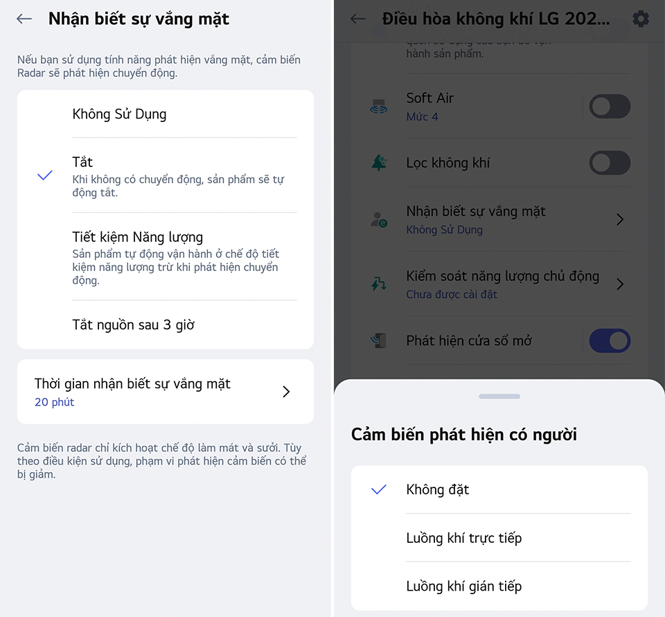

Cảm biến phát hiện con người còn được ứng dụng vào một chức năng nữa, cho phép điều hòa tự động chuyển sang chế độ tiết kiệm năng lượng hoặc tự tắt sau khoảng thời gian từ 20 phút đến 3 giờ tùy người dùng quyết định trên ứng dụng ThinQ. Khi dùng thực tế, mình thấy tính năng này hoạt động hiệu quả, điều hòa tự tắt sau 20 phút mình ra khỏi phòng đúng như thời gian mình thiết lập.

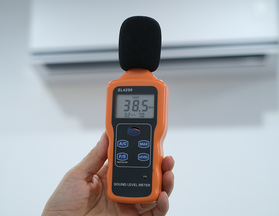

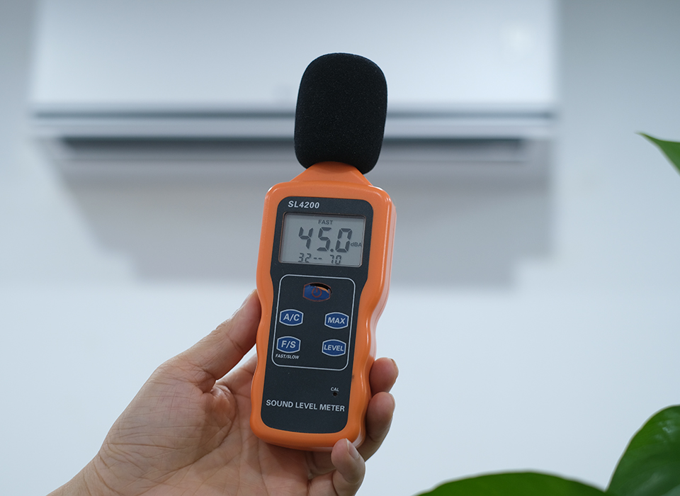

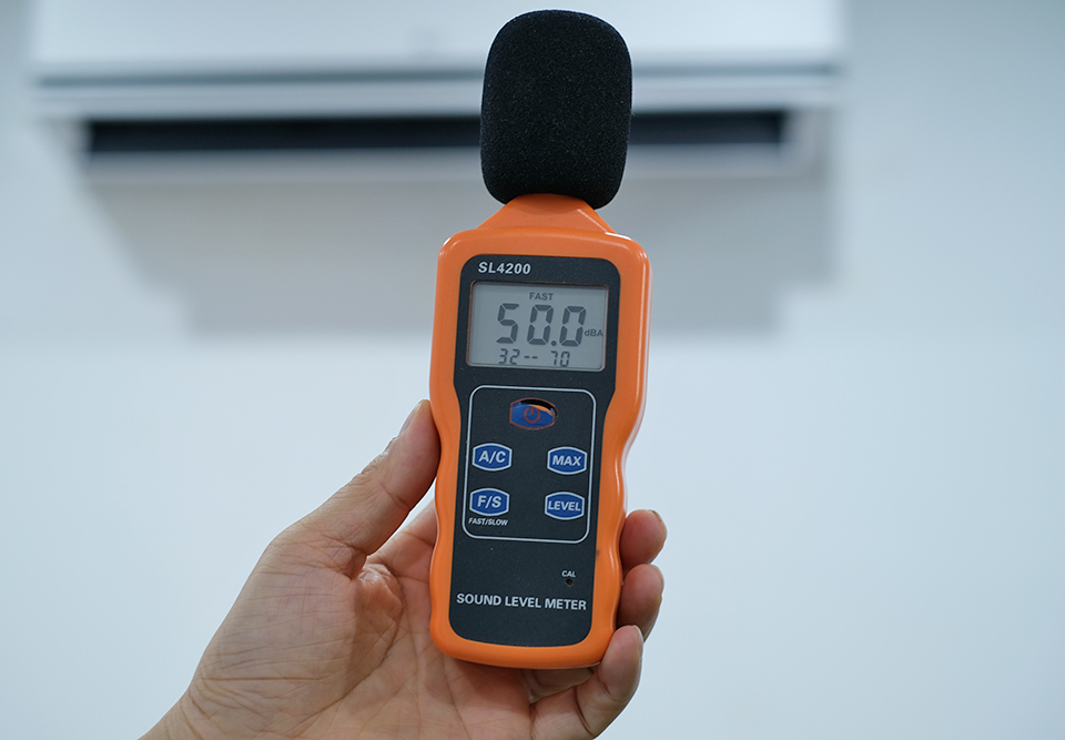

Đồ ồn của điều hòa theo thứ tự: chế độ Soft Air, tốc độ quạt gió trung bình (mức 3), tốc độ quạt gió cao nhất (mức 5) và chế độ làm lạnh nhanh (Jet Mode).

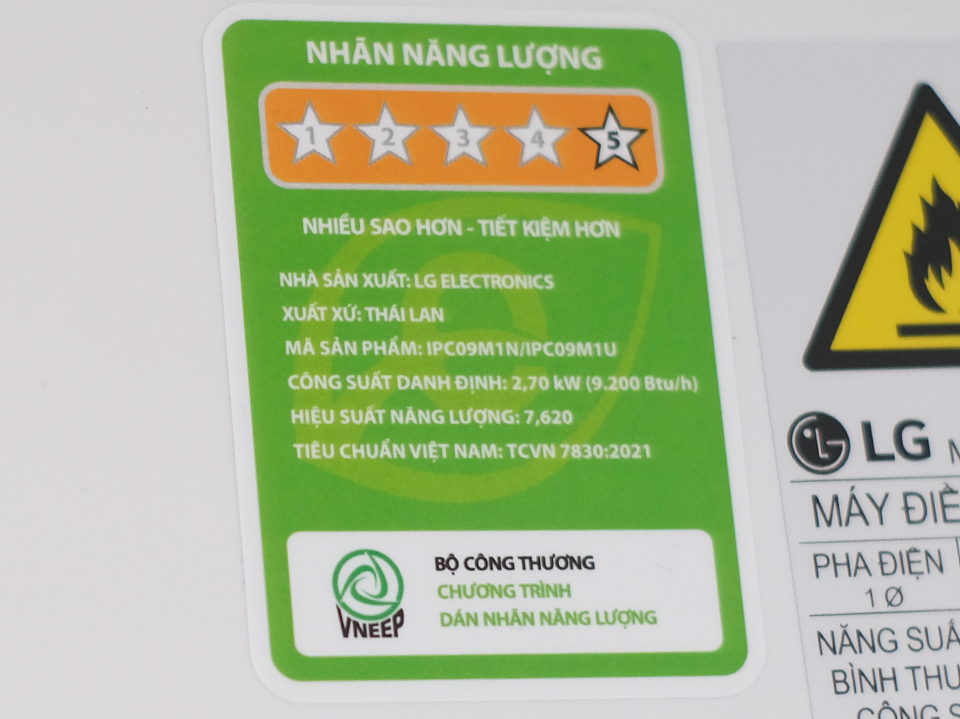

Có lẽ bạn đã biết, CSPF, viết tắt của “Cooling Seasonal Performance Factor”, là chỉ số hiệu suất lạnh toàn mùa. Đây là tiêu chuẩn quốc tế ISO 16358-1:2013 ban hành vào năm 2019 để cung cấp cho người dùng sự so sánh giữa các thiết bị khác nhau dựa trên hiệu quả thực tế toàn mùa. Nói một cách đơn giản và dễ hiểu thì chỉ số này càng cao, điều hòa càng sử dụng điện hiệu quả và tiết kiệm hơn.

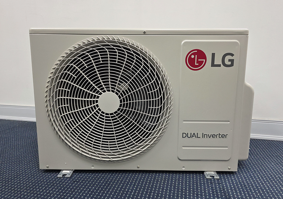

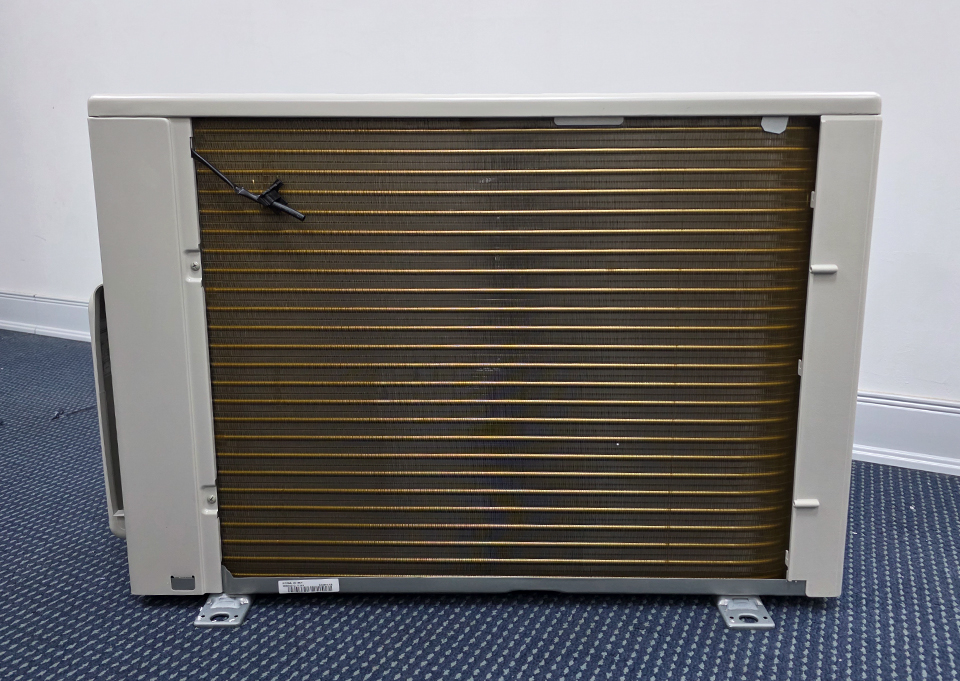

Dàn nóng có kích cỡ lớn và nặng hơn nhiều các điều hòa cùng công suất ở phân khúc phổ thông.

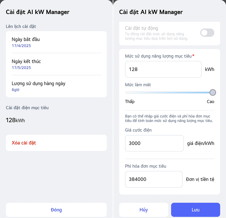

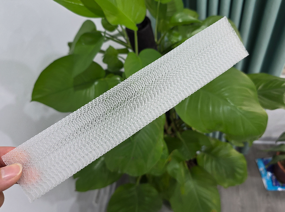

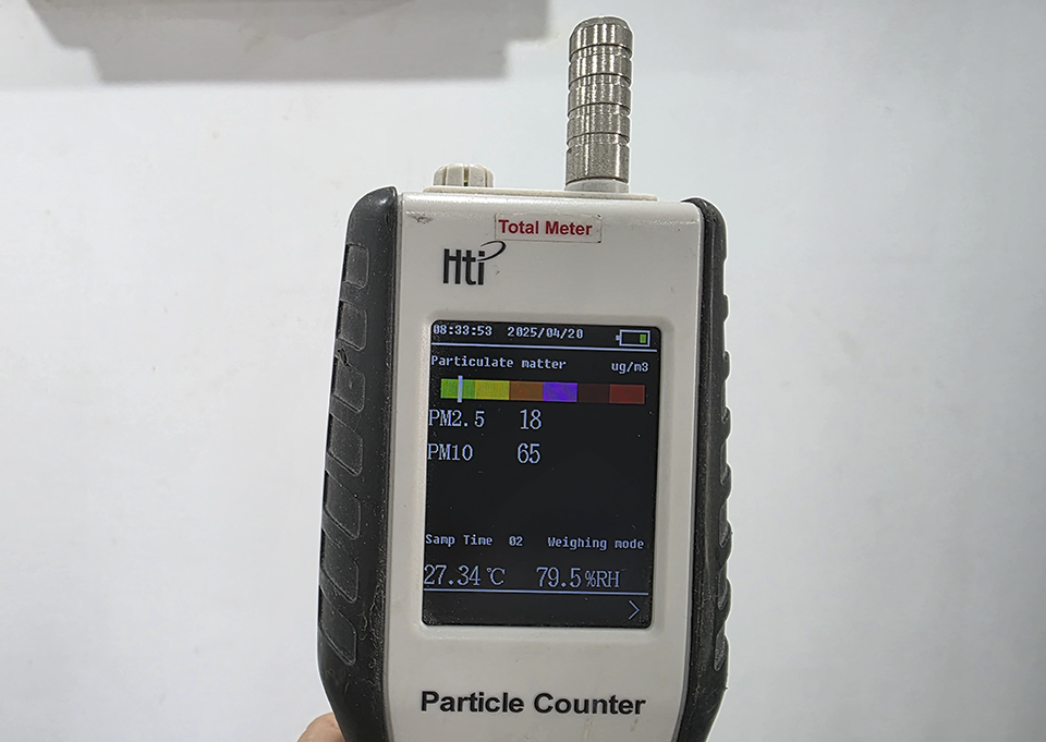

Màng lọc bụi mịn được lắp ở cửa hút gió vào phía trên dàn lạnh.
Màng lọc bụi của điều hòa không hiệu quả như màng HEPA của máy lọc không khí nhưng giúp giảm đáng kể lượng bụi mịn trong phòng.

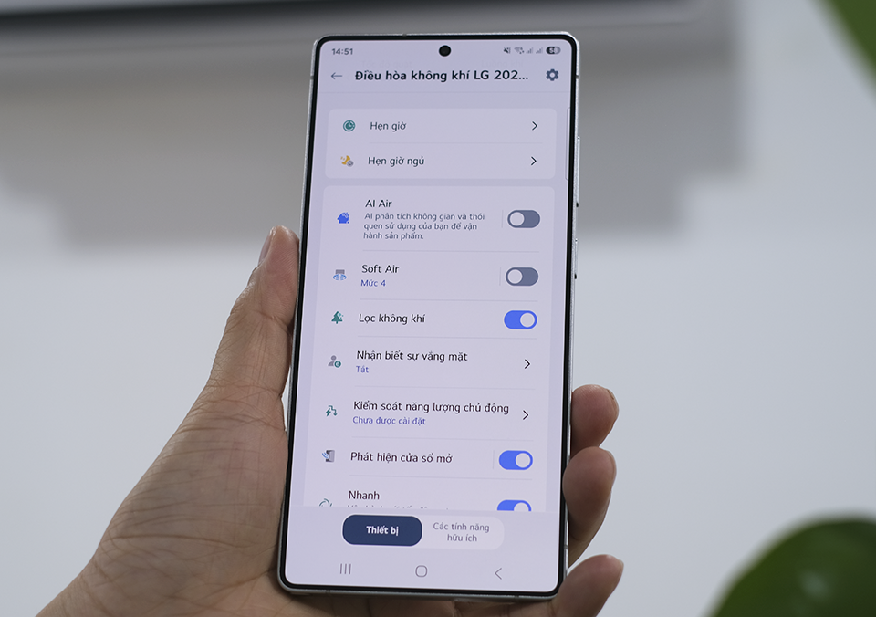

Nhiều chức năng chỉ có trên ứng dụng ThinQ
Ứng dụng ThinQ cũng là yếu tố thú vị trong quá trình trải nghiệm. Khác với các điều hòa trước đây của LG, điều hòa IPC09M1 tích hợp nhiều cảm biến hơn, có nhiều chế độ thông minh hơn và có nhiều chế độ chỉ có thể điều khiển trên ứng dụng như chế độ kiểm soát tiêu thụ điện KW Manager, kiểm soát năng lượng chủ động, chẩn đoán thông minh, bật/tắt chế độ nhận diện người dùng trong phòng và phát hiện cửa sổ mở.
Nhiều chức năng của điều hòa chỉ điều khiển được trên ứng dụng ThinQ
