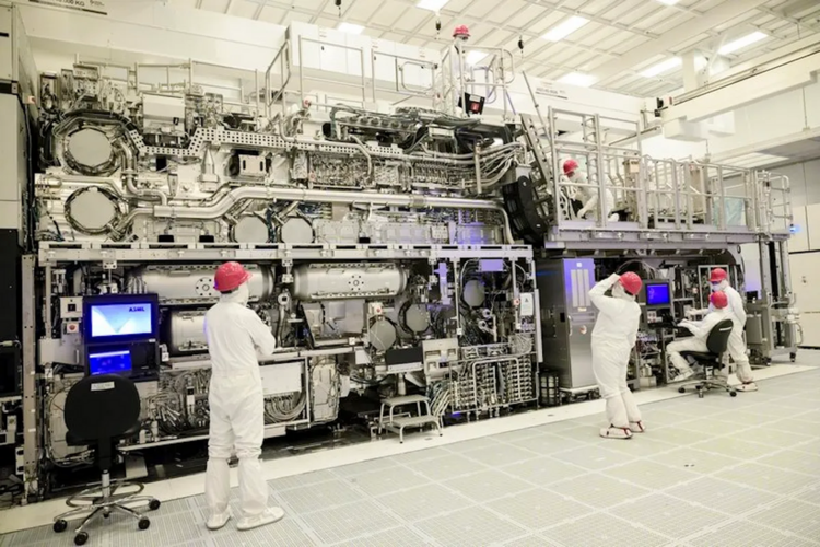

Thiết bị sản xuất chip cực tím cực mạnh NA số khẩu độ số cao (EUV cực mạnh NA cao) của ASML. Ảnh: Ảnh chụp màn hình X

Hệ thống quang khắc NA cao, còn được gọi là hệ thống EXE, cũng sử dụng ánh sáng EUV nhưng sử dụng hệ thống quang học mới giúp tăng khẩu độ số (NA) từ 0,33 lên 0,55. Điều đó làm giảm kích thước quan trọng hoặc tính năng nhỏ nhất mà hệ thống có thể in được xuống 1,7 lần và tăng mật độ bóng bán dẫn trên chip lên 2,9 lần.
Khẩu độ số là “đo lường khả năng thu thập và hội tụ ánh sáng của hệ thống quang học”, theo lời của ASML: “NA càng cao thì hiệu suất của hệ thống càng tốt”.
