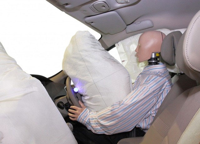

Túi khí được thiết kế để bảo vệ hành khách trong trường hợp xảy ra tai nạn ô tô bằng cách giảm bớt tác động của va chạm. Chúng triển khai nhanh chóng nhờ một con chíp điện tử đặc biệt có khả năng phát hiện khi xe dừng đột ngột. Con chíp này kích hoạt một chất nổ làm đầy khí vào túi khí, khiến nó phồng lên trong tích tắc.
Mục đích cơ bản của túi khí là hạn chế chuyển động nhanh của người ngồi trong xe theo hướng lao về phía trước sau khi xe giảm tốc độ đột ngột, đồng thời cung cấp một số điểm tự tương tự như một cái đệm để giảm lực tác động mà người ngồi trong xe sẽ phải chịu.
Đầu là bộ phận dễ bị tổn thương nhất trên cơ thể con người; do đó, túi khí chính (túi khí phía trước) được lắp ở vô lăng của tất cả các loại xe hiện đại. Tuy nhiên, có nhiều loại túi khí khác, như túi khí bên, túi khí đầu gối, túi khí rèm phía sau, cùng nhiều loại khác.

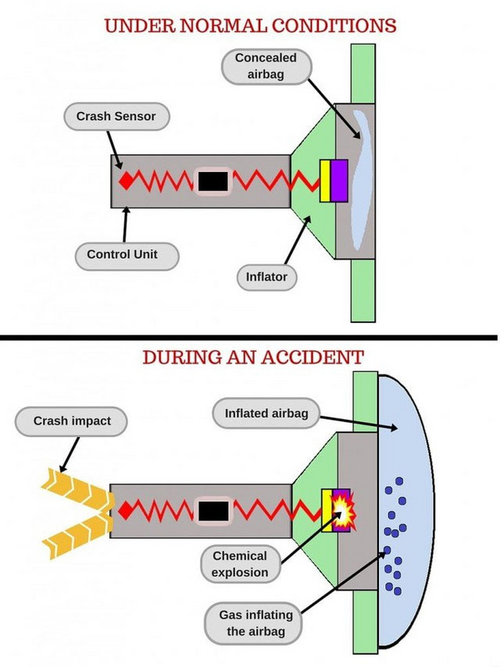

Túi khí được quản lý bởi ACU (Bộ điều khiển túi khí, là một loại Bộ điều khiển điện tử đặc biệt). ACU cũng giám sát một loạt cảm biến khác có trong ô tô, bao gồm cảm biến va chạm, gia tốc kế, cảm biến tốc độ bánh xe, con quay hồi chuyển, cảm biến chỗ ngồi, v.v., tất cả đều góp phần vào việc triển khai túi khí theo cách này hay cách khác.
Thời điểm một chiếc xe đâm vào vật gì đó, nó sẽ giảm tốc độ nhanh chóng, hay nói theo thuật ngữ kỹ thuật là bắt đầu giảm tốc với tốc độ cao, điều đó có nghĩa là việc giảm tốc độ sẽ rất nhanh và cực kỳ nguy hiểm. Khi va chạm, một con chip điện tử, được gọi là gia tốc kế, sẽ ngay lập tức phát hiện sự thay đổi đột ngột về tốc độ của xe. Nếu thay đổi này lớn hơn “ngưỡng triển khai”, mạch túi khí sẽ được kích hoạt.
Dòng điện được truyền qua một bộ phận làm nóng, từ đó đốt cháy chất nổ (cụ thể hơn là chất nổ hóa học). Một lượng lớn khí vô hại sẽ được sinh ra và ngay lập tức lấp đầy túi khí lắp phía sau vô lăng. Khi đó, lớp nhựa bọc vô lăng bị rách và chiếc túi phồng lên (giống như một quả bóng bay), bảo vệ cho khuôn mặt của bạn!
Khi người lái xe đang di chuyển nhanh về phía trước do giảm tốc độ đột ngột thì túi khí sẽ ngay lập tức phồng lên, tuy nhiên nó sẽ dần xẹp xuống khi khí thoát ra qua các lỗ nhỏ xung quanh mép túi. Túi khí phải được xì hơi hoàn toàn sau khi xe đứng yên hoàn toàn.
Trên thực tế, tất cả quá trình túi khí phồng lên diễn ra cực kỳ nhanh chóng. Trung bình, toàn bộ quá trình bung túi khí hoàn thành trong 0,120 giây, tùy thuộc vào loại xe và thiết kế của túi khí.

Túi khí (còn được gọi là "đệm túi khí") là một loại thiết bị an toàn mà bạn có thể tìm thấy trên hầu hết các xe ô tô ngày nay. Đó là một chiếc túi vải linh hoạt được thiết kế để phồng lên gần như ngay lập tức trong mọi tình huống khi xe xảy ra tai nạn.Mục đích cơ bản của túi khí là hạn chế chuyển động nhanh của người ngồi trong xe theo hướng lao về phía trước sau khi xe giảm tốc độ đột ngột, đồng thời cung cấp một số điểm tự tương tự như một cái đệm để giảm lực tác động mà người ngồi trong xe sẽ phải chịu.

Túi khí có thể bảo vệ hành khách và người lái xe khỏi bị thương nặng và làm cho vụ tai nạn ít gây hại hơn cho những người liên quan; nhưng làm thế nào để túi khí xác định chính xác thời điểm triển khai?Túi khí được quản lý bởi ACU (Bộ điều khiển túi khí, là một loại Bộ điều khiển điện tử đặc biệt). ACU cũng giám sát một loạt cảm biến khác có trong ô tô, bao gồm cảm biến va chạm, gia tốc kế, cảm biến tốc độ bánh xe, con quay hồi chuyển, cảm biến chỗ ngồi, v.v., tất cả đều góp phần vào việc triển khai túi khí theo cách này hay cách khác.
