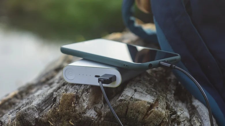

Phần lớn các mẫu sạc dự phòng hiện nay có độ bền được tính bằng chu kỳ sạc, trong đó tần suất sử dụng, nhiệt độ tỏa ra và phương thức nạp điện có dây hay không dây đều ảnh hưởng trực tiếp đến tuổi thọ thiết bị.
Pin sạc dự phòng là phụ kiện đặc biệt hữu ích trong những chuyến đi dài ngày hoặc những lúc người dùng không thể tiếp cận nguồn điện cố định để nạp pin cho thiết bị cá nhân. Trên thị trường hiện nay, người tiêu dùng có vô số lựa chọn với các tính năng phong phú như sạc không dây, tích hợp sẵn dây cáp, đi kèm nhiều mức dung lượng, tốc độ truyền tải cũng như kiểu dáng khác nhau. Một viên pin dự phòng thường có thể hoạt động ổn định trong một thời gian dài trước khi xuất hiện dấu hiệu chai pin rõ rệt, tuy nhiên độ bền thực tế phụ thuộc lớn vào chất lượng chế tạo và thói quen của người dùng.
Chu kỳ sạc và độ bền trung bình của pin dự phòng​
Độ bền của một bộ sạc dự phòng chịu ảnh hưởng trực tiếp từ tần suất sử dụng cũng như số lần thiết bị được nạp lại năng lượng. Thước đo tiêu chuẩn cho yếu tố này là chu kỳ sạc, tính bằng số lần pin được xả và nạp đầy trở lại mức 100%. Theo chia sẻ từ thương hiệu Anker, phần lớn pin dự phòng trên thị trường hiện nay có thể duy trì hoạt động trong khoảng từ 300 đến 500 chu kỳ sạc đầy đủ.
Mức này tương đương với thời gian sử dụng dao động trong khoảng từ 2 đến 6 năm, tùy thuộc vào việc người dùng sử dụng sạc thường xuyên hay ngắt quãng. Dù vậy, thị trường vẫn có những ngoại lệ đặc thù, chẳng hạn như dòng Belkin BoostSolid được nhà sản xuất tuyên bố có thể chạm mốc 1.000 chu kỳ sạc. Bên cạnh yếu tố chất lượng gia công, hình thức kết nối qua dây dẫn hay không dây cũng đóng vai trò then chốt quyết định thiết bị dùng được bao lâu.

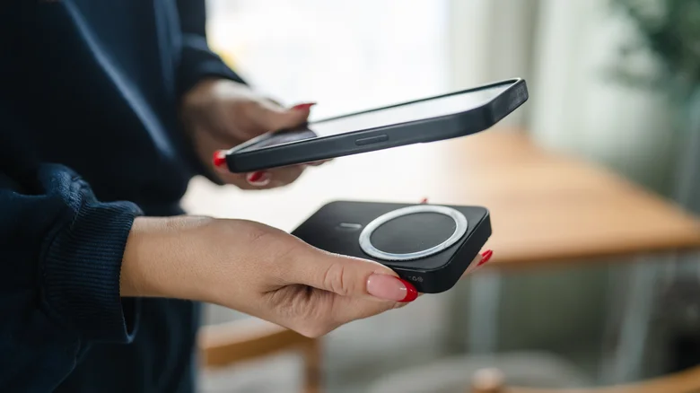

Nguyên nhân sạc dự phòng không dây nhanh xuống cấp​
Về mặt nguyên lý, các phương thức sạc không dây, bao gồm cả chuẩn MagSafe, luôn tỏa ra lượng nhiệt lớn hơn đáng kể so với hình thức cắm dây truyền thống. Đây được coi là một trong những nhược điểm lớn nhất của công nghệ sạc không dây trên điện thoại. Cơ chế này vận hành dựa trên sự truyền tải năng lượng giữa các cuộn cảm từ tính bên trong bộ sạc và thiết bị nhận, quá trình này gây thất thoát điện năng và biến phần năng lượng đó thành nhiệt lượng. Các bộ sạc có dây cũng gặp phải hiện tượng tiêu hao nhiệt nhưng ở mức thấp hơn rất nhiều, nhờ đó đạt hiệu suất năng lượng tối ưu hơn.
Nhiều nhà sản xuất hiện vẫn chưa công bố cụ thể số chu kỳ sạc tiêu chuẩn dành riêng cho các dòng sản phẩm sạc không dây của họ. Dẫu vậy, vì nhiệt độ cao là tác nhân trực tiếp làm rút ngắn tuổi thọ của pin, hoàn toàn có cơ sở để nhận định rằng sạc dự phòng không dây sẽ nhanh xuống cấp hơn so với các mẫu sạc cắm dây thông thường. Ngoài ra, nhiệt lượng sinh ra trong quá trình sạc cũng có thể khiến pin của chính chiếc điện thoại bị chai nhanh hơn. Dù các thiết bị sạc không dây chất lượng cao đều được trang bị hệ thống an toàn để ngăn quá nhiệt, việc sử dụng liên tục trong thời gian dài khó tránh khỏi gây hao mòn linh kiện theo thời gian.
