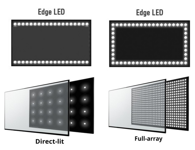

Ảnh mô phỏng TV chiếu sáng cạnh, trực tiếp và toàn dải
Các vùng đèn nền LED trên TV toàn dải và TV chiếu sáng cạnh rất quan trọng vì chúng cho phép các nhà sản xuất triển khai một tính năng gọi là làm mờ cục bộ (local dimming). Làm mờ cục bộ cho phép TV điều khiển đèn nền theo từng cảnh. TV có thể tắt đèn nền LED ở những vùng cần hiển thị tối trong khi vẫn giữ đèn nền ở vùng hiển thị hình ảnh sáng. Do đó, TV LCD có tính năng làm mờ cục bộ có thể tạo ra màu đen sâu, đồng nhất và có tỷ lệ tương phản tốt hơn so với TV LCD không có tính năng này.

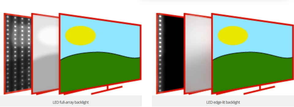

Chiếu sáng toàn dải (trái) và chiếu sáng cạnh (phải)
TV chiếu sáng toàn mảng full-array
TV full-array có khả năng triển khai đèn nền tốt nhất trong số các TV LCD. Những chiếc TV này không chỉ có số lượng đèn LED lớn mà đèn LED còn được chia thành nhiều vùng để điều khiển đèn nền hiệu quả. Vì vậy, tùy thuộc vào số vùng đèn nền và cách thực hiện làm mờ cục bộ, TV toàn dải có thể có sự cải thiện từ khiêm tốn đến xuất. Mật độ đèn LED ngày càng tăng sẽ làm tăng số vùng mờ và các thế hệ TV "mini-LED" với số lượng vùng làm mờ cục bộ lớn đã có những cải tiến rõ rệt.

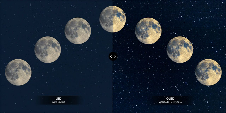

TV OLED tự phát sáng và không cần đèn nền, không giống như TV LCD. Thay vào đó, mỗi pixel của tấm nền OLED có thể tự tạo ra ánh sáng và tắt đi để hiển thị màu đen hoàn hảo. Vì vậy, TV OLED về cơ bản cung cấp khả năng làm mờ cục bộ ở cấp độ pixel. Kết quả là TV OLED có tỷ lệ tương phản gần như vô hạn và thường được coi là có chất lượng hình ảnh tốt nhất. Nhưng chúng cũng thường đắt hơn TV LCD và có thể bị hiện tượng lưu ảnh (burn-in).
TV OLED có độ tương phản tốt hơn các loại TV LCD
