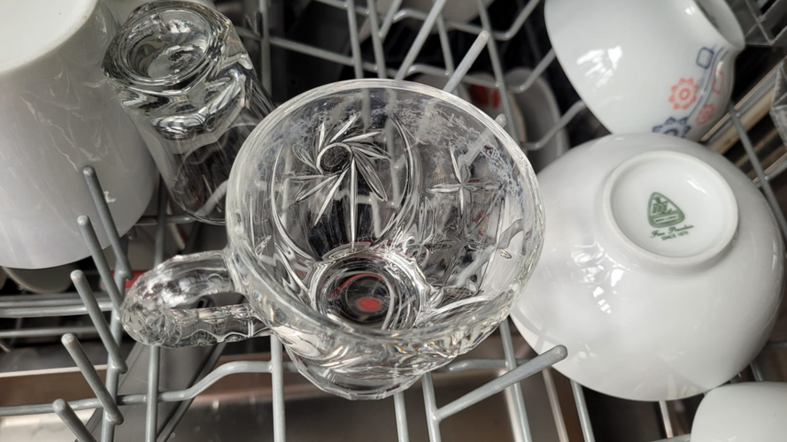

Một số người cảm thấy thất vọng sau khi mua máy rửa bát chỉ vì sau khi rửa vài bữa thấy máy rửa bát có nhiều vấn đề quá. Chẳng hạn như rửa ly chén thủy tinh xong, mở máy ra thấy ôi thôi, chiếc ly bị nhiều vết xước nhỏ màu trắng đục.
Tại sao ly, cốc thủy tinh bị đục khi rửa bằng máy rửa chén?
Có hai trường hợp xảy ra:
1. Nếu vết đục có thể rửa sạch, thì do cặn khoáng cứng trong nước.
2. Nếu vết đục không rửa được, có nghĩa là ly thủy tinh bị xước. Điều này có thể xảy ra do chất tẩy rửa kết hợp với nước mềm, nhiệt độ nước cao và khoáng chất cứng trong nước sẽ ăn mòn bề mặt, để lại những vết xước nhỏ trên đồ thủy tinh mà không thể khắc phục được. Đồng thời, nước cứng làm sạch ly dễ bị cặn khoáng chất như canxi và magie bám vào bề mặt và tạo ra lớp phủ đục màu trắng đục. Loại tích tụ này thường có thể được loại bỏ bằng các bước phù hợp.
Khôi phục độ trong của ly, cốc thủy tinh là một quá trình đơn giản khi nguyên nhân là do cặn khoáng cứng trong nước. Tuy nhiên, việc xước bề mặt ly thì không thể khắc phục được. Bạn hãy làm theo các bước bên dưới để khám phá xem đồ thủy tinh bị đục của bạn có thể được làm sạch hay không và tìm hiểu cách loại bỏ vết nước cứng trên thủy tinh.
Kính bị đục do cặn khoáng có thể làm sạch tốt bằng dung dịch gốc axit như giấm, nhưng chúng vẫn dễ bị mờ khi tiếp tục rửa trong nước cứng. Đọc tiếp để tìm hiểu về cách ngăn kính bị đục khi làm sạch trong máy rửa bát.

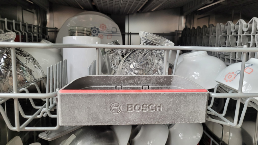

Một số máy rửa chén có hộp thiếc đặc biệt để giữ ly rượu tại chỗ. Mặc dù bạn có thể rửa ly rượu trong máy rửa chén nhưng cặn khoáng vẫn có thể hình thành và khiến chúng bị đục tùy thuộc vào nguồn nước của bạn. Nếu điều này xảy ra, hãy làm theo các bước trên.
