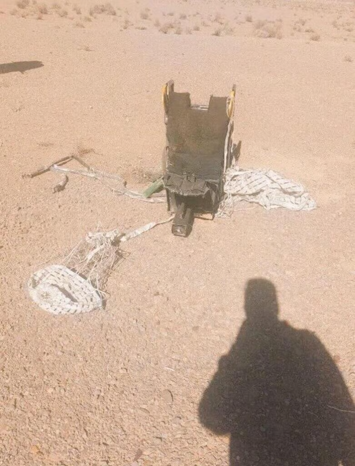

Tháng 4/2026, một chiếc F-15E bị Iran hạ gục trên bầu trời vùng chiến sự. Hai phi công phóng ghế thoát ra. Vài giờ sau, một người đang ngồi trên trực thăng cứu hộ, sống nguyên vẹn. Để cứu người còn lại sống sót trở về, Mỹ huy động hơn 150 máy bay, triển khai đặc nhiệm, thậm chí phá hủy xác máy bay để công nghệ không lọt vào tay đối phương.

ACES II, ghế phóng tiêu chuẩn trên F-15 và F-16, đạt tỷ lệ sống sót 92 đến 98% qua hơn 600 lần phóng được ghi nhận trong thực chiến. Tỷ lệ chấn thương cột sống chỉ 1%, so với 20 đến 40% ở các thế hệ ghế cũ. Nó hoạt động ở chế độ zero-zero, tức là phóng được ngay cả khi máy bay đứng yên hoàn toàn trên mặt đất.Nhưng đây là điều bất ngờ: về kỹ thuật thuần túy, ghế K-36 của Nga thực ra vượt trội hơn ACES II. Trong chương trình thử nghiệm chung Mỹ-Nga từ năm 1993 đến 1996, K-36 được đánh giá tốt hơn ở tốc độ cao, độ cao lớn và tư thế máy bay lật ngược. Mỹ thậm chí sau đó đã áp dụng một số công nghệ K-36 vào thế hệ ghế tiếp theo của mình.
Vậy tại sao phi công Nga vẫn chết? Vì ghế phóng chỉ chiếm một phần rất nhỏ của phương trình. Khi phi công do dự quá lâu, dù ghế có tốt đến đâu, máy bay đã hỏng quá nặng, quán tính quá lớn, góc phóng trở nên nguy hiểm. Ghế tốt nhất thế giới cũng không cứu được người phóng ở thời điểm sai.
