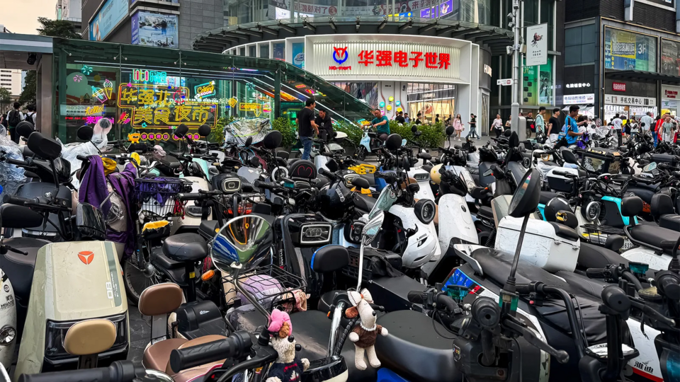

Hàng chục chiếc xe máy điện hào nhoáng được xếp hàng bên ngoài một trung tâm mua sắm ở thành phố Hàng Châu, miền đông Trung Quốc, thu hút người qua đường đến thử nghiệm.
Nhưng những chiếc xe máy điện này, có giá bán từ 400 đến 660 USD, không được cung cấp năng lượng bởi các loại pin axit chì hoặc lithium-ion thông dụng, thường được sử dụng trong xe máy điện. Thay vào đó, pin của chúng được làm từ natri, một nguyên tố dồi dào có thể được chiết xuất từ muối biển.

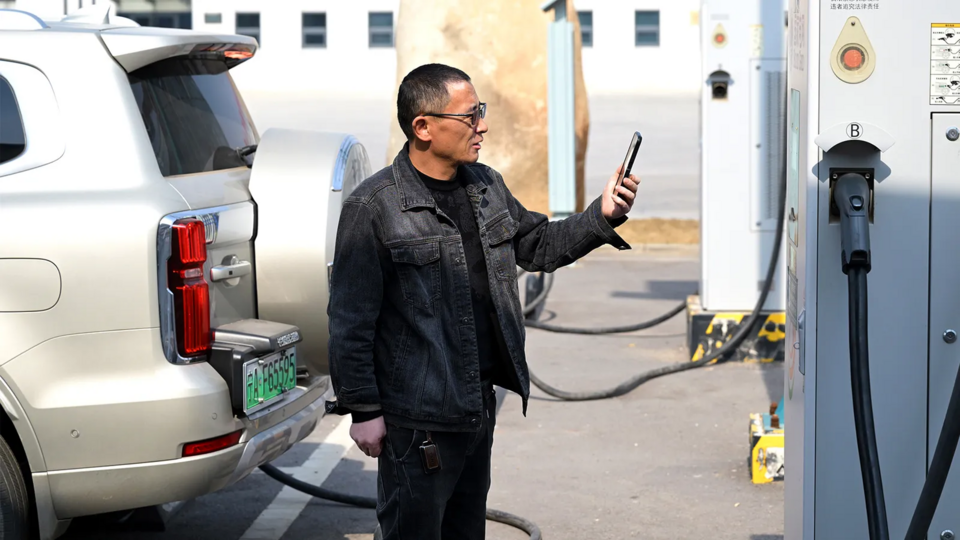

Bên cạnh các Xe máy điện đó là một vài trụ sạc nhanh, có thể sạc pin của xe từ 0% đến 80% trong 15 phút, theo Yadea, nhà sản xuất xe máy điện lớn của Trung Quốc. Ngoài ra còn có một trạm đổi pin, cho phép khách hàng thay pin đã sử dụng để đổi lấy pin mới bằng cách quét mã QR.

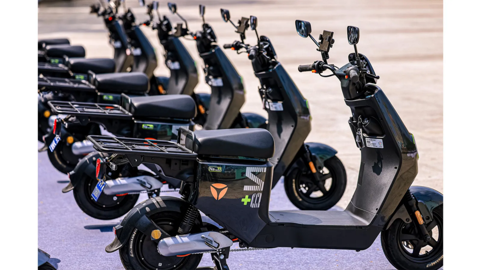

Cho đến nay, Yadea đã đưa ba mẫu xe chạy bằng pin natri ra thị trường và đang có kế hoạch tung ra nhiều mẫu xe hơn nữa. Công ty cũng đã thành lập Viện nghiên cứu năng lượng mới Huayu Hàng Châu để nghiên cứu các loại hóa chất pin mới nổi, đặc biệt là ion natri.
"Chúng tôi muốn đưa công nghệ từ phòng thí nghiệm đến tay khách hàng một cách nhanh chóng", Zhou Chao, phó chủ tịch cấp cao của công ty, cho biết vào tháng 1 trong một chương trình trò chuyện trên Đài truyền hình trung ương Trung Quốc vào tháng 1.
Yadea đã cho ra mắt ba mẫu xe máy điện chạy bằng natri-ion cho đến nay

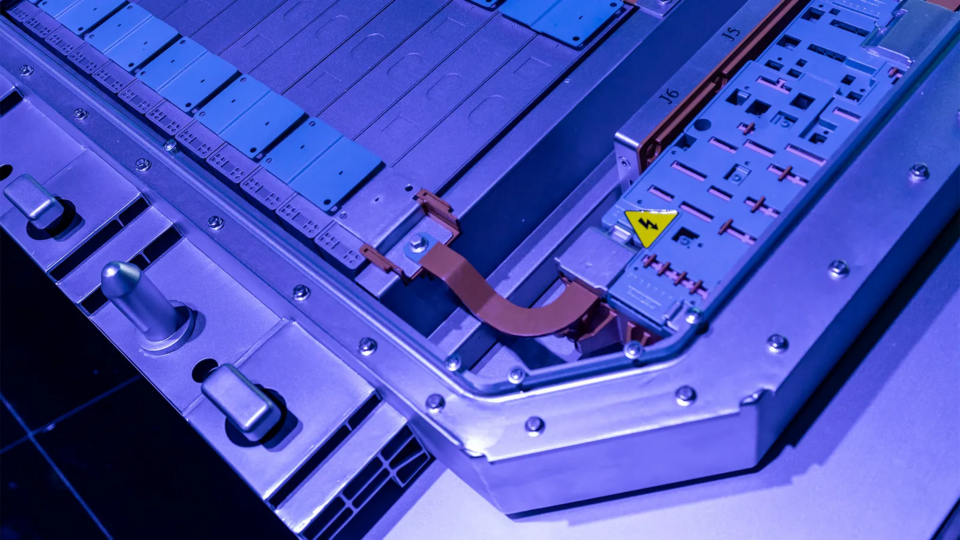

Pin natri-ion và pin lithium-ion có cấu trúc tương tự nhau. Sự khác biệt chính là các ion mà chúng sử dụng – các hạt di chuyển qua lại giữa các cực dương và cực âm của pin để lưu trữ và giải phóng năng lượng.

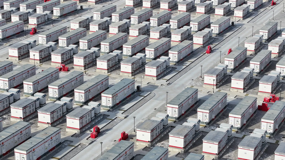

Trên thực tế, một thị trường lớn hơn cho pin natri-ion có thể là các trạm lưu trữ năng lượng, nơi hấp thụ năng lượng được tạo ra tại một thời điểm để có thể sử dụng sau này.
Các trạm lưu trữ năng lượng được coi là sân chơi chính cho công nghệ ion natri mới nổi.
Khi chúng được lắp đặt tại các vị trí cố định, những bất lợi khi sử dụng pin natri-ion trong xe sẽ biến mất. Combs cho biết: "Bạn chỉ cần xây dựng một nhà máy lưu trữ năng lượng lớn hơn một chút. Nó không di chuyển đến bất kỳ đâu. Trọng lượng [của pin] không thành vấn đề".
Lưu trữ năng lượng dự kiến sẽ là một thị trường khổng lồ và phát triển nhanh chóng khi các quốc gia trên toàn cầu hướng đến mục tiêu khí hậu của mình. Theo Cơ quan Năng lượng Quốc tế (IEA), công suất lưu trữ năng lượng trên lưới điện của thế giới sẽ cần tăng gần 35 lần trong khoảng thời gian từ năm 2022 đến năm 2030 nếu muốn đạt được mức phát thải ròng bằng 0 vào năm 2050.
"Đây sẽ là một thị trường thực sự quan trọng trong tương lai, đặc biệt là khi năng lượng tái tạo ngày càng hiện diện nhiều hơn trên lưới điện. Bạn sẽ cần nhiều hệ thống lưu trữ hơn để cân bằng sự thay đổi trong quá trình sản xuất điện", Ilaria Mazzocco, thành viên cấp cao của Trung tâm Nghiên cứu Chiến lược và Quốc tế, một tổ chức phi lợi nhuận có trụ sở tại Washington DC, cho biết.
Bà lưu ý rằng việc sử dụng pin natri-ion trong các trạm lưu trữ năng lượng cũng có nghĩa là các cơ sở này không phải cạnh tranh với các công ty ô tô về pin.
Trung Quốc, quốc gia đã chứng kiến sự tăng trưởng chóng mặt của các nhà máy điện gió và điện mặt trời, dẫn đầu thế giới về việc sử dụng lưu trữ năng lượng để hỗ trợ năng lượng tái tạo. Vào tháng 5 năm 2024, nước này đã khởi động trạm lưu trữ năng lượng đầu tiên sử dụng pin natri-ion. Nằm ở phía nam Trung Quốc, nhà máy này có thể chứa 10 megawatt giờ điện cùng một lúc, tương đương với nhu cầu điện hàng ngày của 1.500 hộ gia đình, theo truyền thông nhà nước Trung Quốc. Đây là giai đoạn đầu tiên của một trạm lưu trữ năng lượng natri-ion có quy mô gấp 10 lần.
Dự án Quảng Tây nhanh chóng được tiếp nối bởi một địa điểm lưu trữ năng lượng ion natri khác ở tỉnh Hồ Bắc, miền trung Trung Quốc. Trên thực tế, theo hãng tin Trung Quốc Beijixing, đơn vị theo dõi ngành điện, khoảng một phần năm công suất của tất cả các dự án lưu trữ năng lượng do các công ty nhà nước Trung Quốc lên kế hoạch vào năm ngoái đã sử dụng công nghệ natri.
