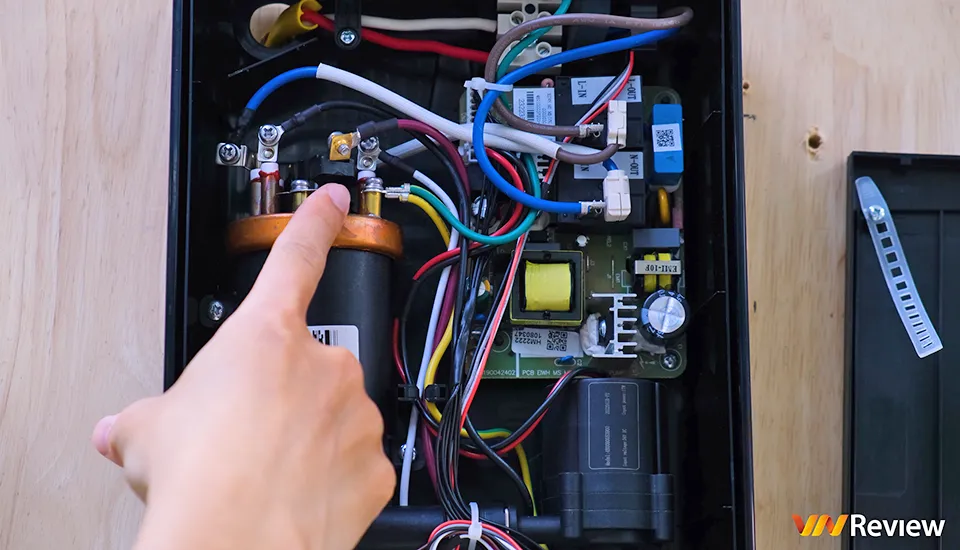

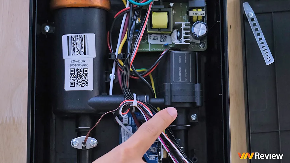

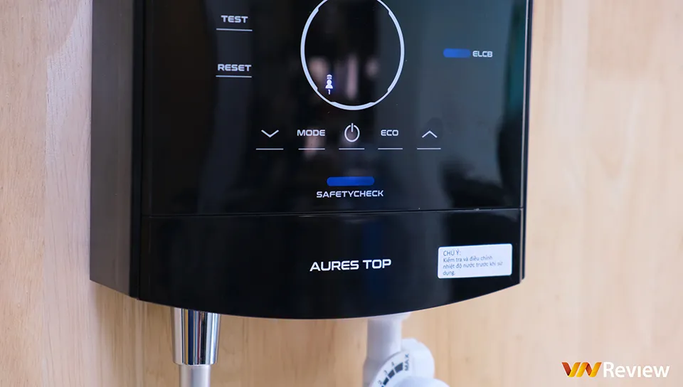

Trong trường hợp hãn hữu khi có vấn đề xảy ra, đèn báo SafetyCheck sẽ chuyển sang chế độ cảnh báo và nhấp nháy xanh. Các bộ phận nằm trong vòng kiểm tra của tính năng Safety Check gồm tất cả các bộ phận điện tử bên trong như bo mạch, các cảm biến, rơ le khống chế nhiệt hay đầu rò nhiệt.

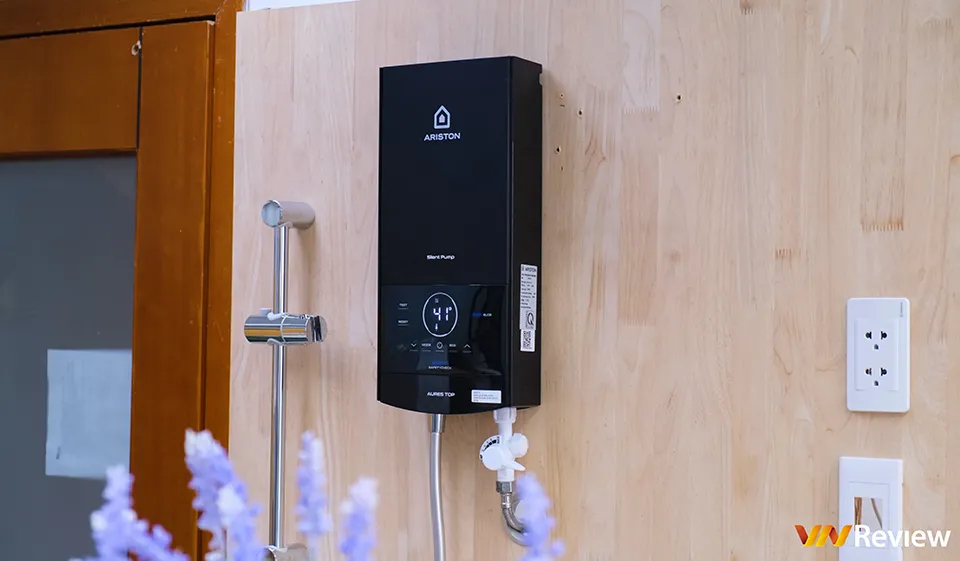

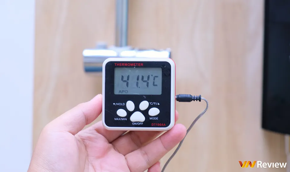

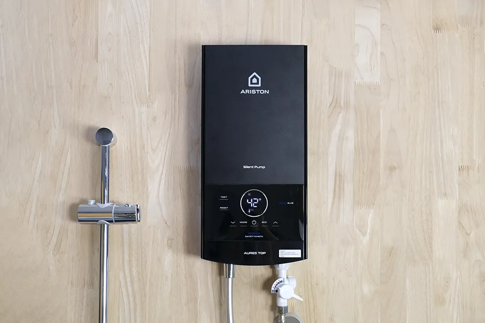

Còn trên mẫu Ariston Aures Top này, mình thiết lập nhiệt độ nước nóng lên mức 42 độ C và dùng thiết bị đo nhiệt độ nước thì thấy máy chỉ mất 2 giây là nguồn nước ra đạt nhiệt độ thiết lập. Có thể nói là siêu nhanh, nước ấm chảy ra gần như tức thời luôn.
Máy chỉ mất 2 giây để đạt được nhiệt độ nước ấm như thiết lập.

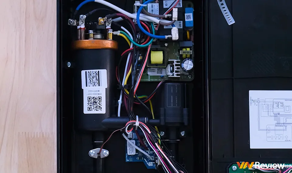

Ariston đã thay đổi thiết kế bầu đun trên dòng Aures mới. Trên chiếc Ariston Aures mới, Ariston đã thay đổi thiết kế bầu đun với công nghệ được hãng gọi là Residual Heat, tạo xoáy luồng nước lạnh đi vào để nước lạnh hòa tan nhanh vào lượng nước nóng đang có ở trong bầu đun, đặc biệt là ở đỉnh bầu đun. Vì vậy, lượng nước đầu ra không bị nóng hơn sau khi mở lại nữa. Khi thử nghiệm vài lần trong thực tế thì mình nhận thấy công nghệ Residual Heet có hiệu quả thực sự, mình không còn bị giật mình mỗi lần mở nước như ở các máy nước nóng trước đó mình sử dụng.
Bơm của Ariston Aures chạy êm hơn thế hệ trước Trên chiếc Ariston Aures này, mình thấy tiếng bơm rất nhỏ và độ ồn đo được chỉ khoảng 38-40dB, tương đương với tiếng thì thầm theo thang độ ồn nên không gây khó chịu. Đến thời điểm này thì đây là máy nước nóng trực tiếp có tiếng bơm êm nhất mình từng trải nghiệm, êm hơn khá nhiều mẫu máy nước nóng trực tiếp Ariston SMC45PE-VN mình đã có cơ hội sử dụng vào cuối năm 2020.

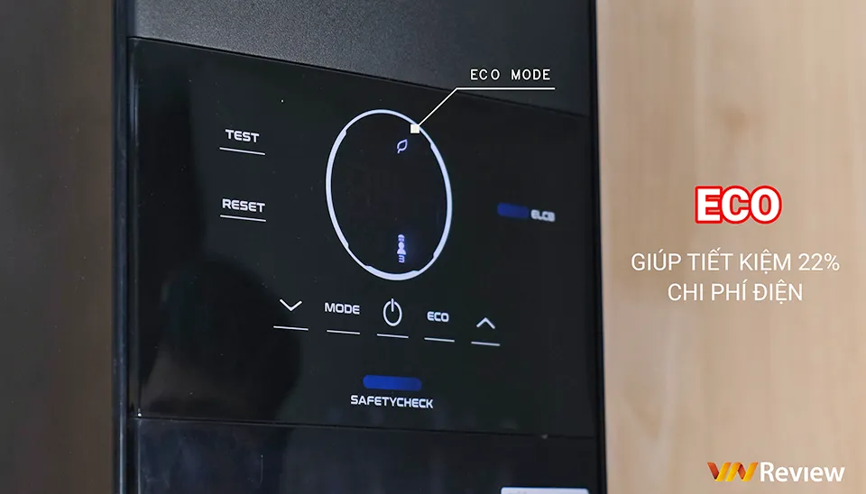

Ariston Aures có chế độ Eco để tiết kiệm điện. Trên đây là những trải nghiệm thực tế của mình với những tính năng công nghệ mới trên chiếc máy nước nóng trực tiếp Ariston Aures thế hệ mới. Có thể thấy Ariston đã thực sự giải quyết được một số vấn đề tồn tại lâu nay với các máy nước nóng trực tiếp như nhiệt độ nước đầu ra ổn định không nóng lạnh thất thường, tốc độ làm nóng nước gần như ngay tức thì, máy bơm chạy êm và chế độ Safety Check đảm bảo an toàn. Bên cạnh đó, máy vẫn có đầy đủ các tính năng và công nghệ quen thuộc của Ariston như van nước 3 trong 1 (khóa, lọc và điều chỉnh lượng nước), ghi nhớ nhiệt độ cho các thành viên trong gia đình, vòi sen 5 chế độ phun tích hợp ion bạc để khử khuẩn và khả năng chống nước IP25 cho vỏ máy.
