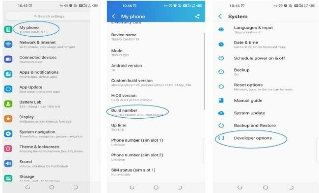

À, các bạn lưu ý nhé, nhiều mẹo trong số này yêu cầu chúng ta phải bật Tùy chọn nhà phát triển – một menu cài đặt ẩn của Android. Để làm điều này, bạn hãy vào phần Cài đặt (Settings), kéo xuống tìm mục Giới thiệu điện thoại (About phone), sau đó chạm vào Số bản dựng (Build number). Chạm liên tục bảy lần vào đó để mở khóa chế độ nhà phát triển. Nếu làm đúng, bạn sẽ thấy một thông báo đếm ngược hiện lên đó.
