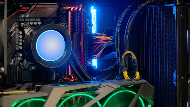

1. Kích thước radiator: To chưa chắc đã lắp vừa, nhỏ chưa chắc đã đủ mát​
Ảnh: Shutterstock
Kích thước két làm mát (radiator) quyết định trực tiếp đến diện tích tiếp xúc không khí và hiệu năng tản nhiệt. Radiator 360mm mang lại hiệu quả vượt trội nhờ diện tích bề mặt lớn, làm mát nước nhanh hơn trước khi quay lại block CPU, cực kỳ thích hợp cho các dòng chip ngốn điện như Ryzen 9, Core i9 hoặc nhu cầu ép xung.
Đổi lại, rad 360mm đòi hỏi thùng máy phải đủ rộng. Nếu sở hữu case nhỏ hơn, các kích thước 240mm hoặc 280mm là lựa chọn hợp lý, đủ sức gánh mức nhiệt ở dải công suất khoảng 150W đến 180W – mức tiêu thụ phổ biến của đa số CPU gaming hiện nay.

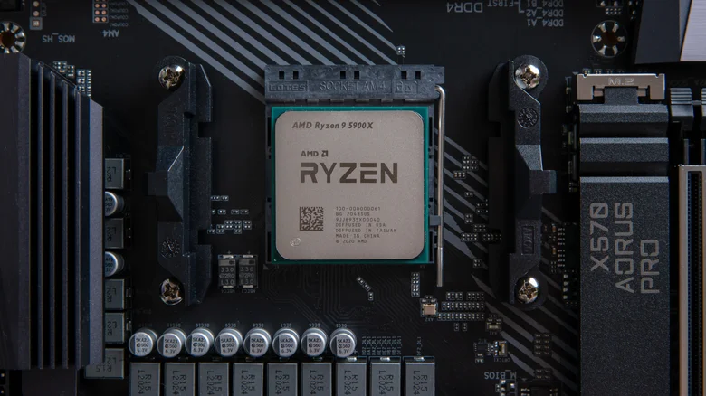

2. Chuẩn socket: Khác một ngàm, đi tong cả cụm​
Ảnh: Shutterstock
Mỗi nền tảng CPU của Intel và AMD đều có cách bố trí lỗ bắt ốc trên bo mạch chủ khác nhau. Các chuẩn phổ biến hiện nay bao gồm LGA 1700, LGA 1851 của Intel và AM4, AM5 của AMD.
Dù phần lớn các bộ tản AIO đời mới đều tặng kèm bộ ngàm chuyển đổi (bracket) đa năng, bạn vẫn không nên chủ quan. Với các mẫu tản nhiệt đời cũ hoặc phân khúc giá rẻ, khả năng tương thích có thể bị giới hạn. Đặc biệt bên phía Intel, chân socket giữa các thế hệ thường xuyên thay đổi, khiến ngàm LGA 1700 không thể dùng chung cho LGA 1851.

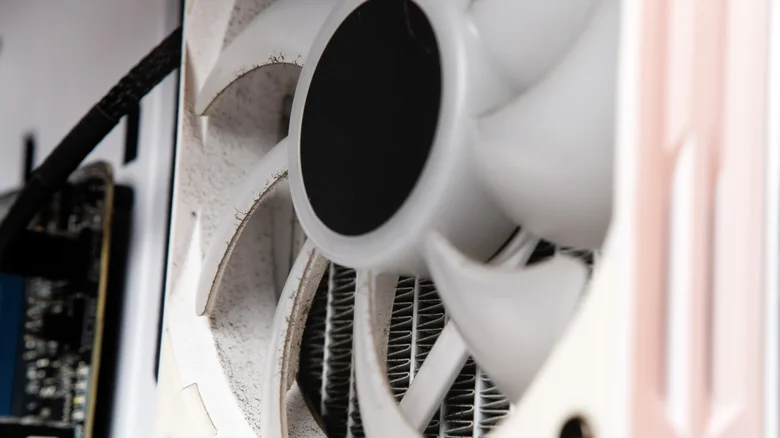

3. Tốc độ quạt (RPM) và độ ồn: Đánh đổi giữa nhiệt độ và sự yên tĩnh​
Ảnh: Shutterstock
Tốc độ quay của quạt trên radiator (tính bằng RPM) thể hiện lượng gió có thể thổi qua các lá tản nhiệt. Những mẫu quạt quay ở mức 2.000 RPM tạo ra lưu lượng gió lớn, giúp giải nhiệt cực tốt cho các két nước dày khi tải nặng, nhưng cái giá phải trả là tiếng ồn có thể vượt mốc 35 dB.
Nếu bạn làm công việc thu âm, streaming hoặc thích không gian làm việc yên tĩnh, hãy ưu tiên các mẫu quạt cho phép thiết lập đường cong tốc độ êm hơn, chấp nhận nhiệt độ cao hơn vài độ khi full load. Ngược lại, nếu bạn thường xuyên đeo tai nghe chơi game hoặc cày kéo tác vụ nặng, việc hy sinh một chút độ ồn để đổi lấy hiệu năng là điều hoàn toàn chấp nhận được.

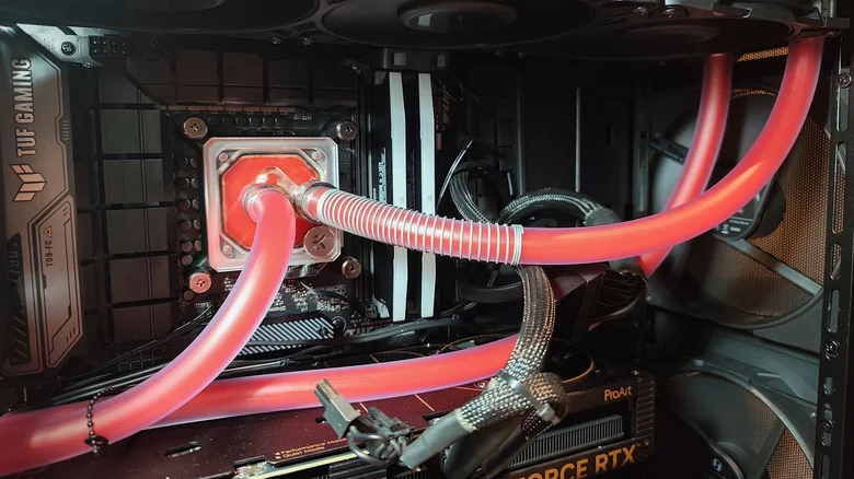

4. Chiều dài và chất liệu ống dẫn: Chi tiết nhỏ dễ khiến tản “chết yểu”​
Ảnh: Shutterstock
Ống dẫn nước thường có chiều dài dao động từ 300mm đến 450mm. Một sợi ống quá ngắn sẽ khiến bạn bế tắc khi muốn lắp radiator ở mặt trước của những thùng máy cỡ lớn. Việc cố tình kéo căng hay bẻ gập ống nước không chỉ làm mất thẩm mỹ mà còn gây áp lực lên các khớp nối, khiến ống nhanh xuống cấp.
Về chất liệu, đa số tản AIO hiện đại sử dụng ống bọc lớp FEP chống thẩm thấu hơi nước tốt hơn nhiều so với ống cao su ở các dòng giá rẻ đời cũ. Lớp lưới bện bên ngoài tuy không cản được sự bay hơi của dung dịch nhưng lại có vai trò lớn trong việc chống gập và giữ form cứng cáp cho hệ thống.

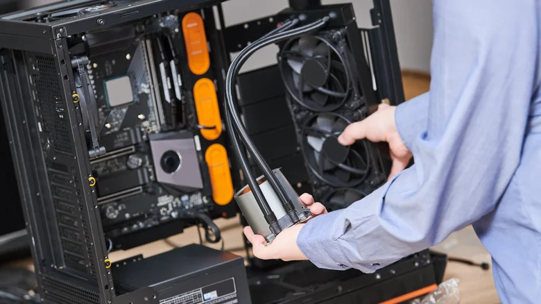

5. Mức TDP danh định: Phải tính theo xung boost, đừng nhìn công suất cơ bản​
Ảnh: Shutterstock
Mỗi bộ tản AIO đều có mức công suất giải nhiệt danh định (tính bằng Watt). Vấn đề nằm ở chỗ: người dùng thường chỉ nhìn vào mức TDP cơ bản mà nhà sản xuất CPU công bố.
Thực tế, các con chip hiện đại khi kích hoạt mức xung Turbo Boost sẽ ngốn điện hơn rất nhiều. Điển hình như Core i9-14900K có công suất cơ bản 125W, nhưng khi tải đa nhân nặng ở mức tối đa có thể vọt lên tới 253W. Tương tự, Ryzen 9 7950X cũng có mức công suất mặc định là 170W.
Nếu chọn bộ tản vừa khít với công suất cơ bản, hệ thống sẽ nhanh chóng quá nhiệt và quạt luôn phải gầm rú hết công suất. Hãy luôn chọn tản nhiệt dựa trên mức tiêu thụ điện tối đa khi boost để hệ thống vừa mát mẻ vừa giữ được độ ồn ở mức dễ chịu.
