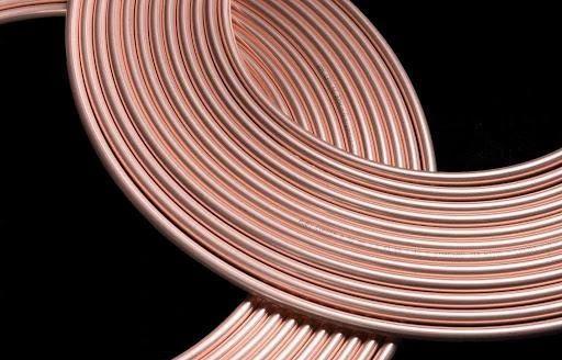

1. Ống đồng cuộn PC (Pancake Coil)
Ống đồng cuộn PC là loại vật tư quen thuộc đối với thợ lắp đặt điều hòa dân dụng. Loại ống này chuyên được sử dụng để dẫn gas lạnh giữa dàn nóng và dàn lạnh trong các hệ thống điều hòa quy mô nhỏ đến vừa.Kích thước đường kính phổ biến của loại ống này gồm:
- Ø6.35 mm (1/4")
- Ø9.52 mm (3/8")
- Ø12.7 mm (1/2")
- Ø15.88 mm (5/8")
Ống cuộn PC thường có chiều dài 15 mét, song các tùy chọn 30m và 45m cũng được cung cấp để phục vụ nhu cầu thi công linh hoạt. Sản phẩm được bịt kín hai đầu bằng nắp nhựa để giữ cho lòng ống luôn sạch sẽ. Tiếp đó, mỗi cuộn được bọc túi nylon, thêm túi hút ẩm, rồi đóng gói trong thùng carton kèm màng co nhằm bảo vệ khỏi tác nhân môi trường.
Điểm nổi bật của ống cuộn PC là được ủ mềm (annealed), giúp tăng khả năng uốn cong, thuận tiện cho thi công lắp đặt mà không làm nứt vỡ ống.

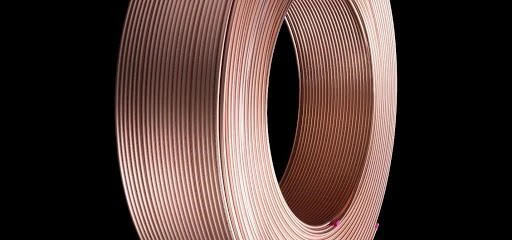

2. Ống đồng cuộn LWC (Level Wound Coil)
Ống đồng cuộn LWC – còn được gọi là ống đồng bành – là loại ống chuyên dụng trong các dự án xây dựng quy mô lớn như cao ốc, trung tâm thương mại, hệ thống điều hòa trung tâm VRV/VRF và các công trình kỹ thuật M&E.Không giống như ống cuộn PC, loại LWC có đường kính và chiều dài lớn hơn nhiều, với tổng chiều dài lên tới vài trăm đến vài nghìn mét trong một cuộn duy nhất. Trọng lượng mỗi cuộn có thể dao động từ 100kg đến vài trăm kg.
Ưu điểm lớn nhất của ống LWC là giúp tối ưu hóa việc lắp đặt: giảm thiểu mối nối, hạn chế vật tư dư thừa và đảm bảo thẩm mỹ – hiệu quả đặc biệt rõ nét trong các hệ thống phức tạp và diện tích lớn.
Ngoài ra, sản phẩm còn được tùy chọn chiều dày linh hoạt – từ 0.27 mm đến 1.2 mm, phù hợp cho cả gas áp suất thấp và cao. Nhờ đó, các đơn vị sản xuất dàn trao đổi nhiệt thường đặt hàng LWC theo thông số kỹ thuật riêng biệt nhằm đảm bảo tối ưu chi phí và hiệu suất.
Quy cách đóng gói LWC rất nghiêm ngặt do giá trị cao của mỗi cuộn ống. Bên cạnh túi hút ẩm và nylon, khí Nitơ còn được bơm vào lòng ống để tạo môi trường khô và vô trùng, giúp tránh quá trình oxy hóa. Toàn bộ pallet cũng được bọc bảo vệ kỹ càng trong quá trình vận chuyển.

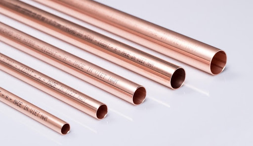

3. Ống đồng thẳng (Straight Tube)
Ống đồng thẳng – còn gọi là ống đồng cây – là dòng sản phẩm có hình dáng dạng thanh, chiều dài phổ biến từ 2 đến 6 mét, đường kính trải rộng từ Ø4.76 mm đến Ø41.28 mm. Đây là vật tư rất quan trọng trong công nghiệp, đặc biệt là ngành sản xuất dàn trao đổi nhiệt, thiết bị lạnh và phụ kiện như co, tê, van, cút nối,...Ngoài ra, tại các quốc gia phát triển, ống đồng thẳng còn được sử dụng trong:
- Hệ thống cấp nước sinh hoạt
- Cung cấp khí y tế
- Hệ thống sưởi và khí đốt hộ gia đình
- Ống cứng
- Ống bán cứng
- Ống ủ mềm
- Ống ủ sáng (bright annealed)

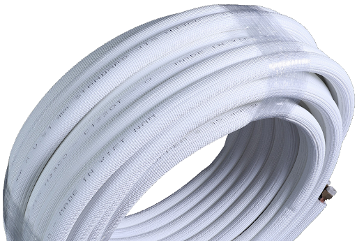

4. Ống đồng luồn xốp bảo ôn
Đây là giải pháp tối ưu tích hợp giữa ống đồng và lớp bảo ôn cách nhiệt được bọc sẵn bên ngoài. Với chiều dài cuộn lên đến 50 mét, sản phẩm này đã và đang được giới thợ lắp đặt và kỹ sư M&E đón nhận mạnh mẽ nhờ sự tiện lợi và khả năng thi công nhanh chóng.Lớp xốp bảo ôn có những công dụng chính:
- Ngăn hiện tượng đọng sương do chênh lệch nhiệt độ
- Bảo vệ ống khỏi ăn mòn môi trường
- Tăng hiệu quả cách nhiệt, giảm thất thoát nhiệt gas lạnh
- Giảm tiếng ồn do truyền dẫn âm qua kim loại
- Chống nứt vỡ ống tại các quốc gia có khí hậu lạnh nhờ chống đông nước

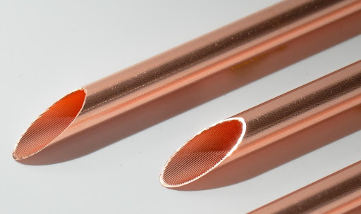

5. Ống đồng vằn trong (Inner grooved tube)
Là dòng sản phẩm hiện đại và tiên tiến, ống đồng vằn trong được phát triển nhằm tăng hiệu suất trao đổi nhiệt, phù hợp với các hệ thống điều hòa có yêu cầu khắt khe về hiệu quả và tiết kiệm năng lượng.
Ống có cấu trúc đặc biệt bên trong: các rãnh xoắn được thiết kế dọc theo chiều dài ống nhằm:
- Tăng diện tích tiếp xúc giữa gas lạnh và bề mặt ống
- Tạo luồng xoắn trong chuyển động gas, nâng cao hiệu suất truyền nhiệt
- Giảm kích thước ống mà vẫn đạt hiệu suất cao – từ đó giảm kích cỡ tổng thể của hệ thống điều hòa
