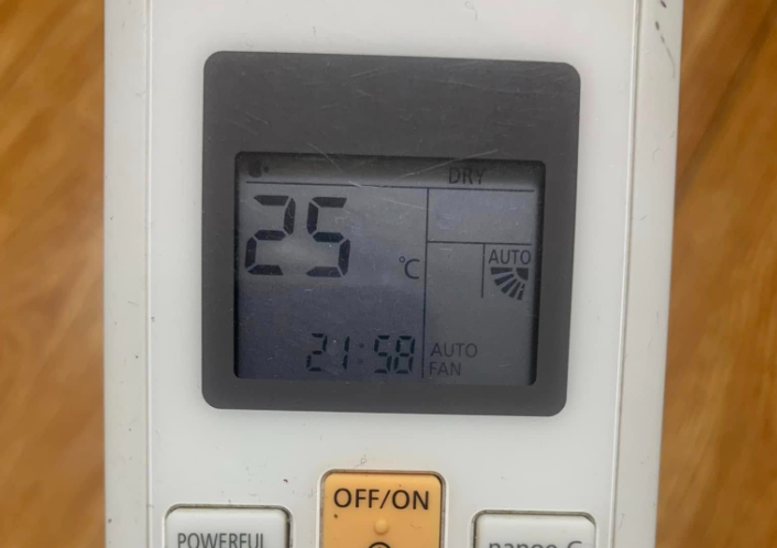

Điều hòa để 25 độ, chế độ Dry mà nền nhà vẫn sũng nước. Vậy bật điều hòa hút ẩm là tuyên truyền nhảm à :unsure:
Nhìn vào cài đặt trên điều khiển, bạn đang bật điều hòa ở chế độ DRY (hút ẩm) với nhiệt độ 25°C và quạt tự động (AUTO FAN). Tuy nhiên, nếu nhà vẫn bị ẩm, có thể do một số nguyên nhân sau:
  1. Độ ẩm quá cao: Nếu thời tiết quá ẩm (ví dụ: mưa kéo dài, không gian kín), chế độ DRY có thể không đủ để hút hết hơi ẩm trong không khí.
  2. Công suất điều hòa không phù hợp: Nếu phòng quá rộng so với công suất điều hòa, chế độ DRY có thể hoạt động không hiệu quả.
  3. Thời gian sử dụng chưa đủ dài: Chế độ DRY thường hoạt động chậm để hút ẩm từ từ, nên nếu bạn chỉ bật trong thời gian ngắn, hiệu quả có thể chưa rõ rệt.
  4. Cửa phòng chưa đóng kín: Nếu cửa sổ hoặc cửa ra vào mở, hơi ẩm từ bên ngoài vẫn có thể vào phòng, làm giảm hiệu quả hút ẩm.
  5. Bộ lọc bẩn hoặc điều hòa cần bảo trì: Nếu bộ lọc bị bám bụi hoặc dàn lạnh/dàn nóng không được vệ sinh thường xuyên, hiệu suất hút ẩm sẽ giảm.
📌 Cách khắc phục:
  • Đóng kín cửa sổ, cửa ra vào.
  • Bật chế độ DRY lâu hơn (ít nhất 2-3 giờ).
  • Kiểm tra vệ sinh bộ lọc điều hòa.
  • Nếu vẫn không hiệu quả, có thể cần thêm máy hút ẩm chuyên dụng.
Một số người khuyên chuyển sang chế độ có bông tuyết ❄️, tức chế độ COOL (làm lạnh). Nếu bạn bật chế độ này và đặt nhiệt độ thấp hơn (ví dụ 22-23°C), điều hòa sẽ chạy máy nén liên tục để làm lạnh phòng. Khi không khí lạnh đi, một phần hơi ẩm trong không khí sẽ ngưng tụ thành nước và thoát ra ngoài qua hệ thống thoát nước của điều hòa, giúp giảm độ ẩm.
✔️ Ưu điểm khi dùng chế độ COOL để giảm ẩm:
  • Hút ẩm nhanh hơn so với chế độ DRY.
  • Cảm giác mát mẻ, dễ chịu hơn.
❌ Nhược điểm:
  • Tiêu tốn điện nhiều hơn so với DRY.
  • Nếu bật quá lâu và nhiệt độ quá thấp, phòng có thể bị quá lạnh và khô da.
📌 Cách dùng hiệu quả:
  • Nếu nhà quá ẩm, bạn có thể bật COOL ở 22-23°C trong khoảng 1-2 giờ để giảm độ ẩm nhanh.
  • Sau đó chuyển sang DRY để duy trì mức độ ẩm dễ chịu mà không làm lạnh quá mức.
  • Đảm bảo cửa phòng đóng kín để tránh hơi ẩm bên ngoài tràn vào.
Bạn thử thực hiện như trên xem sao nhé! 🚀
