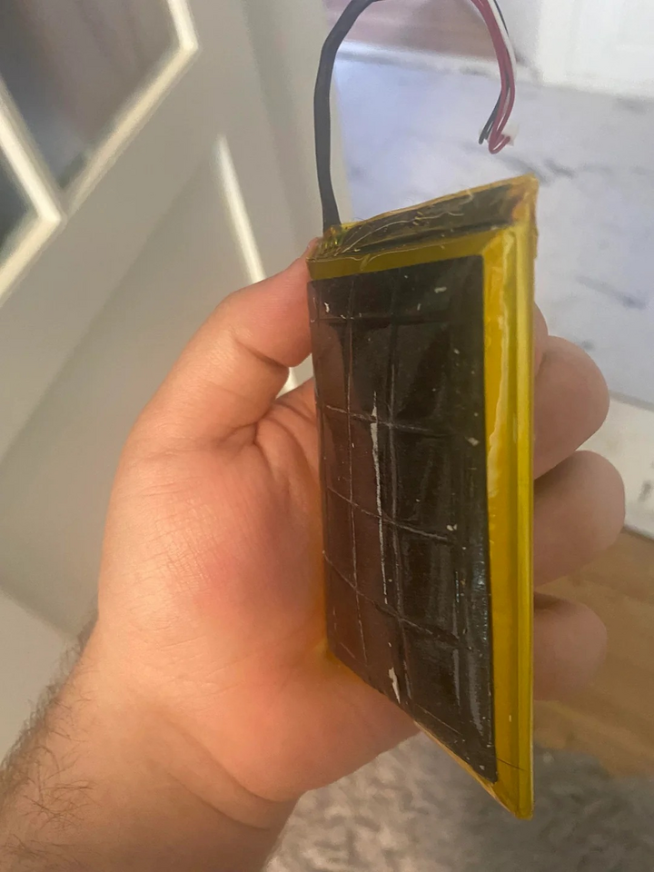

Mua bàn phím không dây tiền triệu nhưng lại cắm cáp quanh năm suốt tháng để giảm độ trễ, một người dùng đã phải trả giá bằng viên pin phồng rộp. Đáng nói hơn, thiết kế bo mạch khó hiểu của hãng khiến chiếc phím thậm chí không thể dùng tiếp ở chế độ có dây nếu thiếu pin.

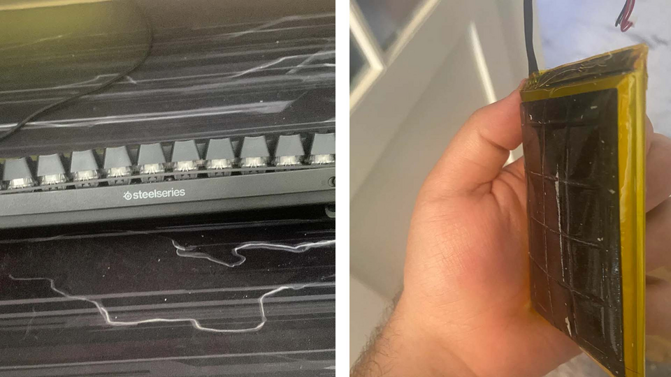

Bàn phím cơ không dây mang lại góc setup gọn gàng, nhưng với những ai khó tính về tốc độ phản hồi, kết nối không dây đôi khi vẫn mang lại cảm giác có độ trễ nhất định. Để giải quyết vấn đề này, một người dùng Reddit có tên Molti_gfx đã chọn giải pháp đơn giản nhất: cắm dây liên tục vào chiếc bàn phím SteelSeries của mình.
Cái giá phải trả sau một thời gian dài cắm sạc 24/7 là viên pin bên trong phồng to, đẩy chiếc bàn phím vào tình trạng tê liệt hoàn toàn.
Thông thường, khi pin của một món đồ công nghệ bị chai hoặc phồng do cắm sạc liên tục, giải pháp nhanh nhất của dân am hiểu phần cứng là tháo bỏ khối pin hỏng và tiếp tục dùng thiết bị qua cáp nguồn trực tiếp. Tuy nhiên, các kỹ sư thiết kế của SteelSeries đã tạo ra một rào cản bất ngờ: bo mạch (PCB) của bàn phím buộc phải có sự hiện diện của viên pin mới có thể đóng mạch và hoạt động.
Hệ quả là ngay cả khi cắm dây, chiếc phím vẫn "đắp chiếu" nằm chờ linh kiện pin thay thế được chuyển tới và hàn gắn lại vào mạch.
Nếu nhà sản xuất trang bị mạch ngắt sạc thông minh (chuyển thẳng nguồn điện từ cổng USB vào bàn phím thay vì tiếp tục nhồi vào cell pin đã đầy), tình trạng pin "chửa" này đã không xảy ra. Người dùng không có lỗi khi họ chỉ đơn giản là tận dụng tùy chọn cắm dây mà chính hãng cung cấp.
Trường hợp này cũng để lại bài học thực tế cho những ai đang build góc máy: nếu nhu cầu của bạn là cắm dây cố định để triệt tiêu hoàn toàn độ trễ, hãy chọn một chiếc bàn phím thuần có dây. Vừa tiết kiệm được một khoản tiền không nhỏ cho các tính năng không dây dư thừa, vừa không phải lo nơm nớp về một viên pin có thể phồng bất cứ lúc nào dưới ngón tay.
Tưởng tháo pin ra là xong, ai ngờ "mắc kẹt" vì thiết kế
Chiếc bàn phím này được mua trong một đợt giảm giá với mức 100 Euro (khoảng 115 USD), nhưng giá niêm yết thông thường của nó lên tới khoảng 300 Euro. Ở phân khúc cận cao cấp như vậy, phần lớn người dùng đều kỳ vọng vào sự linh hoạt và độ bền của phần cứng.Thông thường, khi pin của một món đồ công nghệ bị chai hoặc phồng do cắm sạc liên tục, giải pháp nhanh nhất của dân am hiểu phần cứng là tháo bỏ khối pin hỏng và tiếp tục dùng thiết bị qua cáp nguồn trực tiếp. Tuy nhiên, các kỹ sư thiết kế của SteelSeries đã tạo ra một rào cản bất ngờ: bo mạch (PCB) của bàn phím buộc phải có sự hiện diện của viên pin mới có thể đóng mạch và hoạt động.
Thiếu sót khó hiểu trên một sản phẩm đắt tiền
Việc pin Lithium-ion bị phồng khi cắm nguồn liên tục ở mức 100% trong thời gian dài không phải chuyện hiếm. Nhưng với một sản phẩm có mức giá gốc lên tới 300 Euro và được quảng bá hỗ trợ cả chế độ có dây lẫn không dây, việc thiếu cơ chế tự ngắt sạc khi đầy là một thiếu sót rất đáng trách.Nếu nhà sản xuất trang bị mạch ngắt sạc thông minh (chuyển thẳng nguồn điện từ cổng USB vào bàn phím thay vì tiếp tục nhồi vào cell pin đã đầy), tình trạng pin "chửa" này đã không xảy ra. Người dùng không có lỗi khi họ chỉ đơn giản là tận dụng tùy chọn cắm dây mà chính hãng cung cấp.
