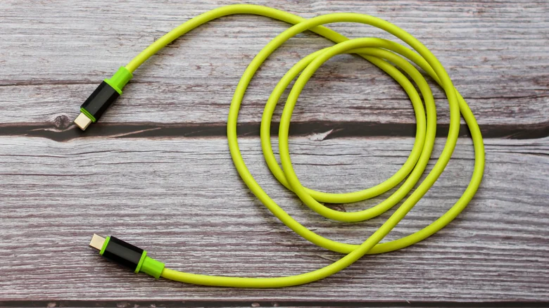

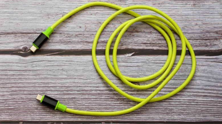

Nhiều smartphone thường đi kèm với một cáp USB tiêu chuẩn dài 1 mét trong hộp. Nhưng chiều dài đó có thể không đủ khi cần ổ cắm điện ở xa bàn hoặc giường. Trong những trường hợp như vậy, việc mua một sợi cáp USB dài hơn trở nên cần thiết. Nhưng liệu chiều dài cáp sạc tăng lên có làm giảm tốc độ sạc của điện thoại bạn không?
Xét về mặt vật lý thuần túy, điện trở sẽ tăng theo chiều dài cáp và ảnh hưởng tiêu cực đến điện áp. Điện thoại chắc chắn sẽ sạc chậm hơn với sợi cáp USB dài so với sợi cáp ngắn. Nhưng tỷ lệ giảm mới là vấn đề: Nếu bạn sử dụng cáp USB một mét và chuyển sang cáp USB hai mét chất lượng tốt, tốc độ sạc sẽ giảm không đáng kể và khó nhận thấy. Chiều dài cáp không phải là yếu tố quyết định duy nhất ảnh hưởng đến tốc độ sạc.
Độ dày và chứng nhận của cáp USB mới quan trọng
Cáp USB sử dụng tiêu chuẩn AWG (American Wire Gauge), một tiêu chuẩn cho biết độ dày của các dây dẫn bên trong cáp. Dây dẫn dày hơn có điện trở thấp hơn và có thể giảm thiểu sự sụt giảm điện áp tổng thể trên chiều dài lớn hơn. Vì cáp USB có thể thực hiện cả sạc và truyền dữ liệu, nên mỗi chức năng đều có xếp hạng AWG riêng. Ví dụ, cáp USB có xếp hạng 28/24 AWG có nghĩa là nó sử dụng dây dẫn cỡ 28 để truyền dữ liệu và dây dẫn cỡ 24 để sạc.
Số AWG càng thấp thì dây dẫn bên trong cáp càng dày. Thông thường, bạn sẽ tìm thấy các cáp USB giá rẻ với chỉ số AWG 28/28, nhưng bạn nên tránh loại này đối với các cáp dài. Cáp USB có AWG 24 sẽ có điện trở thấp hơn cáp 28 AWG và sẽ cung cấp điện áp ổn định hơn trên chiều dài lớn hơn (hai mét trở lên). Vì vậy, hãy luôn chọn loại cáp có ghi rõ AWG trên thân và nhãn nhà sản xuất.
Nếu bạn không tìm thấy số AWG trên trang web, nhãn sản phẩm hoặc hộp, bạn phải kiểm tra chứng nhận của cáp. Thông thường, cáp được chứng nhận sẽ được chứng nhận bởi USB-IF (một tổ chức quản lý và phát triển các tiêu chuẩn USB) và ghi rõ điều đó trên hộp. USB-PD cũng là một tiêu chuẩn sạc phổ biến mà các thương hiệu uy tín sử dụng để chỉ ra các loại cáp USB hỗ trợ sạc nhanh. Những loại cáp này có giá cao hơn vì chúng sử dụng dây dẫn bằng đồng dày hơn, đầu nối tốt hơn và đáp ứng các tiêu chuẩn tuân thủ.
