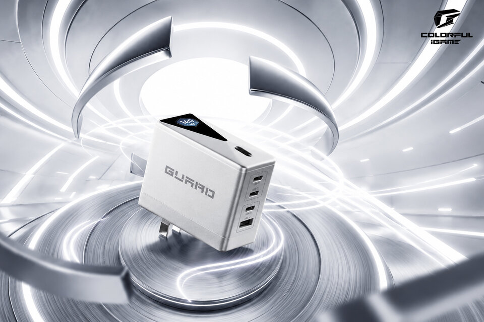

COLORFUL vừa chính thức giới thiệu iGame Guard G114 140W GaN Multi-Port Charger, bộ sạc GaN đầu tiên của hãng. Sản phẩm hướng đến người dùng thường xuyên phải sạc nhiều thiết bị cùng lúc, với tổng công suất tối đa 140W, thiết kế nhỏ gọn, bốn cổng kết nối và màn hình tích hợp để theo dõi tình trạng cấp nguồn theo thời gian thực.

Thiết kế nhỏ gọn, hoàn thiện chống bám vân tay​
iGame Guard G114 sở hữu lớp hoàn thiện dạng mờ, được thiết kế nhằm hạn chế trầy xước, bám vân tay và ố vàng trong quá trình sử dụng. Sản phẩm có kích thước 61 x 72 x 33,2 mm, phù hợp cả với không gian làm việc cố định lẫn nhu cầu mang theo khi di chuyển.
Một trong những điểm đáng chú ý trên bộ sạc là màn hình iGame tích hợp. Màn hình này có khả năng hiển thị tổng công suất đầu ra, công suất của từng cổng, thời gian sử dụng tích lũy cũng như trạng thái nhiệt độ. Nhờ đó, người dùng có thể theo dõi trực tiếp quá trình phân bổ điện năng giữa các thiết bị đang kết nối.
