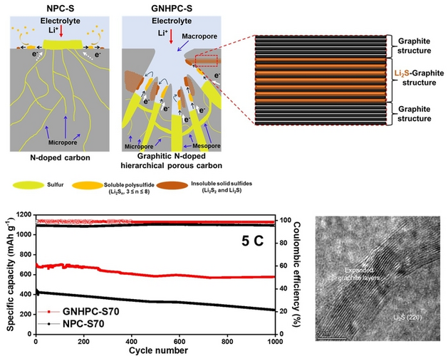

Mặc dù các nhà nghiên cứu đã thử nghiệm việc sử dụng cấu trúc carbon xốp để chứa lưu huỳnh trong pin, nhưng hiệu suất vẫn chưa đạt mức thương mại. Nhóm nghiên cứu của DGIST đã tổng hợp một loại carbon đa xốp, có độ graphit hóa cao, chứa nitơ và áp dụng nó vào cực dương của pin Li-S. Kết quả cho thấy pin duy trì dung lượng năng lượng cao ngay cả khi sạc nhanh.
Vật liệu carbon mới này được tổng hợp bằng cách áp dụng phương pháp khử nhiệt bằng magiê cho khung kim loại-hữu cơ ZIF-8. Ở nhiệt độ cao, magiê phản ứng với nitơ trong ZIF-8 tạo ra cấu trúc carbon ổn định và chắc chắn hơn, với nhiều cấu trúc lỗ xốp hơn so với phương pháp thông thường. Cấu trúc này không chỉ chứa được nhiều lưu huỳnh hơn mà còn cải thiện sự tiếp xúc giữa lưu huỳnh và chất điện phân, giúp tăng đáng kể hiệu suất.
Pin Li-S được phát triển trong nghiên cứu này sử dụng vật liệu carbon đa chức năng được tổng hợp bằng phương pháp khử nhiệt magiê làm vật chủ lưu huỳnh. Pin này có thời gian sạc đầy chỉ 12 phút trong điều kiện sạc nhanh, dung lượng cao hơn 1,6 lần so với pin thông thường và duy trì 82% dung lượng sau hơn 1000 chu kỳ sạc-xả.
Trong quá trình nghiên cứu, nhóm của Tiến sĩ Khalil Amine tại Phòng thí nghiệm Quốc gia Argonne, Hoa Kỳ, đã sử dụng kính hiển vi tiên tiến để phân tích và xác nhận rằng lithium sulfide (Li₂S) được hình thành theo một hướng cụ thể giữa các lớp của cấu trúc carbon mới. Điều này chứng minh rằng nitơ được bổ sung và cấu trúc carbon xốp làm tăng lượng lưu huỳnh, trong khi độ graphit hóa của carbon thúc đẩy phản ứng của lưu huỳnh, giúp tăng tốc độ sạc.
