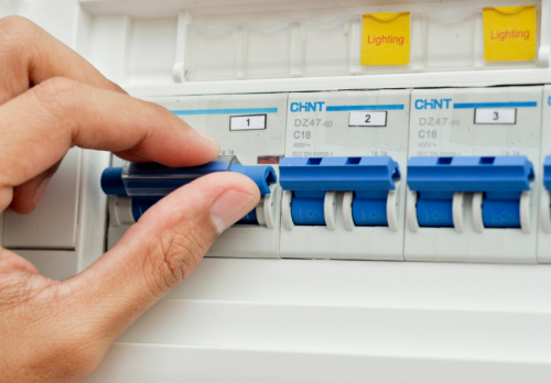

Bước 2: Ngắt nguồn điện​
Tắt máy lạnh và rút phích cắm hoặc ngắt cầu dao điện để đảm bảo an toàn trong suốt quá trình vệ sinh.

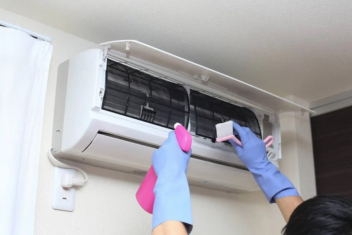

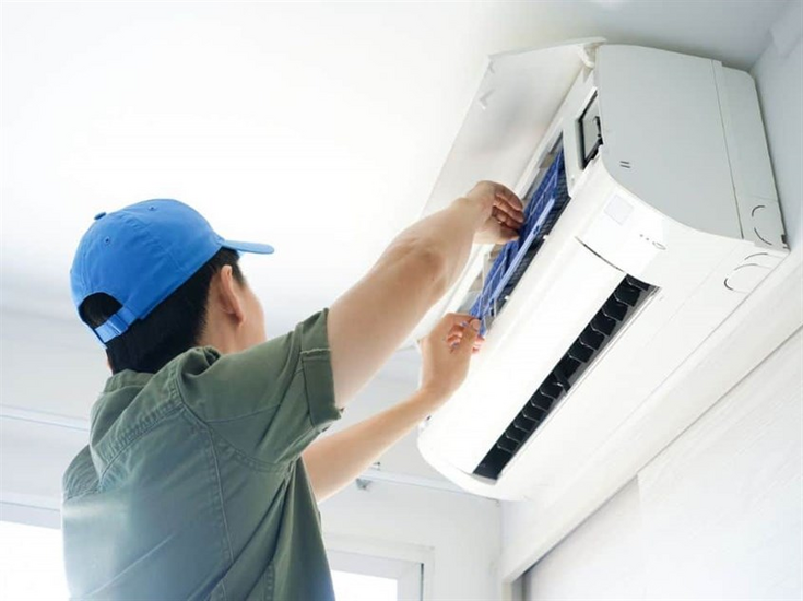

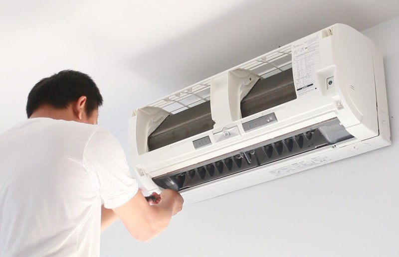

Bước 3: Tháo và vệ sinh lưới lọc bụi​
  • Mở nắp dàn lạnh (thường có chốt ở hai bên).
  • Tháo lưới lọc bụi ra khỏi máy. Đây là bộ phận bám nhiều bụi bẩn nhất.
  • Ngâm lưới lọc trong nước ấm pha dung dịch tẩy rửa (nước rửa chén hoặc dung dịch chuyên dụng) khoảng 5-10 phút.
  • Dùng bàn chải mềm chà nhẹ để loại bỏ bụi bẩn, sau đó xả sạch dưới vòi nước và để khô tự nhiên.

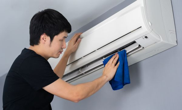

Bước 4: Vệ sinh dàn lạnh​
  • Treo túi vệ sinh hoặc đặt tấm nilon dưới dàn lạnh để hứng nước bẩn.
  • Dùng bình xịt áp lực cao xịt nước vào các khe của dàn lạnh để loại bỏ bụi bẩn và vi khuẩn. Lưu ý xịt theo hướng từ trên xuống, tránh làm nước bắn vào bo mạch điện tử.
  • Dùng khăn sạch lau khô các bề mặt bên ngoài của dàn lạnh.

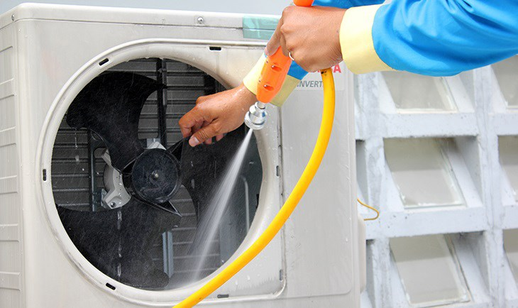

Bước 5: Vệ sinh dàn nóng​
  • Dàn nóng thường được đặt ngoài trời, do đó dễ bám bụi và lá cây. Đảm bảo bạn tiếp cận an toàn (sử dụng thang nếu cần).
  • Dùng bình xịt áp lực cao xịt nước để làm sạch các khe tản nhiệt của dàn nóng. Xịt theo hướng song song với các lá tản nhiệt để tránh làm cong hoặc hư hỏng.
  • Kiểm tra xem có vật cản nào (như lá cây, mạng nhện) quanh dàn nóng không, và loại bỏ chúng.
