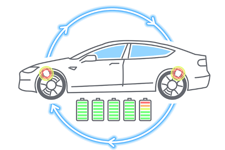

Trong xe hybrid hoặc xe điện, năng lượng của xe đang di chuyển được thu hồi bởi pin bằng cách chuyển động cơ dẫn động bánh xe thành máy phát điện. Năng lượng động do bánh xe chuyển động cung cấp được máy phát điện chuyển đổi thành năng lượng điện và trả lại cho pin, nơi có thể lưu trữ để sử dụng trong tương lai. Tuy nhiên, ít nhất 30% năng lượng vẫn bị thải ra môi trường, chủ yếu dưới dạng nhiệt.
Lần tới khi bạn lái xe hoặc đá bóng, hãy nhớ rằng năng lượng luôn luôn thay đổi hình thức. Hầu hết thời gian, nó sẽ chuyển từ dạng hữu ích sang dạng vô dụng, chẳng hạn như khi ô tô của chúng ta tiêu tán năng lượng động học dưới dạng nhiệt. Tuy nhiên, với các hệ thống phanh như phanh tái tạo năng lượng, chúng ta đang hướng tới việc sử dụng năng lượng hiệu quả hơn trong ô tô. Năng lượng thu hồi được có thể được sử dụng lại, thay vì bị tiêu tán ra môi trường.

Dù bằng cách nào, động năng của một chiếc xe cũng bị mất vào môi trường xung quanh khi phanh. Tuy nhiên, nhờ sự ra đời của hệ thống phanh tái tạo năng lượng, câu chuyện về năng lượng này đã có một bước ngoặt đầy hứa hẹn.Trong xe hybrid hoặc xe điện, năng lượng của xe đang di chuyển được thu hồi bởi pin bằng cách chuyển động cơ dẫn động bánh xe thành máy phát điện. Năng lượng động do bánh xe chuyển động cung cấp được máy phát điện chuyển đổi thành năng lượng điện và trả lại cho pin, nơi có thể lưu trữ để sử dụng trong tương lai. Tuy nhiên, ít nhất 30% năng lượng vẫn bị thải ra môi trường, chủ yếu dưới dạng nhiệt.
