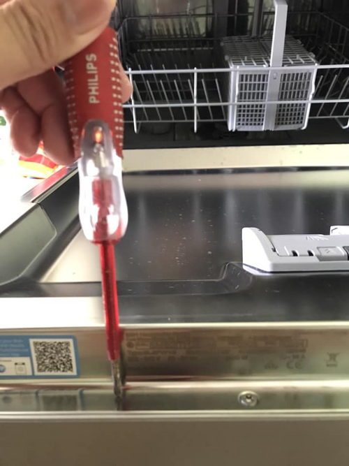

Hỏi: Nhà bạn mình mới nhận máy của Bosch, nhân viên kỹ thuật đã nối dây tiếp đất nhưng vẫn nhiễu điện bên trong máy. Không biết nguyên nhân do đâu và khắc phục như thế nào?
Trả lời:
Khi bạn cắm bút thử điện vào máy và thấy đèn sáng như hình trên, điều này có thể chỉ ra rằng có dòng điện rò rỉ trên vỏ máy. Mặc dù dây tiếp đất đã được nối, có thể có một số vấn đề như:
  1. Tiếp đất không hiệu quả: Dây tiếp đất có thể chưa được kết nối đúng cách hoặc tiếp đất không tốt. Điều này dẫn đến việc điện rò rỉ không được dẫn xuống đất mà lan ra vỏ máy.
  2. Rò rỉ điện trong máy: Có thể có hư hỏng hoặc lỗi trong hệ thống điện của máy, gây ra hiện tượng rò rỉ điện.
  3. Vấn đề với hệ thống điện trong nhà: Nếu hệ thống điện trong nhà không được nối đất đúng cách hoặc có sự cố, điều này cũng có thể dẫn đến hiện tượng điện rò rỉ.
