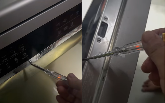

Hiện tượng bị giật điện khi chạm tay vào tay cầm máy rửa bát không phải chuyện bình thường và cũng không nên xem nhẹ. Với máy rửa bát Bosch, việc bạn cảm thấy tê hoặc bị giật khi kéo cửa ra xếp đồ cho thấy đã có điện rò từ bên trong máy ra phần vỏ kim loại.
Về nguyên tắc, vỏ máy rửa bát phải luôn ở trạng thái an toàn, không có điện. Trong quá trình hoạt động, các linh kiện như điện trở gia nhiệt, bơm và bo mạch luôn tồn tại dòng rò rất nhỏ. Nếu máy được nối tiếp đất đúng chuẩn, dòng rò này sẽ đi thẳng xuống đất và người dùng sẽ không bao giờ cảm nhận được. Khi máy không có dây tiếp đất hoặc tiếp đất không đúng, dòng điện rò sẽ “treo” trên vỏ inox. Lúc bạn chạm tay vào tay cầm, đặc biệt khi tay ướt hoặc đứng trên nền ẩm, cơ thể trở thành đường thoát điện nên xuất hiện cảm giác giật.
Ngoài vấn đề tiếp đất, một nguyên nhân khác thường gặp là điện trở gia nhiệt đã bị rò điện. Sau một thời gian sử dụng, lớp cách điện của điện trở có thể bị ẩm hoặc xuống cấp, làm điện rò ra nước trong khoang rửa rồi lan ra thân máy. Trường hợp này thường gây cảm giác giật rõ ràng hơn, không chỉ tê nhẹ. Bên cạnh đó, hơi nước nóng và môi trường ẩm bên trong máy cũng có thể làm dây điện hoặc các đầu nối bị oxy hóa, chạm vỏ từng lúc, dẫn đến rò điện không ổn định. Hệ thống điện gia đình đấu sai, ổ cắm kém chất lượng hoặc đảo dây nóng nguội cũng làm hiện tượng giật trở nên dễ xảy ra hơn.
Việc bạn chỉ bị giật khi kéo tay cầm là vì cánh cửa và tay cầm là phần kim loại lớn, tiếp xúc trực tiếp với vỏ máy. Khi tay chạm chắc vào kim loại và chân chạm đất, mạch điện khép kín qua người nên cảm giác giật xuất hiện ngay lúc đó.
Cách khắc phục đúng là phải xử lý tận gốc, không phải chịu đựng hay dùng mẹo tạm thời. Trước hết nên ngừng sử dụng máy cho đến khi xử lý xong để tránh rủi ro. Việc quan trọng nhất là lắp tiếp đất đúng chuẩn cho máy rửa bát, ổ cắm phải có dây tiếp đất thật, nối về hệ thống tiếp địa của nhà. Chỉ riêng bước này đã loại bỏ được phần lớn các trường hợp bị giật. Sau đó cần thợ kỹ thuật đo kiểm để xác định điện trở gia nhiệt có bị rò ra vỏ hay không và kiểm tra toàn bộ dây dẫn, đầu nối bên trong máy. Nếu điện trở gia nhiệt rò, bắt buộc phải thay mới, không nên sửa chắp vá. Để an toàn lâu dài, nên lắp thêm aptomat chống rò cho đường điện cấp máy rửa bát, thiết bị này sẽ tự ngắt điện ngay khi phát hiện dòng rò bất thường.
Máy rửa bát không được phép gây giật điện dù chỉ là tê nhẹ. Khi đã có hiện tượng này, nghĩa là máy đang báo hiệu nguy hiểm về điện. Xử lý đúng bằng tiếp đất chuẩn và kiểm tra phần gia nhiệt sẽ giải quyết triệt để và đảm bảo an toàn cho cả gia đình.
