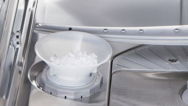

  • Muối máy rửa bát hay còn gọi là muối làm mềm nước được thiết kế chuyên dụng để sử dụng cho các máy rửa bát có tích hợp hệ thống làm mềm nước.
  • Chức năng chính của muối rửa bát là tái tạo bộ phận làm mềm nước trong máy rửa chén bằng cách giúp loại bỏ các khoáng chất như canxi và magie ra khỏi nước. Điều này giúp ngăn ngừa sự tích tụ cặn vôi trong máy rửa bát và trên bát đĩa.
  • Muối dùng cho máy rửa bát thường có hạt thô hơn muối ăn và không phù hợp để sử dụng. Nó được thiết kế đặc biệt để hoạt động với cơ chế hoạt động của hệ thống làm mềm nước của máy rửa bát.

Tóm lại, sự khác biệt chính giữa muối rửa bát và muối ăn nằm ở mục đích sử dụng của chúng: muối rửa chén được thiết kế để sử dụng trong máy rửa bát nhằm giúp làm mềm nước và ngăn ngừa sự tích tụ cặn vôi, trong khi muối nấu ăn được sử dụng để làm gia vị và tạo hương vị cho thực phẩm. Điều quan trọng là không nhầm lẫn giữa hai loại muối vì chúng không thể thay thế cho nhau do thành phần và mục đích sử dụng khác nhau.
Nếu bạn sử dụng muối ăn để cho vào máy rửa bát dùng một thời gian máy có thể bị đóng cặn, gây trục trặc cho các bộ phận của máy. Bạn cũng không nên dùng muối rửa bát để ăn vì nó có một số phụ gia giúp tác dụng làm mềm nước.
