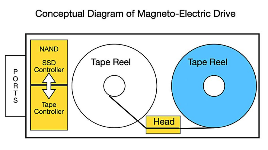

MED tích hợp ổ SSD với hệ thống băng từ độc quyền (băng, động cơ, đầu đọc/ghi và cuộn băng) trong một thiết bị kín. Thiết kế này cho phép MED hoạt động như một đĩa với bộ nhớ dựa trên khối, kết hợp khả năng truy cập tốc độ cao từ SSD cho dữ liệu ấm và lưu trữ băng từ chậm hơn cho dữ liệu lạnh. MED sử dụng băng từ có chiều dài bằng khoảng một nửa so với băng LTO tiêu chuẩn để lưu trữ dữ liệu. Băng từ di chuyển qua đầu đọc/ghi tự động, loại bỏ sự cần thiết của hệ thống robot bên ngoài như trong các thư viện băng từ.
Quản lý dữ liệu trong MED rất đơn giản: dữ liệu đến được ghi vào SSD và sau đó được chuyển tuần tự sang bộ nhớ băng từ. Hệ thống có bản đồ siêu dữ liệu được lưu trữ trong NAND, cho phép nó định vị các khối dữ liệu cụ thể và truy xuất chúng từ SSD hoặc băng từ. SSD, được trang bị lớp chuyển đổi flash (FTL), xử lý và quản lý các khối dữ liệu để duy trì hiệu suất tối ưu cho bộ nhớ dữ liệu ấm.
