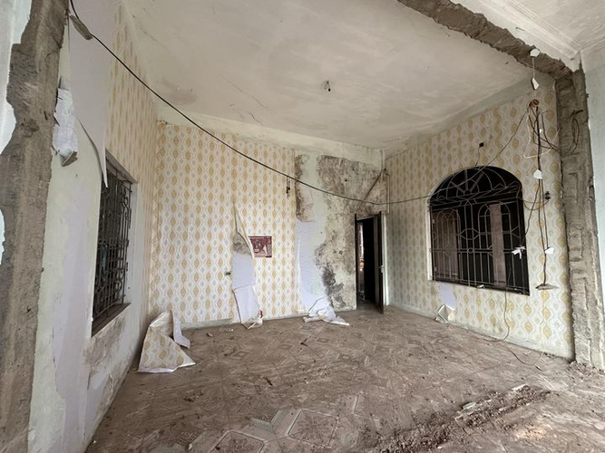

Một số người nghĩ rằng tường nhà ẩm mốc, sơn lại mất thời gian, phải dọn dẹp nhà ốm nên đã tính đến phương án sử dụng giấy dán tường hoặc xốp dán tường. Nhưng bạn hãy nhìn hình ảnh dưới đây:
Đây là thực trạng của một căn phòng dán tường sau hai năm cần phải bóc đi để trát lại tường. Vì sao?
Rất đơn giản, giấy dán tường không phù hợp với khí hậu nóng ẩm, mỗi năm có thêm tháng nồm như ở nước ta. Chỉ sau một thời gian sử dụng, khoảng một năm, giấy dán sẽ bị bong lỗ chỗ, kèm mốc và thậm chí chuyển màu. Mùi mốc sẽ rất khó chịu và ảnh hưởng đến sức khỏe. khó có thể xử lý giấy dán tường mốc bằng cách chỗ nào mốc xé đi dán lại.
Nhưng ngay cả lột giấy dán tường để sơn thì cũng rất mất công, vì keo dán dính chặt vào tường. Nhiều người không biết lột luôn giấy dán ra, dẫn đến phải thêm công để lau lớp keo vốn bám rất chặt, thậm chí phải cạo tường để sơn lại.
Để loại bỏ lớp keo dính cứng đầu, bạn hãy làm theo cách sau (không tránh khỏi việc sử dụng hóa chất):
- Dùng giẻ lau tẩm a-xê-ton (thợ sơn dầu hay dùng) và táp vào cho thấm vào giấy dán tường, xốp dán tường và tẩy sạch là được.
- Tường dán giấy: bóc lớp mặt ngoài, còn lớp trong. Sau đó dùng lu nhúng nước, lăn 2 lượt, để 4-6 phút cho keo cũ nó rữa ra, bóc nốt lớp trong.
- Tường dán xốp thì keo nó là keo nhựa dẻo, dùng cái dũi để dũi sạch hoặc chất nào đó tẩy keo (cồn, ...)
- Hoặc phun nước hoặc con lăn càng nhiều lần càng tốt. Cho nó thật đẫm. Nếu có thời gian cứ làm việc khác. gần khô lại phun tiếp. Cuối ngày dũi đi. Nó ko sạch hoàn toàn. Phải dũi lại lần 2.
