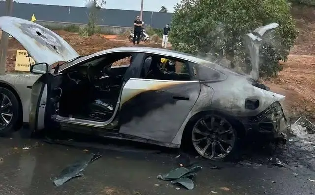

Vì sao pin lỏng dễ cháy nổ
Khi nhiệt độ pin lithium vượt quá 70°C, lớp màng SEI trên bề mặt cực âm bị phân hủy, giải phóng các chất phản ứng với chất điện phân cacbonat, khiến nhiệt độ tăng lên hơn 130°C. Ở mức 150°C, cực dương giàu niken bắt đầu phân hủy, tạo ra oxy và oxit kim loại, sinh ra hỗn hợp khí dễ nổ. Khi màng ngăn co lại, cực dương và cực âm tiếp xúc trực tiếp, gây đoản mạch. Nhiệt độ có thể vượt 800°C, áp suất bên trong tăng mạnh dẫn đến nổ. Đây là lý do pin lỏng thường tiềm ẩn nguy cơ cháy nổ cao.
