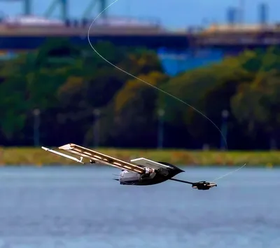

Con robot này có tên gọi ALBATROSS, viết tắt của Airborne Lander with Buoyant AuToROtating Sailing Sensor, và được ví như một "quái vật lai" trong thế giới robot. Nó được thiết kế để thả từ trên cao xuống, quay các "cánh" giang rộng để giảm tốc độ, sau đó hạ cánh trên mặt nước và chuyển đổi thành thuyền buồm, hoàn chỉnh với bánh lái giống đuôi cá. Sau khi nổi, robot cảm biến này (một phần hạt phong, một phần thiên nga, một phần cá) có thể tự động di chuyển trong vài giờ. Đây là một cỗ máy sử dụng sinh học không phải như một bản thiết kế nghiêm ngặt mà giống như một nhà kho chứa đầy các bộ phận hữu ích, có thể hoán đổi cho nhau.

Điểm đặc biệt của ALBATROSS là sự đơn giản. Các chi cứng mà nó dùng để quay tròn trên không cũng đồng thời làm cánh buồm khi nó ở dưới nước. Nhờ việc các bộ phận này có công dụng kép, nhóm nghiên cứu không phải thêm các bộ phận phụ có thể hỏng hóc hoặc làm tăng chi phí phát triển. Con robot cuối cùng chỉ nặng hơn 0,9 kg và di chuyển chỉ bằng ba bộ truyền động và ba cảm biến chính.
Nhóm đã thử nghiệm ALBATROSS nhiều lần trên hai hồ chứa ở Singapore. Trong mỗi lần thử, robot được vận chuyển qua mặt nước, treo lơ lửng từ một máy bay không người lái điều khiển từ xa bay ở độ cao khoảng 149 mét trước khi được thả. Robot sau đó dùng các chi xoay của mình để giảm tốc độ từ khoảng 111 km/h xuống còn khoảng 24 km/h, giúp hạ cánh nhẹ nhàng.
Theo nhóm nghiên cứu, động tác xoay tròn ngoạn mục này, vốn rất quan trọng để triển khai an toàn trên không, đã giảm lực va đập tới 18 lần. Một khi giảm tốc độ, ALBATROSS sẽ tự cân bằng gần như ngay lập tức và biến đổi liền mạch thành một dạng giống như một chiếc thuyền buồm đồ chơi.
Nhờ các cảm biến đơn giản nhưng hiệu quả, robot đã di chuyển trong khu vực thử nghiệm mà không cần sự can thiệp liên tục của con người, liên tục ghi lại dữ liệu môi trường, bao gồm độ ẩm và biến động nhiệt độ. Đây chính xác là những loại phép đo mà một robot cảm biến cần thu thập trong một kịch bản thực tế. Và những gì ALBATROSS thiếu về sự phức tạp cơ học, nó bù đắp bằng hiệu quả năng lượng. Trong một thử nghiệm kéo dài khoảng ba giờ, robot đã hoàn thành với khoảng 50% pin chính còn lại.
