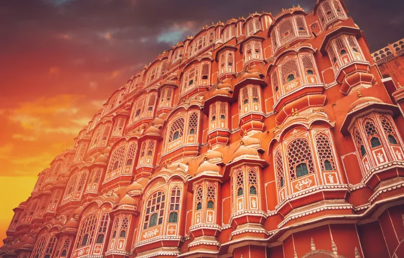

Cung điện Gió ở Jaipur là một ví dụ tuyệt vời về cách Jaalis được sử dụng để làm mát
Tuy nhiên jaalis chủ yếu được sử dụng trong các hộ gia đình giàu có hơn. Các ví dụ phổ biến về jaali được tìm thấy trong kiến trúc Ấn-Hồi giáo, chẳng hạn như Taj Mahal (Agra, Ấn Độ) và Hawa Mahal (Jaipur, Ấn Độ).

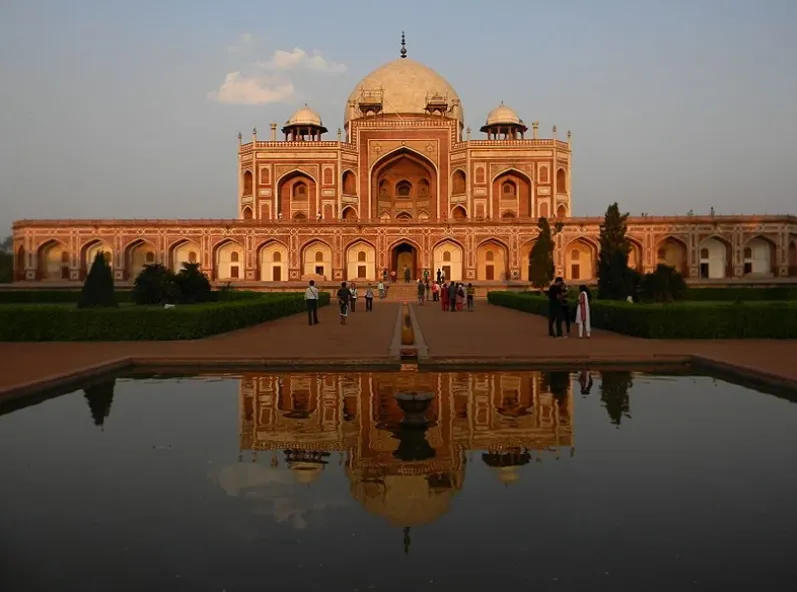

Đài phun nước và hồ bơi là một phần quan trọng của kiến trúc Mughal, làm mát không khí
Họ cũng chế tạo các bộ trao đổi nhiệt đơn giản để làm mát không khí nóng. Các hồ bơi và qua các đài phun nước sẽ làm mất nhiệt của nó vào nước khi tiếp xúc. Đài phun nước, màn hình và hồ bơi được sử dụng riêng lẻ hoặc kết hợp với các phương pháp làm mát khác.

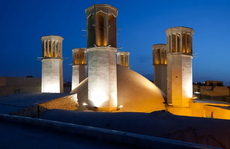

Các thanh đón gió chiếu từ mái nhà và hướng không khí vào trong nhà để làm mát
Những cấu trúc này có muỗng và khe hở đối diện với gió, hướng nó vào nhà. Một phần nhiệt của gió được hấp thụ bởi các bức tường của ngôi nhà do quán tính nhiệt. Đáy của bộ phận đón gió, nằm bên trong ngôi nhà, dẫn gió qua các tấm chắn ẩm và lọc bụi để tiếp tục giảm nhiệt độ.
Các hệ thống này đều có ở những hộ gia đình thượng lưu và bình dân. Một ví dụ điển hình về những công trình đón gió truyền thống là Ngôi nhà Borujerdi ở Iran.

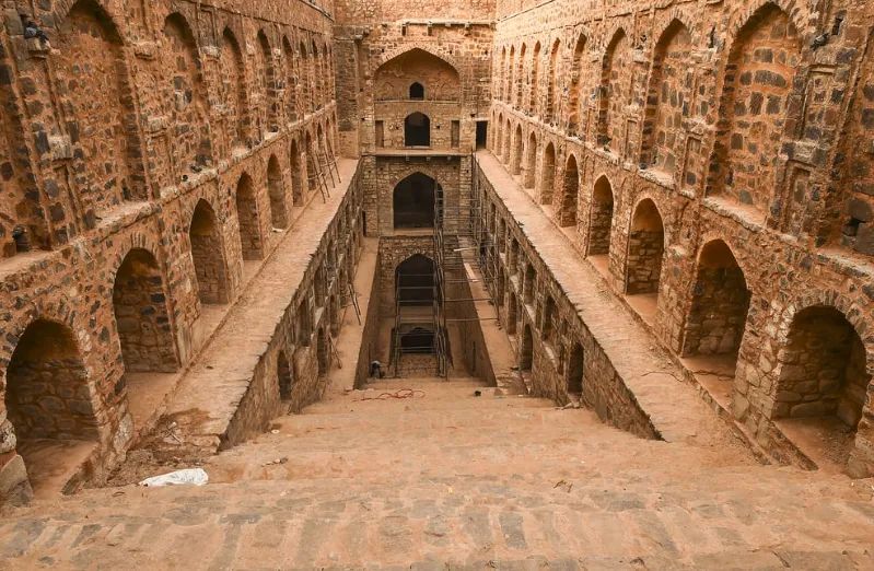

Giếng bậc thang là các yếu tố kiến trúc phức tạp có vi khí hậu riêng
Giếng bậc thang là một phạm vi có khí hậu ổn định riêng, phần đáy của nó, gần hồ chứa nước, mát hơn bề mặt vài độ. Mặt cắt ngang giống như cái phễu của các giếng bậc thang đã ngăn chặn bất kỳ sự thất thoát nước quá mức nào do bay hơi, đồng thời cung cấp bóng râm khỏi ánh nắng mặt trời gay gắt.
Trước đây, những nơi này không chỉ cung cấp nước mà còn là nơi nghỉ ngơi khỏi cái nóng khắc nghiệt ở những vùng khô hạn. Một số ví dụ tuyệt vời về giếng bậc thang bao gồm Agrasen Ki Baoli, Delhi và Adalaj Ni Vav, Ahmedabad, Ấn Độ.

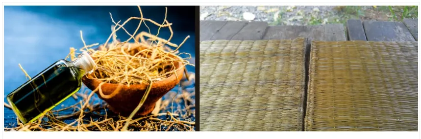

Rễ của cỏ vetiver, còn được gọi là Khus, được phơi khô và dệt thành chiếu
Loại cỏ này được biết đến với hương thơm đặc biệt, chúng thường được sử dụng để làm mát phòng trong các hộ gia đình bình thường. Vào những ngày hè nước được tưới lên thảm sẽ nhanh chóng lan ra khắp nơi do hoạt động của mao dẫn. Nước này sẽ tận dụng nhiệt từ không khí bên ngoài và bay hơi, làm mát không khí trước khi vào phòng. Đó chính là cách làm ẩm mát tuyệt vời.
