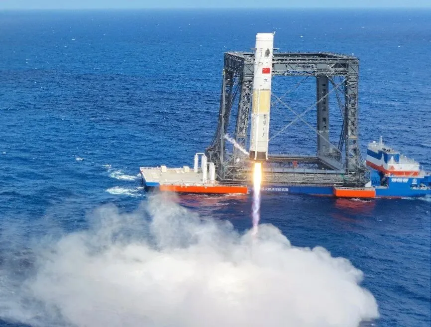

Thay vì để tên lửa tự hạ cánh bằng bốn chân đáp như Falcon 9, Trung Quốc sử dụng một hệ thống lưới khổng lồ đặt trên tàu ngoài khơi để "bắt" tầng đầu khi nó quay trở lại. Đây được xem là lần đầu tiên trên thế giới phương pháp này được thử nghiệm thành công với một tên lửa cỡ lớn.

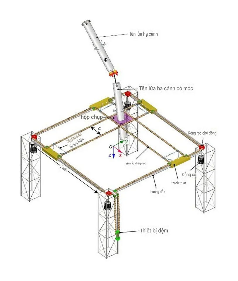

Điểm khác biệt nằm ở những giây cuối cùng. Thay vì bung chân hạ cánh, tên lửa lao thẳng đứng xuống một hệ thống lưới cao khoảng 36 m được lắp trên con tàu có lượng giãn nước khoảng 25.000 tấn. Các thanh hãm trên thân tên lửa móc vào lưới, còn hệ thống giảm chấn hấp thụ lực va chạm trước khi giữ tên lửa đứng yên.
Nếu SpaceX chuyển toàn bộ hệ thống hạ cánh lên chính tên lửa thì Trung Quốc lại chuyển phần lớn nhiệm vụ đó sang tàu thu hồi. Cách làm này giúp tên lửa không phải mang theo bốn chân đáp và các cơ cấu giảm chấn nặng hàng tấn trong suốt chuyến bay, nhờ đó có thể tăng khối lượng hàng hóa đưa lên quỹ đạo.
Tuy nhiên, cái giá phải trả là yêu cầu điều khiển chính xác hơn rất nhiều. Tên lửa phải hạ xuống đúng vị trí của tấm lưới trên một con tàu đang hoạt động ngoài biển, thay vì đáp xuống một bệ hạ cánh cố định.
