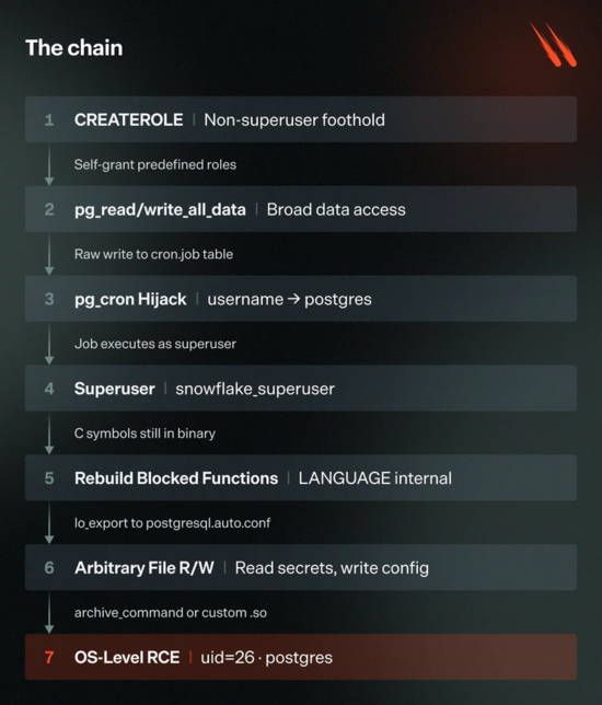

Đầu tiên, nhóm nghiên cứu sử dụng <span>CREATEROLE</span> để cấp cho tài khoản khởi tạo hai vai trò tích hợp sẵn là <span>pg_read_all_data</span> và <span>pg_write_all_data</span>. Những vai trò này cung cấp quyền truy cập rộng vào dữ liệu trong các bảng cơ sở dữ liệu và danh mục hệ thống, tạo điều kiện để nhóm nghiên cứu thay đổi các mục trong <span>pg_cron</span> – tiện ích mở rộng của PostgreSQL dùng để lập lịch và tự động thực thi tác vụ.
Sau đó, các nhà nghiên cứu chỉnh sửa một tác vụ đã lên lịch để tác vụ này chạy với quyền hạn cao của tài khoản <span>postgres</span>. Khi tác vụ được thực thi, nó tạo ra một hàm <span>SECURITY </span><span>DEFINER</span>.
Chuỗi hoạt động như thế nào qua từng mắt xích (Nguồn – Varonis)
Điểm quan trọng của loại hàm này là nó chạy với quyền của chủ sở hữu hàm thay vì quyền của người gọi. Nhờ cơ chế đó, nhóm nghiên cứu có thể giành được quyền siêu người dùng PostgreSQL mà không cần sử dụng phương pháp thay đổi vai trò trực tiếp vốn đã bị Snowflake chặn.
Tuy nhiên, quyền siêu người dùng trong cơ sở dữ liệu vẫn chưa đồng nghĩa với việc kiểm soát được máy chủ bên dưới. Snowflake đã chặn nhiều phương pháp thông thường, bao gồm đọc tệp trên máy chủ, thay đổi thiết lập hệ thống hoặc chạy chương trình thông qua SQL.
Để vượt qua những hạn chế này, các nhà nghiên cứu phát hiện cơ chế <span>internal</span> của PostgreSQL có thể liên kết một tên hàm cơ sở dữ liệu mới với một hàm C đã tồn tại trong phần mềm máy chủ. Điều này giúp họ tạo lại khả năng truy cập đọc và ghi tệp vốn bị chặn, nhưng thông qua những tên hàm khác.
Khi đã có quyền truy cập tệp, nhóm nghiên cứu tiếp tục sử dụng tính năng đối tượng lớn (large objects) của PostgreSQL để ghi vào tệp cấu hình. Họ thay đổi thiết lập <span>archive_command</span>, vốn được sử dụng để thực thi lệnh shell khi PostgreSQL lưu trữ một phân đoạn nhật ký ghi trước (WAL) đã hoàn tất.
WAL là cơ chế ghi lại những thay đổi trong cơ sở dữ liệu trước khi các thay đổi đó được ghi hoàn toàn vào các tệp dữ liệu. Khi cấu hình <span>archive_command</span> được kích hoạt, lệnh shell do các nhà nghiên cứu thiết lập có thể được thực thi với tư cách tài khoản hệ thống <span>postgres</span>.
Đây là bước giúp chuỗi khai thác vượt khỏi phạm vi quyền hạn trong cơ sở dữ liệu và đạt đến khả năng thực thi lệnh của hệ điều hành. Nói cách khác, vấn đề không nằm ở một quyền riêng lẻ có thể trực tiếp chiếm quyền kiểm soát máy chủ, mà ở việc nhiều tính năng và cơ chế cấp quyền của PostgreSQL được kết hợp theo cách cho phép vượt qua các lớp bảo vệ.

Chuỗi tấn công được bắt đầu từ một tài khoản không phải quản trị viên có tên <span>snowflake_admin</span>. Quyền đáng chú ý nhất của tài khoản này là <span>CREATEROLE</span>, cho phép tạo và quản lý các vai trò trong cơ sở dữ liệu. Mặc dù quyền này không trực tiếp mang lại khả năng kiểm soát toàn bộ PostgreSQL, các nhà nghiên cứu đã tận dụng nó để mở ra những con đường leo thang đặc quyền thông qua các tính năng khác của hệ thống.Đầu tiên, nhóm nghiên cứu sử dụng <span>CREATEROLE</span> để cấp cho tài khoản khởi tạo hai vai trò tích hợp sẵn là <span>pg_read_all_data</span> và <span>pg_write_all_data</span>. Những vai trò này cung cấp quyền truy cập rộng vào dữ liệu trong các bảng cơ sở dữ liệu và danh mục hệ thống, tạo điều kiện để nhóm nghiên cứu thay đổi các mục trong <span>pg_cron</span> – tiện ích mở rộng của PostgreSQL dùng để lập lịch và tự động thực thi tác vụ.
