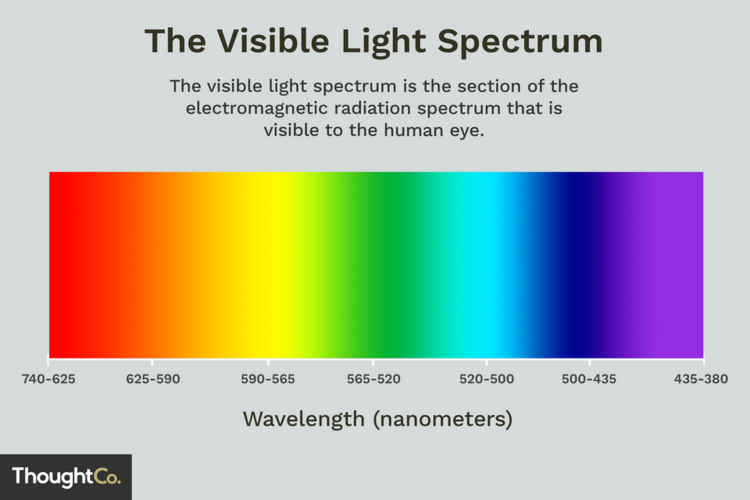

Ánh sáng khả kiến (ánh sáng nhìn thấy được) là một phần của phổ điện từ mà mắt người có thể nhìn thấy được. Ánh sáng từ mặt trời hay bóng đèn điện được gọi là ánh sáng trắng.

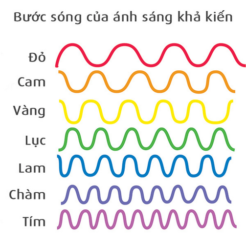

Ánh sáng mặt trời có 7 gam màu: đỏ, da cam, vàng, lục, lam, chàm, tím. Mỗi màu sắc tương ứng với 1 bước sóng, tần số và mang năng lượng khác nhau. Ánh sáng tím có bước sóng ngắn nhất trong dải quang phổ khả kiến. Điều này đồng nghĩa với việc tần số và năng lượng của ánh sáng tím là cao nhất trong dải quang phổ khả kiến. Ngược lại, ánh sáng đỏ có bước sóng dài nhất, tần số thấp nhất và sẽ mang ít năng lượng nhất.

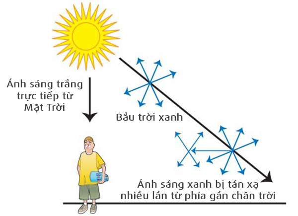

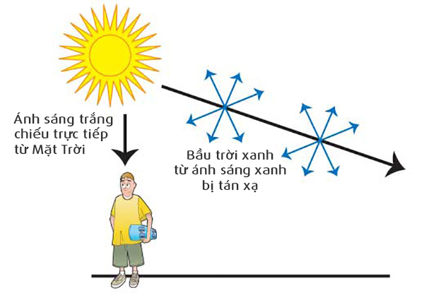

Khi ánh sáng đi vào khí quyển của Trái Đất, hầu hết những bước sóng dài đều không bị các phân tử khí hấp thụ nên có thể đi xuyên qua. Một ít ánh sáng đỏ, cam, vàng có thể bị ảnh hưởng của không khí. Tuy nhiên, một lượng lớn bước sóng ngắn đã bị các phân tử khí hấp thụ. Ánh sáng bước sóng ngắn bị hấp thụ sau đó sẽ được tán xạ ra ngoài theo rất nhiều hướng khác nhau.
Lúc này, ánh sáng xanh sẽ tán xạ khắp bầu trời. Vào ban ngày, cho dù bạn đứng ở bất cứ đâu và nhìn theo hướng nào thì một số ánh sáng xanh bị tán xạ luôn hướng tới mắt của bạn. Do đó, khi bạn ngước nhìn lên phía trên đầu mình thì bầu trời sẽ luôn có màu xanh.
Nếu bạn chú ý kỹ hơn, thì khi nhìn càng gần về phía đường chân trời thì bầu trời có vẻ nhạt màu hơn. Đó là do, để đến được vị trí của bạn, ánh sáng xanh sau khi bị tán xạ phải đi qua thêm nhiều lớp không khí. Một phần tiếp tục bị tán xạ theo nhiều hướng khác. Do đó, có ít ánh sáng xanh từ phía gần chân trời tiến đến vị trí của bạn hơn so với lượng ánh sáng xanh từ đỉnh đầu bạn.
