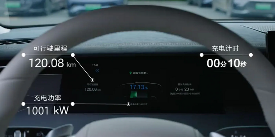

Theo Reuters, Super E-Platform của nhà sản xuất xe năng lượng mới (NEV) hàng đầu thế giới đạt công suất sạc gấp đôi Tesla V4 Supercharger (500 kW), vượt xa tiêu chuẩn hiện tại của ngành khi phần lớn trạm sạc nhanh chỉ đạt 200-350 kW. Video trên Weibo của BYD cho thấy sedan Han L sạc từ 5% (35 km) lên 63% (442 km) trong 5 phút, chứng minh khả năng thực tế. Electrek nhận định con số 1.000 kW đã “gấp 3 lần tiêu chuẩn hiện tại.”

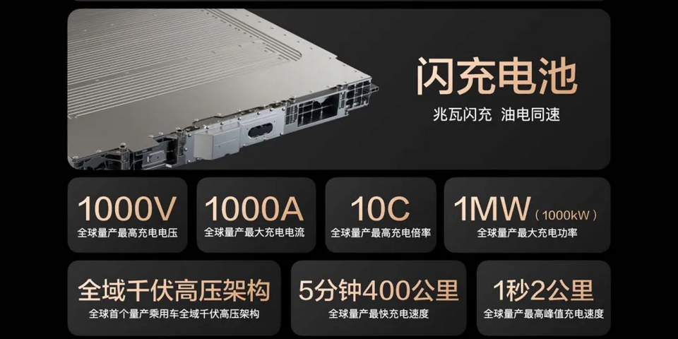

Chủ tịch kiêm CEO Wang Chuanfu nhấn mạnh: “Chúng tôi đã theo đuổi mục tiêu rút ngắn thời gian sạc xe điện xuống ngang bằng xe xăng. Đây là lần đầu tiên ngành công nghiệp đạt công suất sạc đơn vị megawatt.” Công nghệ này sử dụng pin Blade được thiết kế lại với hệ số sạc 10C – cao nhất thế giới, cho phép sạc đầy lý thuyết trong 6 phút nhờ truyền ion nhanh hơn và giảm điện trở. Hệ thống hỗ trợ điện áp 1.000V, dòng điện 1.000A, và công suất 1 MW, kết hợp với bộ sạc Megawatt Flash Charger.

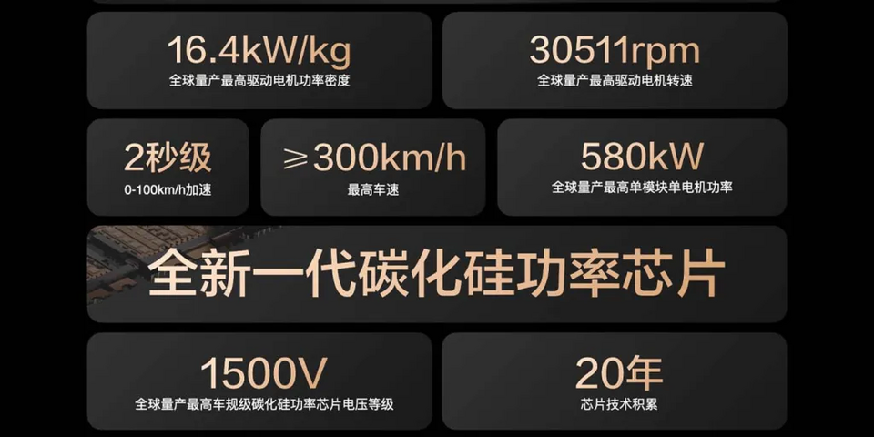

Cả hai mẫu đều trang bị động cơ điện mới với tốc độ quay 30.511 vòng/phút – cao nhất trong số động cơ sản xuất hàng loạt – và công suất 580 kW, vượt động cơ V12 truyền thống, cùng chip silicon carbide 1.500V đảm bảo hiệu suất cao.
