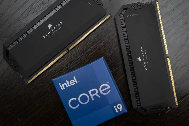

Câu hỏi là liệu tốc độ RAM có quan trọng hay không, nhất là khi những CPU Alder Lake thế hệ 12 ra mắt cuối năm 2021 có thể sử dụng cả RAM DDR4 lẫn DDR5. Tốc độ xung nhịp tối đa chính thức của DDR4 là 3200MHz, trong khi DDR5 bắt đầu ở 4800MHz, tăng 50%. Dù độ trễ đã tăng đáng kể, từ mức CL14 trên hầu hết những kit DDR4 3200MHz lên CL40 trên hầu hết các kit DDR5 4800MHz, DDR5 vẫn được cho là nhanh hơn.
