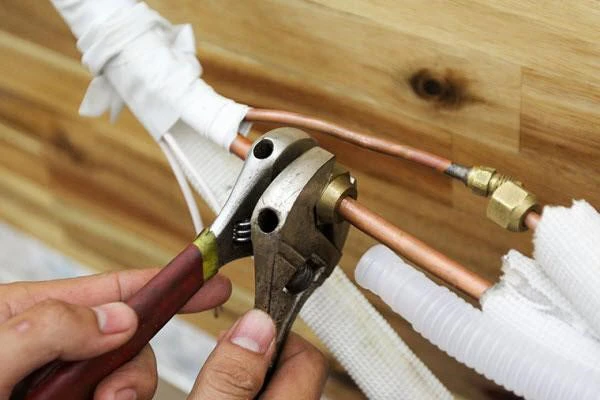

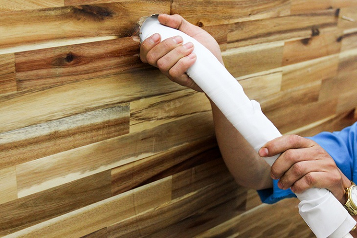

Để hệ thống điều hòa vận hành ổn định và tiết kiệm điện, việc lắp đặt ống đồng cần tuân thủ đúng quy trình kỹ thuật. Trước tiên, thợ lắp đặt phải tính toán độ dài ống phù hợp với khoảng cách giữa dàn nóng và dàn lạnh. Thông thường, khoảng cách lý tưởng là từ 3–7 mét, nếu dài hơn cần có thêm lượng gas bổ sung. Ống đồng cũng phải được uốn cong đúng cách bằng dụng cụ chuyên dụng, tránh gãy gập làm cản trở dòng chảy của môi chất lạnh. Ngoài ra, khi nối ống, cần siết chặt các đầu nối bằng cờ lê đúng lực để không rò rỉ gas. Cuối cùng, ống phải được bọc bằng lớp cách nhiệt (ống bảo ôn) và đi gọn gàng, tránh để lộ ra ngoài trời quá lâu vì có thể bị ăn mòn do nắng, mưa và tác động môi trường.

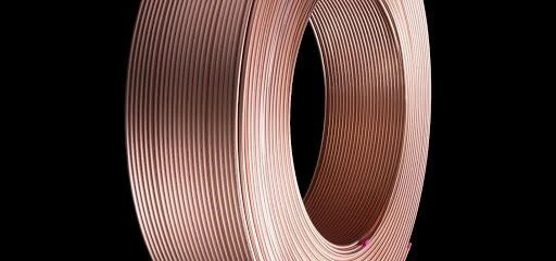

Việc chọn loại ống đồng đạt chuẩn, có độ dày từ 0.61 mm trở lên và được sản xuất từ đồng nguyên chất sẽ giúp tăng hiệu quả truyền nhiệt, giảm hao phí điện năng và hạn chế rò rỉ gas trong quá trình sử dụng. Một số thương hiệu ống đồng uy tín trên thị trường hiện nay như Hailiang, Ruby, Taisei... cung cấp các loại ống đạt tiêu chuẩn công nghiệp, phù hợp với mọi dòng điều hòa dân dụng và công nghiệp. Mặc dù chi phí ban đầu có thể cao hơn so với các loại ống trôi nổi trên thị trường, nhưng về lâu dài sẽ giúp tiết kiệm chi phí sửa chữa, nạp gas và tăng tuổi thọ cho toàn bộ hệ thống điều hòa.

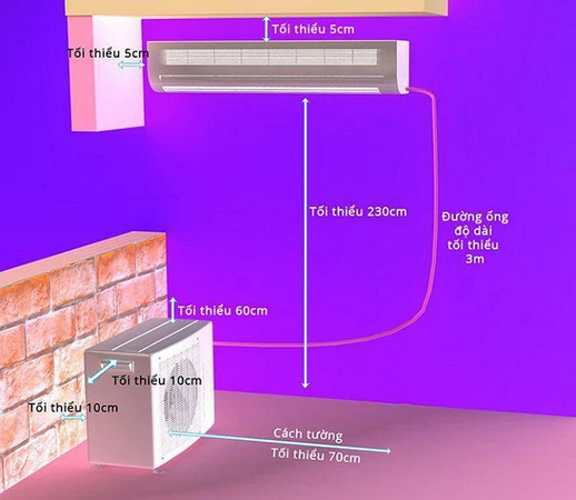

  1. Về đường kính ống đồng, kích thước sẽ phụ thuộc vào thương hiệu, dòng máy và công suất của thiết bị. Ví dụ, đối với các dòng điều hòa Karofi, kích thước thường thấy là ø6.4mm cho ống lỏng và ø9.5mm cho ống hơi. Đặc biệt, với mẫu điều hòa công suất lớn 12.000 BTU/H thuộc dòng tiêu chuẩn, hai đầu nối yêu cầu kích thước lần lượt là ø9.5mm và ø12.7mm để đảm bảo lượng môi chất lạnh lưu thông hiệu quả.
  2. Đối với độ dày ống đồng điều hòa sử dụng gas R410A như của Karofi cần có ống đồng dày tối thiểu 0.61mm để đảm bảo chịu được áp suất cao. Trong khi đó, các dòng dùng gas R22 có thể dùng ống mỏng hơn, từ 0.51 đến 0.61mm. Tuy nhiên, cần lưu ý rằng gas R22 không thân thiện với môi trường, vì vậy người dùng nên cân nhắc khi lựa chọn thiết bị sử dụng loại gas này.
  3. Độ dài ống đồng khi lắp đặt cũng cần tuân theo khuyến nghị của nhà sản xuất. Thông thường, chiều dài tối thiểu là 3 mét và tối đa có thể dao động từ 15 đến 20 mét, trong đó mức lý tưởng là từ 3 đến 7 mét. Nếu chiều dài quá ngắn, môi chất lạnh không kịp hồi về máy nén, có thể khiến thiết bị bị hỏng nặng. Ngược lại, ống quá dài sẽ làm giảm công suất làm lạnh hoặc khiến điều hòa không hoạt động hiệu quả.
  4. Một yếu tố kỹ thuật khác là chênh lệch độ cao giữa dàn nóng và dàn lạnh. Trong trường hợp cả hai bộ phận được đặt cùng tầng, sự chênh lệch không gây ảnh hưởng đáng kể. Tuy nhiên, với các công trình như chung cư hay nhà cao tầng, cần đặc biệt lưu ý giới hạn chênh lệch cho phép theo hướng dẫn kỹ thuật. Với các dòng điều hòa thông minh đời mới của Karofi, chiều cao tối đa giữa dàn nóng và lạnh được khuyến nghị không vượt quá 10 mét.
