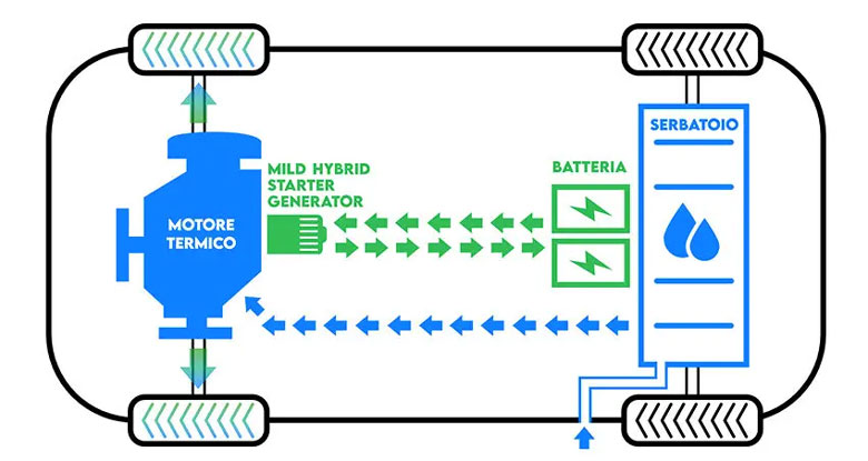

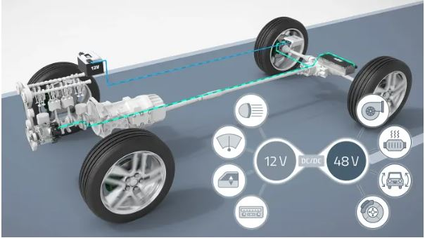

2. Mild Hybrid (MHEV)​
Dạng hybrid nhẹ, trong đó động cơ điện chỉ đóng vai trò hỗ trợ chứ không thể hoạt động độc lập. Động cơ điện giúp tăng lực kéo, hỗ trợ khi khởi động lại hoặc di chuyển ngắt quãng. Mild Hybrid thường sẽ không vận hành chiếc xe chỉ bằng năng lượng điện. Thay vào đó, hệ thống này được sử dụng để tăng một phần công suất cho động cơ xăng của xe, thường là khi tăng tốc. Pin được sạc lại thông qua sự kết hợp của năng lượng từ động cơ xăng và năng lượng được phục hồi khi xe phanh (còn gọi là phanh tái sinh).
  • Chi phí sản xuất thấp hơn Full Hybrid.
  • Giúp tiết kiệm 10–15% nhiên liệu, phù hợp với các mẫu xe phổ thông.
Điểm khác biệt lớn nhất của Full Hybrid so với Mild Hybrid là động cơ điện thường có công suất lớn hơn rất nhiều, cũng như cấu tạo độc lập không gắn trên động cơ xăng, và chính vì vậy, giá thành Full hybrid cũng đắt và hiệu quả cũng lớn hơn.

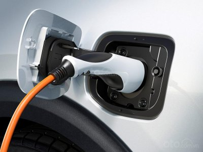

3. Plug-in Hybrid (PHEV)​
Đây là loại có thể sạc pin bằng nguồn điện bên ngoài. So với Full Hybrid, PHEV có pin dung lượng lớn hơn, có thể chạy hoàn toàn bằng điện trong quãng đường dài hơn. Sự khác biệt chính với plug-in hybrid là những chiếc xe này có thể sạc pin thông qua bộ sạc bên ngoài cũng như xe có thể tự sạc. Do đó, các loại hybrid sạc bằng cách cắm điện thường có phạm vi chạy bằng động cơ điện lớn hơn so với Full Hybrid. Xe hybrid plug-in về cơ bản đóng vai trò là điểm kết nối giữa xe hybrid và xe chạy hoàn toàn bằng điện.
  • Ưu điểm: Rất tiết kiệm nhiên liệu khi dùng điện là chủ yếu.
  • Nhược điểm: Nếu không sạc điện thường xuyên mà chạy như xe xăng, xe sẽ tiêu tốn nhiên liệu do trọng lượng nặng hơn.
