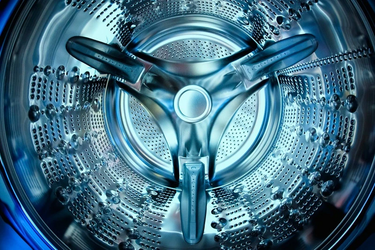

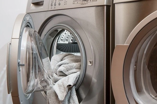

Máy giặt lồng ngang có thiết kế cửa lấy quần áo ở phía trước. Loại máy giặt này có một cánh quạt bên trong, để làm quần áo xoay trong nước, đẩy chất bẩn ra ngoài. Nó còn giặt quần áo bằng chế độ vắt, cần ít nước hơn nên sẽ tiết kiệm năng lượng.
Cơ chế hoạt động của máy này dựa trên lực xoay ly tâm, giúp đảo đều quần áo và giảm thiểu tình trạng xoắn vòng sau khi hoàn thành quá trình giặt. Trong chu trình giặt, giàn phơi phía trước chỉ chứa đầy nước một phần, vừa đủ để ngấm hoàn toàn quần áo. Do đó, máy giặt cửa ngang sử dụng 1/3 lượng nước so với máy giặt cửa đứng.
Máy giặt cửa ngang​
