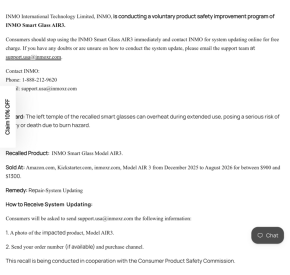

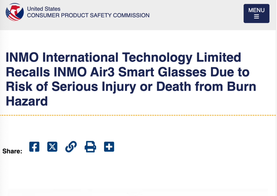

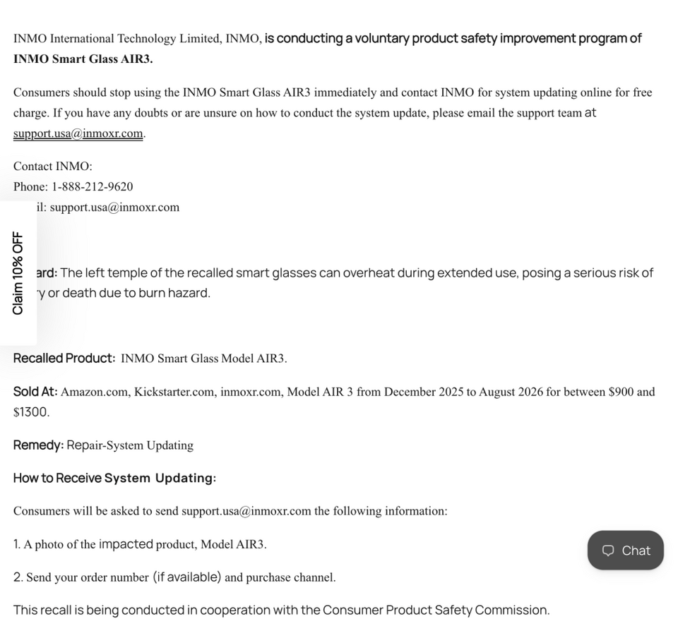

Ngày 24 tháng 9, Ủy ban An toàn Sản phẩm Tiêu dùng Hoa Kỳ (CPSC) và Bộ Y tế Canada đã ra thông báo thu hồi mẫu kính này, do phần gọng bên trái, nơi đặt pin và linh kiện điện tử, có thể đạt nhiệt độ gây bỏng khi dùng liên tục. CPSC cho biết đã nhận được 10 báo cáo về hiện tượng quá nóng, trong đó người dùng mô tả cảm giác nóng rát ở mặt và tai trái.
Một trường hợp cụ thể được ghi nhận là một người đàn ông 49 tuổi phản ánh nhiệt độ bề mặt kính lên tới 67,2 độ C trong quá trình sử dụng bình thường, cao hơn nhiều so với ngưỡng an toàn khi tiếp xúc với da, có nguy cơ gây bỏng ngay lập tức. Người này cũng lo ngại pin lithium ion bên trong có thể bốc cháy hoặc phát nổ ngay gần mặt và mắt, trong khi thiết kế chống nhiệt của kính chỉ là một lớp xốp mỏng ở mặt trong gọng, được cho là chỉ mang tính tạm thời chứ không giải quyết tận gốc vấn đề tản nhiệt.
Đợt thu hồi tại Mỹ và Canada ảnh hưởng khoảng 1.643 sản phẩm tại Mỹ và 120 sản phẩm tại Canada. Phía Yingmu Technology xác nhận đang thực hiện chương trình cải tiến an toàn tự nguyện, khuyến cáo người dùng ngừng sử dụng ngay và cập nhật hệ thống trực tuyến miễn phí, dù đại diện hãng mô tả đây chỉ là một đợt thu hồi phần mềm thông thường, do một số ứng dụng bên thứ ba gây quá nhiệt.
