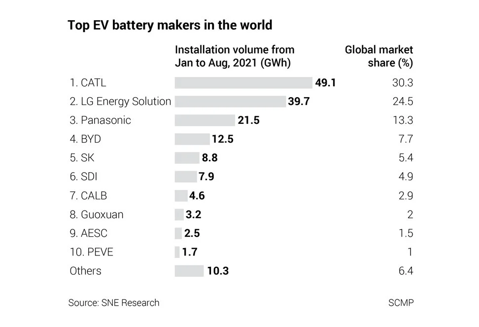

Theo IHS Markit, chi phí của pin EV là 700 USD mỗi kilowatt giờ (kWh) vào năm 2012. Nó sẽ giảm xuống còn 100 đô la Mỹ mỗi kWh vào năm 2023 và 73 đô la Mỹ vào năm 2030. Mức giá 100 đô la Mỹ cho mỗi kWh là ngưỡng kỳ vọng cho công nghệ xe hơi tương lại cạnh tranh lại các đối thủ ngốn dầu.
Các nhà lắp ráp xe điện hàng đầu của Trung Quốc như NIO và Xpeng hiện đang trong cuộc chạy đua giành vị trí tối cao trong ngành xe hơi lưu động. Hoàn thành mục tiêu tham vọng của Bắc Kinh là trở thành người dẫn đầu toàn cầu vào năm 2025.
“Pin là thành phần quan trọng nhất và đóng vai trò quyết định trong lĩnh vực xe điện. Về mặt công nghệ, pin do Trung Quốc sản xuất vẫn thua kém nhiều các đối thủ về mật độ năng lượng. Nhưng họ có lợi thế về nguồn nhân lực và tài chính khổng lồ. Bên cạnh đó các nhà sản xuất pin Trung Quốc cũng quyết tâm cạnh tranh nắm bắt các công nghệ cốt lõi”, David Zhang, nhà nghiên cứu ngành công nghiệp ô tô tại Đại học Công nghệ Hoa Bắc cho biết.
Trung Quốc đang duy trì vị thế thống trị về năng lực vận hành và sản xuất pin EV. CATL hiện là nhà sản xuất pin EV lớn nhất thế giới, chiếm thị phần khoảng 30%, trước 25% của LG Energy Solution, theo SNE Research.
Sáu công ty sản xuất pin ô tô điện hàng đầu thế giới - CATL, LG Energy Solution, BYD, Panasonic, Samsung SDI và SK Innovation - đã cung cấp 87% pin và kim loại pin trong nửa cuối năm 2020.

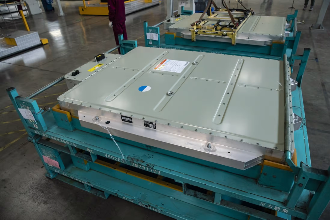

Hiện tại, gần như tất cả các loại pin được sử dụng để cung cấp năng lượng cho xe điện đều thuộc loại pin lithium-ion hoặc Li-ion. Li-ion là một loại pin có thể sạc lại, bao gồm các ion lithium di chuyển từ điện cực âm qua chất điện phân sang điện cực dương trong quá trình phóng điện và ngược lại khi sạc. Nó bao gồm bốn phần chính: cực âm, cực dương, chất điện phân và bộ phân tách.
Pin thường được đặt tên theo vật liệu làm cực âm của nó, như trong trường hợp của pin NCM hoặc pin LFP. NCM, bao gồm lithium, niken, coban và mangan. Còn LFP được tạo thành từ lithium, sắt và phốt phát cùng với NCA chứa niken-coban và nhôm, là 3 loại pin chính dùng trong những chiếc xe điện bán chạy nhất trên thế giới.
CATL sản xuất pin LFP - còn được gọi là pin lưỡi vì hình dạng dài và mỏng của chúng - và NCM. Về mặt kỹ thuật, những loại pin có chứa các kim loại đắt tiền như niken và coban, có lợi thế về mật độ năng lượng. Pin NCM 811 của CATL có tỷ lệ niken, coban và mangan khoảng 8:1:1 nên có thể đạt được 340 watt-giờ ( đơn vị dùng để đo sản lượng điện) trên mỗi kg.

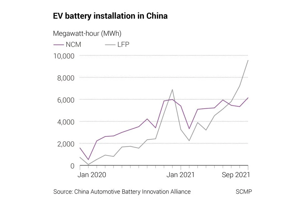

Tại Trung Quốc, các nhà lắp ráp EV ưa chuộng dòng pin LFP hơn các loại pin NCM và NCA. Vào tháng 9, pin LFP 9,5 gigawatt giờ (GWh) đã được lắp đặt trong các xe ô tô điện mới trên khắp đại lục. Đây được xem là bước nhảy vọt khi trước đó mức pin tối đa được dùng chỉ đạt 6,14 GWh do pin NCM và NCA cung cấp.
Theo các nhà phân tích trong ngành, pin LFP không chứa coban và niken nên có lợi thế riêng - nó rẻ hơn pin NCA và NCM ít nhất 10%. Ngoài ra thành phần chính của loại pin này là lithium và sắt, có trữ lượng rất dồi dào.
Vào cuối tháng 7, Giám đốc điều hành Tesla, Elon Musk, cho biết hãng sẽ sớm chuyển sang sử dụng các loại pin LFP không coban và có giá thành rẻ hơn. Một thay đổi cần thiết để tận dụng trữ lượng sắt dồi dào trên thế giới.

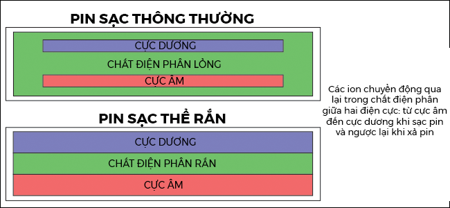

Tháng trước, LG cho biết đang hợp tác với Đại học California San Diego để cùng phát triển loại pin thể rắn thế hệ mới, có ưu thế giúp LG vượt qua đối thủ. Pin thể rắn được nhiều nhà sản xuất tin dùng vì dòng điện từ điện cực rắn và chất điện phân rắn an toàn cũng như hiệu quả hơn so với chất điện phân lỏng hoặc gel polyme có trong pin lithium-ion hoặc lithium polymer.
“Chúng tôi đang nghiên cứu cách giúp tiết kiệm năng lượng hơn cùng với quy trình tái tạo vật liệu từ phế liệu, thay thế việc tái chế chỉ giữ lại một vài yếu tố chính trước kia”, Chung Geun-chang, trưởng nhóm nghiên cứu pin tại LG Energy Solution phát biểu tại một diễn đàn EV ở tỉnh đảo Hải Nam, miền nam Trung Quốc vào 16/9.
LG từng công bố trong Science, một trong những tạp chí học thuật hàng đầu, pin của họ cung cấp 500 chu kỳ sạc và xả với 80% dung lượng duy trì ở nhiệt độ phòng. Trước đây, pin thể rắn sử dụng lithium kim loại làm cực dương, chỉ có thể sạc ở nhiệt độ 60 độ C trở lên, làm dấy lên lo ngại về giá sạc.
Đến hiện tại, chúng ta vẫn chưa biết ai là người cung cấp pin thể rắn cho NIO. Các nhà phân tích dự đoán đó là CATL vì công ty hiện đang theo đuổi công nghệ này.
