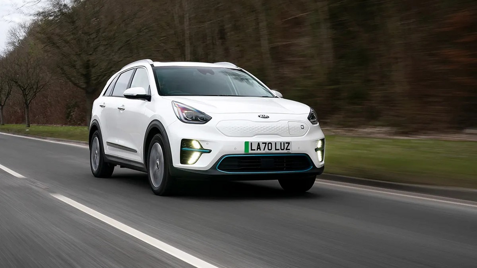

Xe Hàn áp đảo về độ bền pin
Trong bảng xếp hạng những mẫu xe giữ pin tốt nhất, các đại diện đến từ Hàn Quốc chiếm ưu thế rõ rệt.
Dẫn đầu danh sách là Kia e-Niro phiên bản pin 64 kWh với dung lượng trung bình còn lại đạt 97,25%, đồng nghĩa mức suy giảm chưa tới 3% sau 100.000 km. Ngay sau đó là Hyundai Kona Electric (pin 64 kWh) đạt tỷ lệ 97,18%, và Kia EV6 (pin 77,4 kWh) đứng thứ ba với 95,95%.

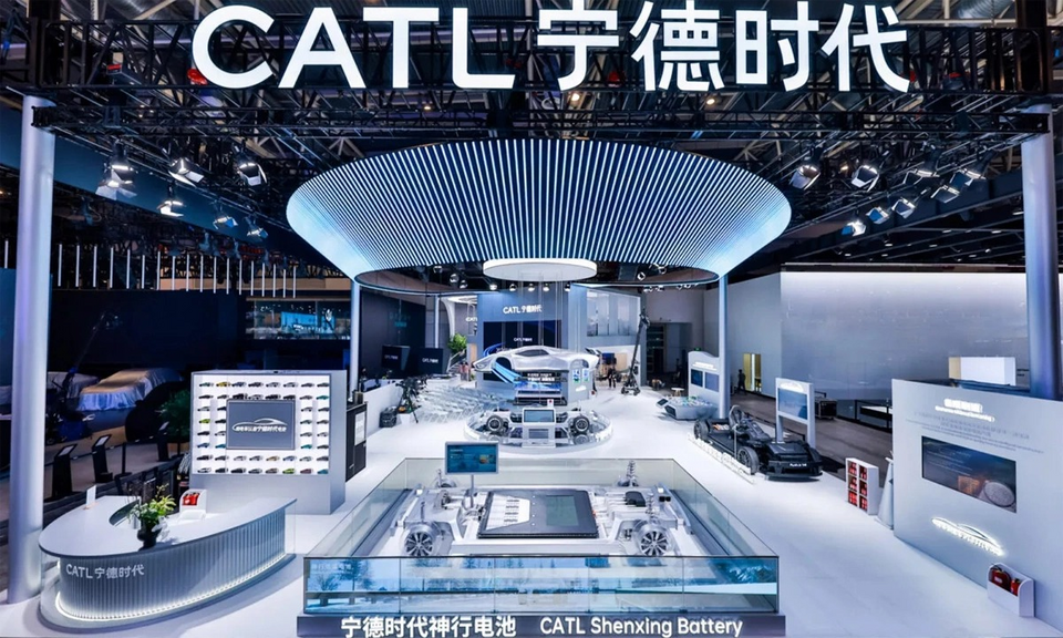

Cùng một chiếc xe, nhà cung cấp pin khác nhau cho kết quả khác hẳn
Điểm thú vị nhất từ nghiên cứu này là sự chênh lệch độ bền pin phụ thuộc rất lớn vào nhà cung cấp công nghệ. Trường hợp của Tesla Model 3 là ví dụ điển hình nhất.
Mẫu Tesla Model 3 đạt kết quả tốt nhất là phiên bản dùng pin LFP 60,5 kWh do CATL sản xuất, giữ được 93,34% dung lượng. Trong khi đó, phiên bản sử dụng pin LG Chem đạt 91,5%. Hai phiên bản dùng pin Panasonic ghi nhận mức dung lượng còn lại thấp hơn, lần lượt là 89,8% và 88,2% tùy thuộc vào dung lượng pin.
