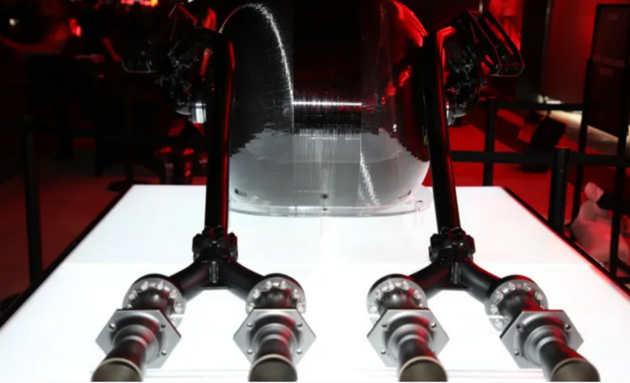

Bắt đầu với COPV
Bình áp suất bọc composite (COPV), về cơ bản là một bình chứa được bọc bằng sợi carbon có thể chứa một lượng lớn khí nén.
Như tên gọi đã chỉ ra, COPV là một bình chứa có áp suất rất cao, được bọc bằng vật liệu composite. Trong trường hợp của Roadster, bình chứa này là một quả cầu màu đen rất lớn, có kích thước tương đương với một quả bóng tập thể dục lớn mà bạn thường dùng trong phòng tập, được bọc trong lớp sợi carbon composite màu đen bóng đặc trưng.
Bạn có thể hình dung COPV giống như bình nhiên liệu trong xe chạy bằng khí nén tự nhiên (CNG) hoặc khí propan lỏng (LPG), ngoại trừ hỗn hợp nitơ trong COPV được lưu trữ ở áp suất cao hơn nhiều, lên đến 10.000 psi, tương tự như áp suất trong các xe chạy bằng pin nhiên liệu hydro hiện đại. Ở đây, bình chứa trông giống như một bình khí nén đường kính lớn với hai đầu gần như hình bán cầu và chúng tôi được biết thể tích của nó khoảng 200 lít, một lượng khí rất lớn ở áp suất 10.000 psi.
Các bình chứa áp suất cao (COPV) không phải là công nghệ mới. Các bình chứa chịu áp suất cao đã là một phần của ngành tên lửa hiện đại ngay từ những ngày đầu. Ban đầu chúng được làm bằng thép, sau đó là nhôm và thậm chí là titan. Trong cuộc chạy đua để chế tạo các bình chứa nhẹ và bền nhất có thể, nhóm Tàu con thoi của NASA đã tiên phong sử dụng các bình chứa lót kim loại được bọc bằng nhiều loại vật liệu composite khác nhau. Chìa khóa để duy trì áp suất bên trong cao này là lớp bọc ngoài - một lớp bọc liên tục bằng vật liệu composite có trọng lượng nhẹ nhất và độ bền cao nhất hiện có, bao gồm Kevlar và sợi carbon. Việc bọc liên tục, thay vì chồng các dải hoặc sợi riêng lẻ, là chìa khóa để mang lại độ bền cao nhất có thể, trong khi lớp lót kim loại bên trong được sử dụng để ngăn chặn sự thấm khí. Đầu năm nay, SpaceX đã mua lại Hexagon Masterworks, công ty sản xuất COPV, để đưa công nghệ quan trọng này vào nội bộ (tên lửa SpaceX sử dụng nhiều COPV).
Van, bộ truyền động và đường ống
Ở hai đầu đối diện của hình cầu, được cố định bằng 12 bu lông lớn, là một mặt bích lớn nối với một đường ống lớn được bao quanh bởi hai bộ truyền động kiểu pít-tông. Độ chắc chắn của hai mặt bích này và số lượng đai ốc được buộc dây an toàn chứng tỏ áp suất cao bên trong COPV, cũng như các động cơ truyền động, dường như được lấy từ mắt cá chân của robot Tesla Optimus. Các bộ truyền động này điều khiển các van bên trong đường ống điều chỉnh áp suất của khí thoát ra khỏi COPV ở tốc độ siêu âm. Khí này bắn qua hai đường ống dài phân nhánh và kết thúc ở bốn vòi phun CGT.
Thoát qua CGT
CGT không phải là viết tắt của Carrera Gran Turismo. Trong trường hợp này, nó có nghĩa là động cơ đẩy khí lạnh, và các vòi phun có chức năng dẫn hướng khí áp suất cao thoát ra từ COPV.
Theo phó chủ tịch kỹ thuật xe của Tesla, Lars Moravy, cũng giống như các đầu có chiều dài bằng nhau trong ống xả, điều quan trọng là tất cả các ống và van thoát ra từ COPV phải có chiều dài chính xác như nhau. Bất kỳ sự khác biệt nào về chiều dài sẽ tạo ra đường đi không đều cho khí thoát ra, dẫn đến việc cung cấp khí không đều cho các vòi phun CGT. Trong trường hợp lực đẩy về phía trước, sự mất cân bằng như vậy có thể gây ra hiện tượng lệch hướng ngoài ý muốn. Ví dụ, khí thoát ra nhanh hơn ở hai vòi phun bên trái có thể làm xe lệch hướng sang phải, và ngược lại.
Kim loại quý hiếm
Do áp suất cao của hệ thống và yêu cầu giảm thiểu khối lượng của Roadster, các ống dài và vòi phun động cơ đẩy được làm bằng titan, trong khi các ống chia giữa chúng ở mỗi bên được làm bằng Inconel.
