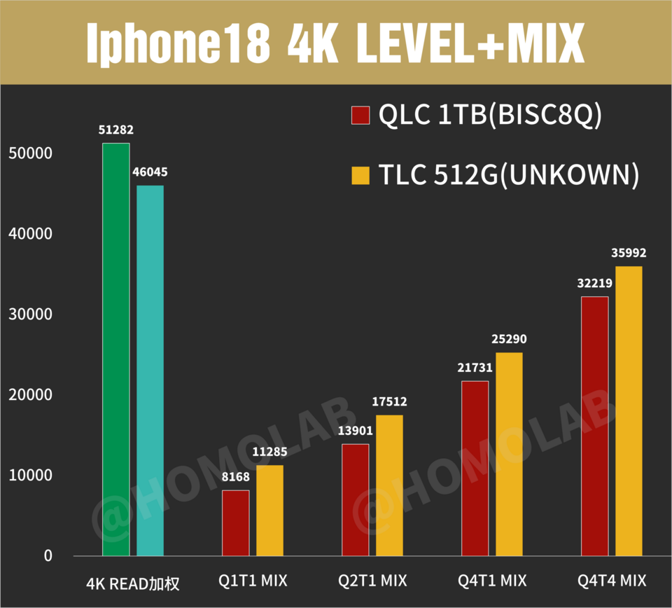

Để chứng minh thực tế này, HOMOLAB đã đặt thiết bị lên bàn cân cùng phiên bản iPhone 18 Pro 512GB vốn sử dụng bộ nhớ TLC. Trong bài kiểm tra đọc 4K có trọng số, khoảng cách giữa hai máy chưa quá lớn, ghi nhận 46.045 điểm ở bản QLC so với 51.282 điểm của bản TLC. Sự chênh lệch bắt đầu lộ rõ hơn ở các tác vụ kết hợp đọc và ghi đồng thời. Ở mức hàng đợi thấp, phiên bản TLC vượt trội khoảng 38% với kết quả 11.285 so với 8.168 điểm; cách biệt này thu hẹp xuống còn khoảng 12% khi hệ thống xử lý các tải công việc nặng và phức tạp hơn, tương ứng 35.992 so với 32.219 điểm.

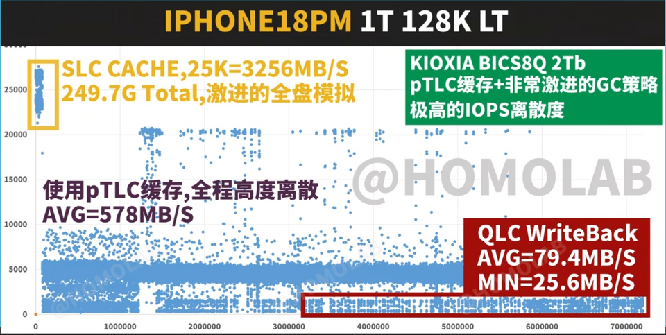

Tương tự phần lớn điện thoại thông minh ngày nay, iPhone 18 Pro Max tận dụng một vùng bộ nhớ đệm SLC (single-level cell) tốc độ cao để hấp thụ tức thì các đợt truyền dữ liệu ngắn, duy trì tốc độ vượt ngưỡng 3.000 MB/s khi vùng đệm này còn trống. Khi bộ đệm SLC đầy, máy sẽ kích hoạt vùng đệm thứ cấp hoạt động theo cơ chế mô phỏng TLC nhằm duy trì tốc độ nhanh hơn mức ghi QLC thuần, đạt mức trung bình 578 MB/s nhưng dao động khá mạnh.
Chỉ tới khi bộ đệm thứ cấp này cũng cạn kiệt, dữ liệu mới được ghi trực tiếp vào các ô nhớ QLC nguyên bản. Ở giai đoạn này, HOMOLAB ghi nhận tốc độ duy trì tụt xuống mức trung bình vỏn vẹn 79,4 MB/s, thậm chí có thời điểm chạm đáy 25,6 MB/s, tức là kém hơn cả nhiều loại thẻ microSD giá rẻ trên thị trường.

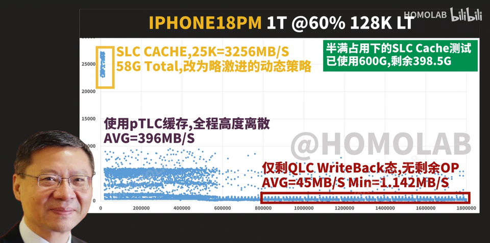

Tình trạng suy giảm hiệu năng này còn trở nên nặng nề hơn khi bộ nhớ máy bị chiếm dụng nhiều hơn. Ở mức dung lượng 60%, không gian trống bị thu hẹp khiến khoảng trống dành cho bộ nhớ đệm nhanh giảm mạnh: dung lượng đệm SLC sẵn có lao dốc từ khoảng 250GB khi ổ trống xuống chỉ còn 58GB. Tốc độ của bộ đệm mô phỏng TLC cũng tụt xuống mức trung bình 396 MB/s, thay vì 578 MB/s như ban đầu. Đáng chú ý nhất là giai đoạn ghi trực tiếp vào QLC tiếp tục giảm sâu, chỉ còn trung bình 45 MB/s và mức thấp nhất ghi nhận được chạm đáy ở con số vỏn vẹn 1,1 MB/s, thua kém rất xa chuẩn lưu trữ UFS 4.0 dùng chip TLC trên các dòng điện thoại cao cấp đối thủ khi chịu tải nặng tương đương.
