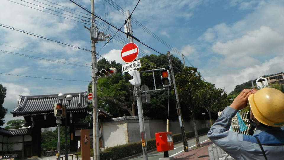

Khi đi du lịch hoặc mua đồ điện tử xách tay từ Nhật Bản, nhiều người sẽ thấy một chi tiết khá lạ: điện dân dụng tại Nhật không phải 220V như Việt Nam, cũng không phải 120V như Mỹ, mà là 100V. Trên thực tế, Nhật Bản là quốc gia duy nhất trên thế giới vẫn dùng chuẩn điện này.
Vậy vì sao một nền kinh tế công nghệ hàng đầu thế giới như Nhật Bản lại vẫn dùng chuẩn điện có vẻ “khác người” như vậy?
Câu trả lời nằm chủ yếu ở lịch sử. Khi Nhật Bản bắt đầu xây dựng hệ thống điện vào cuối thế kỷ 19, nước này nhập khẩu thiết bị và công nghệ từ nhiều nguồn khác nhau. Ở giai đoạn đầu của ngành điện, mức điện áp quanh 100V được xem là phù hợp với các thiết bị dân dụng thời đó, đặc biệt là bóng đèn sợi đốt và các thiết bị gia dụng sơ khai. Khi hệ thống điện đã lan rộng, mức 100V dần trở thành tiêu chuẩn thực tế trong đời sống hằng ngày.

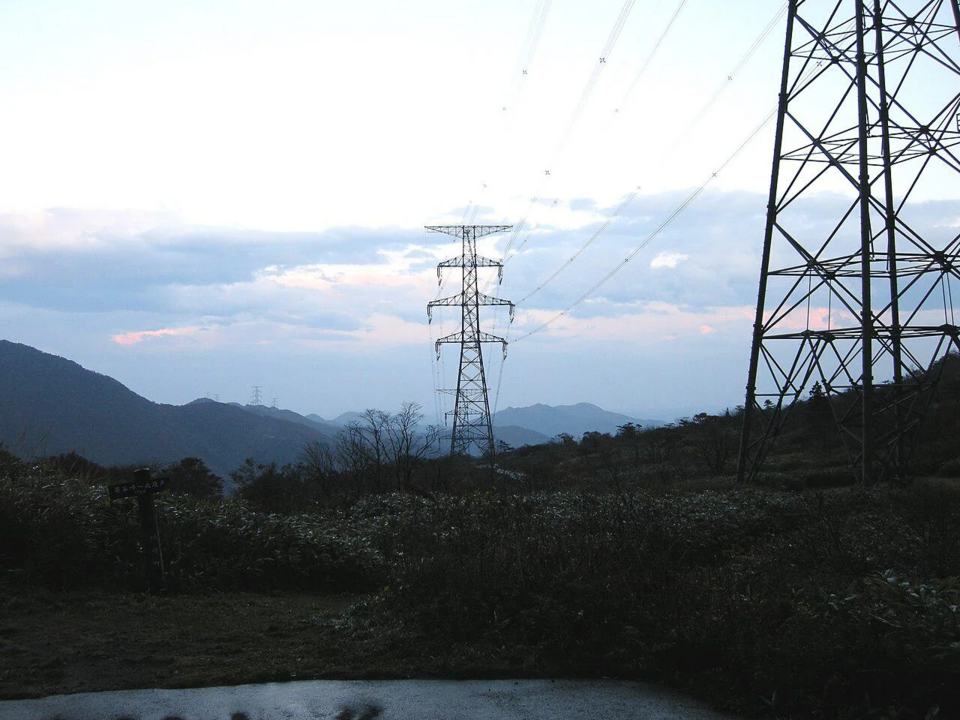

Đó là lý do phần lớn thế giới về sau lựa chọn hoặc chuyển sang các chuẩn điện áp cao hơn, phổ biến là 220–240V. Điện áp cao giúp truyền tải và sử dụng điện hiệu quả hơn trong nhiều trường hợp, giảm dòng điện, giảm tổn hao và cho phép dây dẫn có tiết diện nhỏ hơn với cùng công suất.
