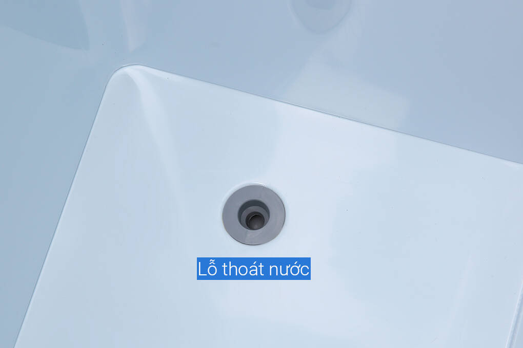

Dưới đáy tủ đông Alaska sẽ được thiết kế một van thoát nước (lỗ thoát nước) giúp cho việc xả nước bên trong tủ đông được dễ dàng hơn. Đây là một thiết kế có thể thấy ở hầu hết các loại tủ đông.
Lỗ thoát nước tủ đông (Nguồn:mxh)
Nếu tủ đông Alaska có tình trạng chảy nước, nguyên nhân có thể do van thoát nước của tủ đang bị hở hoặc lỗ thoát nước đang bị nghẽn. Điều này khiến phần nước bên trong tủ đông bị tích tụ và dần dần rò rỉ nước ra ngoài.
Cách khắc phục:
Để khắc phục tình trạng tủ đông Alaska bị chảy nước do van thoát nước bị hở hoặc bị nghẽn, hãy kiểm tra van thoát nước xem có đang trong tình trạng bị hở hay bị bám bụi không? Nếu bị hở thì chỉ cần đậy nắp van lại, còn nếu trông thấy van bị nghẽn thì dùng vật nhọn cứng để thông chỗ tắc nghẹn ấy rồi đóng van lại.

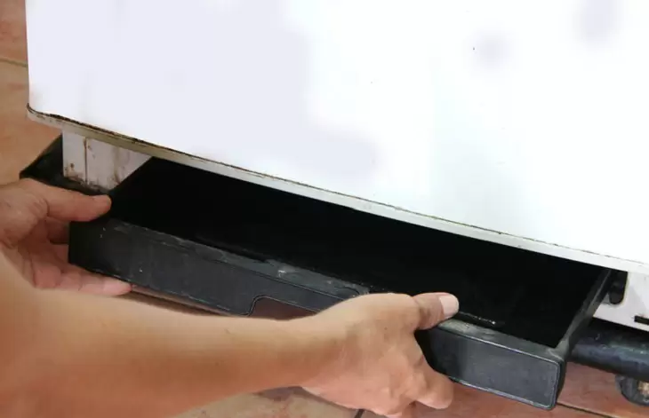

Khay chứa nước tủ đông Alaska có nhiệm vụ hứng nước dư thừa để không cho nước rò rỉ ra bên ngoài. Nếu khay chứa nước của tủ đông Alaska có vấn đề như bị nứt/vỡ hoặc lắp đặt không đúng vị trí, thì cũng gây ra hiện tượng chảy nước.
Khay thoát nước có vấn đề (Nguồn: mxh)
Cách khắc phục:
Để khắc phục nguyên nhân này, bạn hãy kiểm tra vị trí lắp đặt khay hứng nước có đúng hay không? Khay hứng nước có bị nứt/ vỡ? Nếu chưa lắp đúng vị trí thì bạn hãy tiến hành lắp đặt lại, còn nếu khay chứa nước bị nứt/ vỡ thì bạn hãy liên hệ ngay với nhà sản xuất, hoặc trung tâm bảo hành để tìm mua linh kiện thay thế nhế!

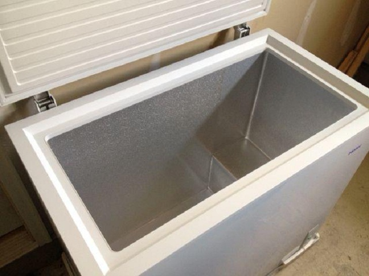

Trong quá trình sử dụng tủ đông Alaska, bạn có thể vô tình khiến lòng tủ bị thủng khi để vật nhọn đâm vào hoặc để vật nhọn nặng rơi vào trong lòng tủ. Điều này cũng có thể gây ra tình trạng tủ đông bị chảy nước. Vì hơi lạnh lúc này sẽ thoát ra và khi ngoài gặp môi trường nóng sẽ tụ lại thành giọt nước, chảy ra ngoài.
Hình ảnh lòng tủ đông (Nguồn: mxh)
Cách khắc phục:
Đối với trường hợp này bạn nên liên hệ đến trung tâm bảo hành sản phẩm của hãng hay đơn vị sửa chữa tủ đông để họ tiến hành kiểm tra và sửa chữa.

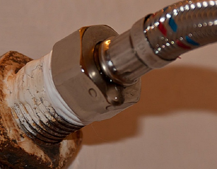

Một trong những nguyên nhân nữa khiến tủ đông Alaska bị chảy nước có thể do bị rò rỉ từ đường ống cấp nước bị hỏng như xuất hiện vết nứt hay chỗ vặn nối nước không được chặt. Điều này không chỉ khiến tủ đông Alaska bị chảy nước mà còn dẫn đến tình trạng bị rò điện hoặc hoạt động làm lạnh bị kém đi.
Kiểm tra đường ống cấp nước (Nguồn: mxh)
Cách khắc phục:
Bạn cần kiểm tra đường ống cấp nước xem nó hoạt động có bình thường hay không? Bạn hãy rút phích cắm và chuyển tủ đông ra chỗ có thể quan sát từ 4 hướng để kiểm tra xem. Nếu đường ống cấp nước bị ẩm hay bị nhỏ giọt nước, thì vặn chặt chỗ nối cấp nước. Còn nếu bạn thấy có lỗ hỏng, khe hở trên đường ống cấp nước thì hãy thay thế ống nước đó.

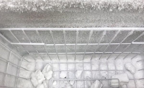

Nếu tủ đông Alaska có dấu hiệu bị chảy nước, rất có thể do chức năng làm lạnh của tủ đang gặp sự cố. Ở một số thế hệ tủ đông đời cũ, lòng tủ đông được làm bằng chất liệu sần. Do đó, nếu bạn sử dụng tủ đông trong một thời gian dài và nhưng không vệ sinh thường xuyên thì thành tủ rất dễ bị đóng tuyết. Điều này khiến hiệu suất làm lạnh của tủ đông gặp vấn đề và gây ra tình trạng bị chảy nước ở tủ đông Alaska.
Tủ đông bị đóng đá (Nguồn: mxh)
Cách khắc phục:
Để khắc phục tình trạng này, bạn hãy xả đông và lau chùi vệ sinh tủ đông. Sau đó cắm điện vào để sử dụng bình thường. Nếu tủ đông vẫn bị chảy nước thì bạn hãy liên hệ với trung tâm bảo hành hoặc sửa chữa cửa hãng để có biện pháp khắc phục hợp lý.

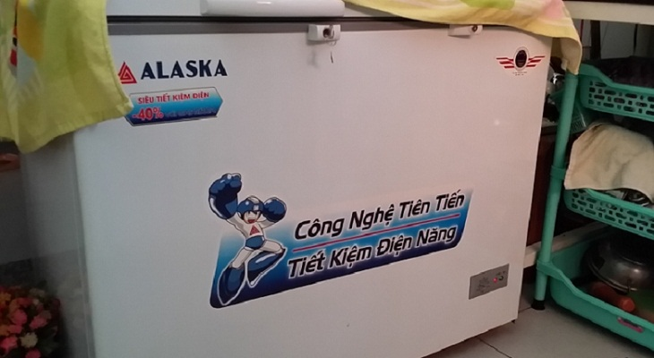

Nguyên nhân gây ra tình trạng chảy nước ở tủ đông Alaska có thể do lắp đặt sai vị trí. Khi lắp đặt tủ đông ở những nơi ẩm thấp, sẽ khiến cho nấm mốc và vi khuẩn sinh sôi và ảnh hưởng đến chất liệu của các bộ phận của tủ đông. Làm bề mặt phía ngoài của tủ bị gỉ sét hay đọng hơi nước lâu ngày.
Tủ đông Alaska được lắp đặt nơi ẩm thấp (Nguồn: mxh)
Cách khắc phục:
Để khắc phục tình trạng này rất đơn giản, bạn chỉ cần chọn vị trí đặt tủ phù hợp hay di chuyển tủ đông ra những nơi thoáng mát, khô ráo. Lưu ý, vị trí đặt tủ đông cũng cần tránh ánh nắng chiếu trực tiếp.
