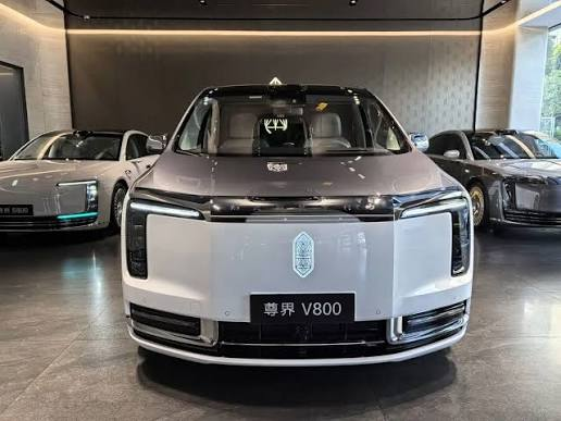

Ngày 8/10, kênh Dongchedi công bố video thử nghiệm cho thấy giá đỡ bàn đạp phanh của cả ba xe Zunjie V800 đều bị gãy khi phanh khẩn cấp từ 100km/h xuống 0 trên đường đua kín. Zunjie V800 là mẫu xe MPV cỡ lớn, siêu sang 7 chỗ đầu tiên thuộc thương hiệu Zunjie dưới liên minh Harmony Intelligent Mobility Alliance (HIMA) của Huawei và JAC.

Zunjie V800 là mẫu MPV hạng sang, giá niêm yết từ 766.000 đến 1.016.000 nhân dân tệ. Xe dùng nền tảng TuLing Dragon của Huawei, hệ thống treo chủ động 800V và hệ thống lái thông minh Heqiankun ADS 5.0. Hãng nhấn mạnh tám hệ thống chính, gồm phanh, lái và cấp điện, đều có thiết kế dự phòng từ đầu đến cuối. Nếu lỗi này được xác nhận, uy tín về an toàn và hình ảnh cao cấp của mẫu xe có thể bị ảnh hưởng đáng kể.
