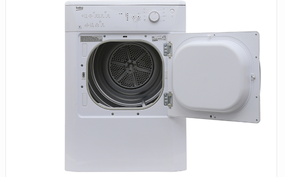

		 Mình dùng máy sấy từ lâu rồi nhưng chỉ mới đây mới biết được nó tốn điện cỡ nào. Máy sấy quần áo nhà mình sử dụng là loại máy thông hơi, khối lượng sấy tối đa 7kg / mẻ, nhãn hiệu Beko DV7110. Máy sấy khối lượng 7kg phù hợp với gia đình từ 4 người trở xuống. Theo nhà sản xuất, điện năng tiêu thụ máy sấy này là 513,8 kWh, tức là chỉ nhỉnh hơn nửa số điện. Tuy nhiên, khi nhà có trẻ nhỏ, có nghĩa nhu cầu thay giặt nhiều hơn, khi sử dụng máy sấy hóa đơn tiền điện nhà mình trội lên khoảng 300 ngàn đồng. Tuần vừa rồi mình mới có thời gian đo mức tiêu thụ điện cụ thể của chiếc máy sấy này và chia sẻ với mọi người ngay đây.

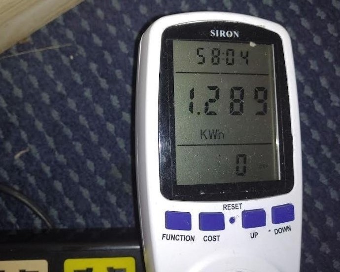

		 Máy đo tiêu thụ điện của mẻ sấy 60 phút

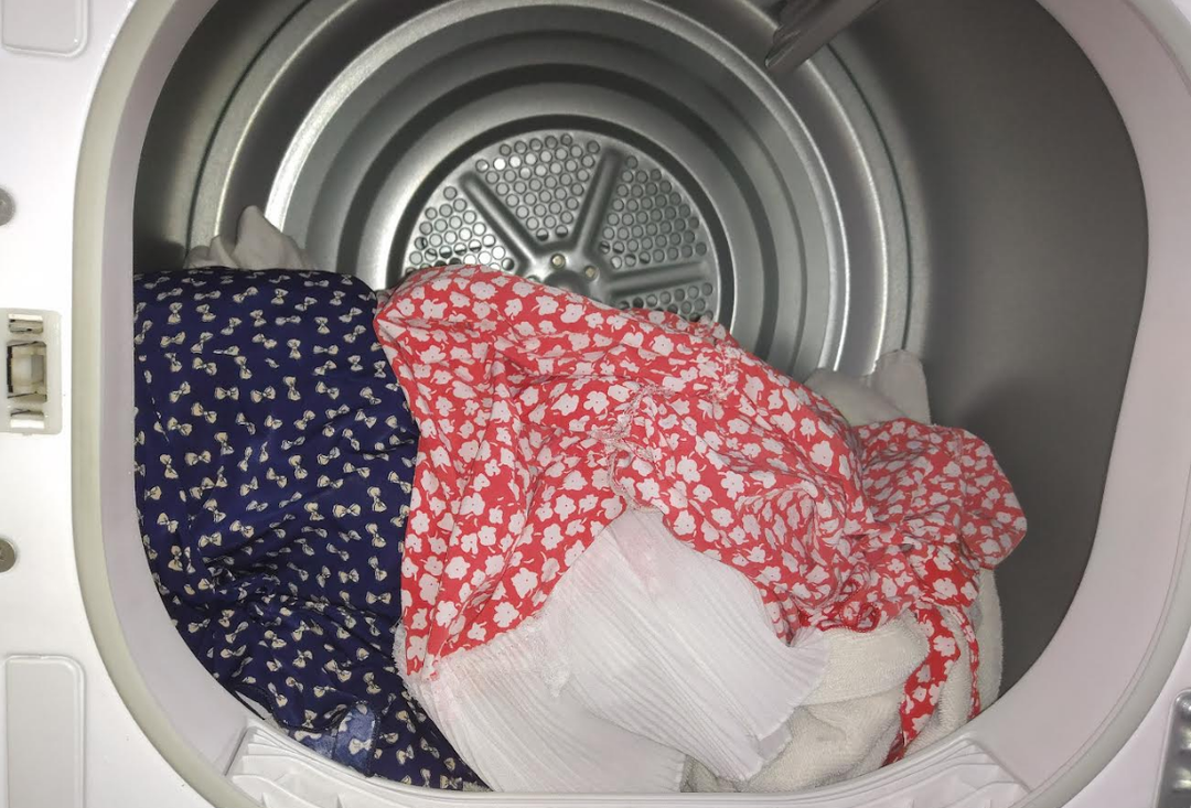

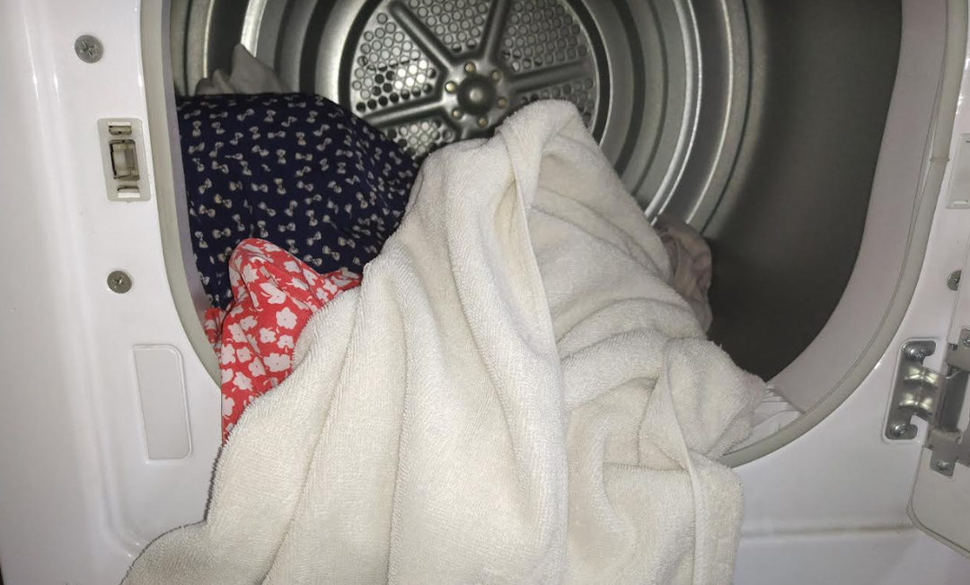

		 Quần áo sấy xong mềm mại, phẳng hơn nhiều so với phơi khô tự nhiên

								- - Mẻ sấy 150 phút (sấy ruột gối) mất 3.383 kWh
- - Mẻ sấy 130 phút (quần áo dày, ruột gối) mất 2.665 kWh
- - Mẻ sấy 106 phút (vỏ chăn, quần áo dày) mất 2.148 kWh
- - Mẻ sấy 80 phút (quần áo hè bình thường) mất 1.661 kWh
- - Mẻ sấy 60 phút (quần áo hè, khăn tắm, mẻ ít) mất 1.289 kWh.

Tất nhiên là tốn rồi, như bạn có thể thấy thực tế tiêu thụ điện của chiếc máy sấy nhà mình. Có thể những chiếc máy sấy hiện đại hơn sẽ tiết kiệm điện hơn chăng? Mình nghĩ nếu có cũng không đáng kể vì bản chất vẫn phải sinh nhiệt để làm khô quần áo.
